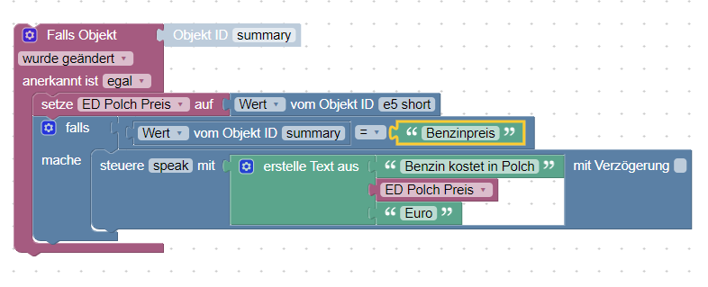

      ich versuche mir über Alexa den Spritpreis ausgeben zu lassen. Das funktioniert auch eigentlich. Allerdings sagt die liebe Alexa natürlich immer z.B. "Benzin kostet in Polch 1 Komma 13 Euro". Hat jemand eine Idee wie ich das Komma in der Mitte durch Euro ersetzen kann, damit es sich vernünftig anhört?
      So sieht es im Moment aus:

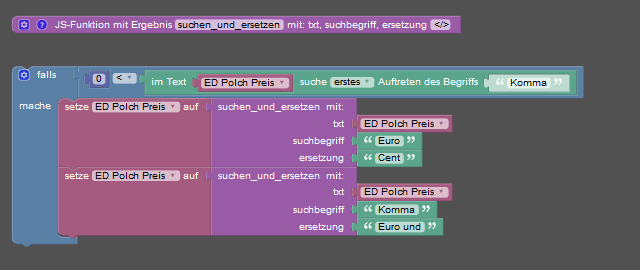

          xbow42 last edited by xbow42
          Hallo Apropo,
          versuch es doch mal mit selbst gebautem Puzzlestein suchen_und_ersetzen.
          Code für die Funktion "suchen_und_ersetzen"
          return txt.replace(suchbegriff,ersetzung);
          z.B. so
          750
          307
