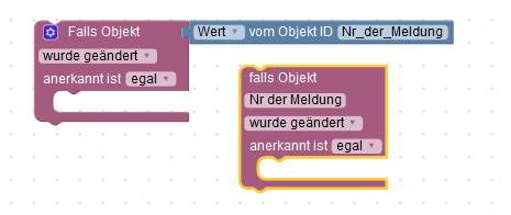

      ich verstehe gerade etwas nicht so ganz, ich haber versucht auf ein bestimmtes Triggerereigniss zu reagieren.
      Laut meinem verständniss sollten doch beide das selbe machen. Aber mit dem rechten geht es, mit dem linken nicht.
      Woran liegt das? oder mache ich was falsch?

        Du hast zwei verschieden Objekt Id, achte auf die _
        • BBTown
          BBTown @Ralla66 last edited by BBTown
          @Ralla66
          Ich glaube nicht ... wenn ich es recht weiß wird einmal die "ID" und einmal die "Beschreibung" angezeigt, daher kann es sein, dass in der "Beschreibung" die "_" fehlen.
          @Chrisbie
          Im Oberen wird nicht der Baustein "Wert vom Objekt-ID" angehängt, sondern in dem automatisch verfügbaren "blassen" Baustein die Objekt-ID ausgewählt.

                  Homoran Global Moderator Administrators @Chrisbie last edited by Homoran
                  @Chrisbie sagte in Unterschiedliche Trigger:
                  Woran liegt das?
                  "Wert von" darf nicht im Trigger stehen!
                  Du musst den Block mit "object Id" nehmen. (4. von unten unter System)

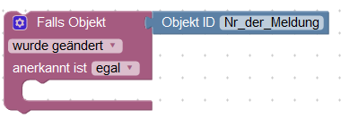

                    aktulle nutze ich den anderen trigger, der funktioniert aktell.
                    Homoran BBTown 2 Replies Last reply Reply Quote 0
                      also sollte es so funktionieren.
                      Ja

                                    @Chrisbie Links nicht Wert von Objekt ID sondern nur Objekt ID.
