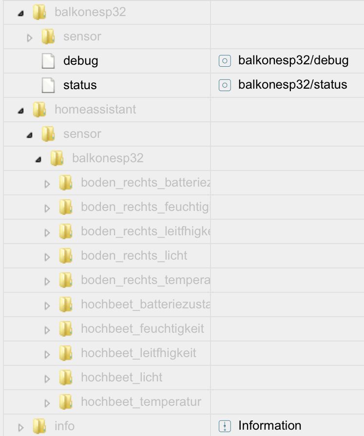

            Jetzt muss ich doch nochmal fragen... ich sehe im ESPHome sehr schön, wie die Werte reinkommen:
            Komisch ist, dass sich bei einem Gerät komischerweise die Daten über eine Minute Zeit lassen, beim anderen erscheinen sie alle paar Sekunden.
            Außerdem sehe ich bei Debug-Ausgabe des MQTT-Adapters in ioBroker, dass die Werte auch ankommen. Allerdings in dieser Form:
            (9074) onStateChange mqtt.0.balkonesp32.sensor.hochbeet_licht.state: {"val":9378,"ack":true,"ts":1588673237975,"q":0,"from":"system.adapter.mqtt.0","user":"system.user.admin","lc":1588673237975}
            Unter den Objekten sehe ich beim MQTT-Adapter jedoch nur die Eigenschaften der Datenpunkte an sich... aber keine Daten:
            Meines Verständnisses nach werden MQTT-Pakete aber mit Topic und Payload geschickt.
            Daher weiss ich jetzt nicht so recht, wie ich die Werte weiterverarbeiten kann... könntest Du (oder ein anderer Leser) mir hier noch einen Tipp geben?
              Ich habe mich (glücklicherweise) schon länger her komplett von mqtt verabschiedet (20 Jahre sind dann auch mal genug 😉 ). Für iobroker allerdings ist die native api keine alternative weil es hierfür keinen Adapter gibt....
              Könnte es sein das es sich bei der mqtt message um einen json payload handelt?

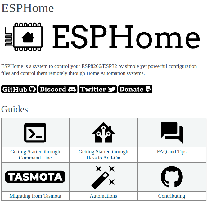

                  Also grundsätzlich ist die Dokumentation auf www.esphome.io mehr als nur umfangreich. Die Suchfunktion ist deswegen essentiell 😉
                  Bzw. kannst du mir da einen Tipp geben wie du das gemacht hast?
                  Du musst (solange iobroker die native api von esphome nicht unterstützt), einfach die mqtt Komponente verwenden.
                  Zum Start lohnt sich übrigens immer ein Blick in's Kochbuch 👨‍🍳

                        Wie wäre es mit "Getting started"?
                        Sieht den Wald vor lauter Bäumen nicht? 🌳
                        Die ganze Webseite von esphome ist übrigens ein ziemlich umfangreiches "how to ◀
