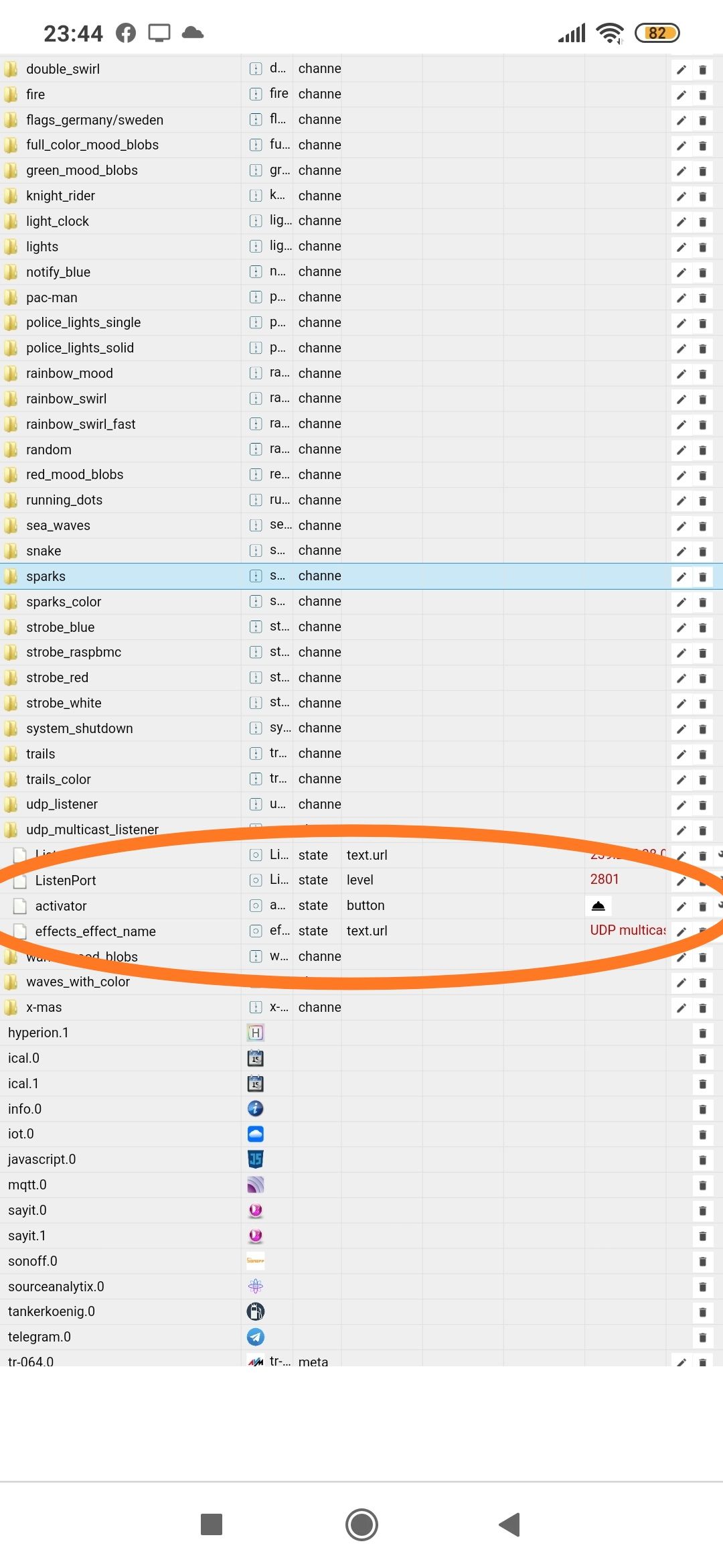

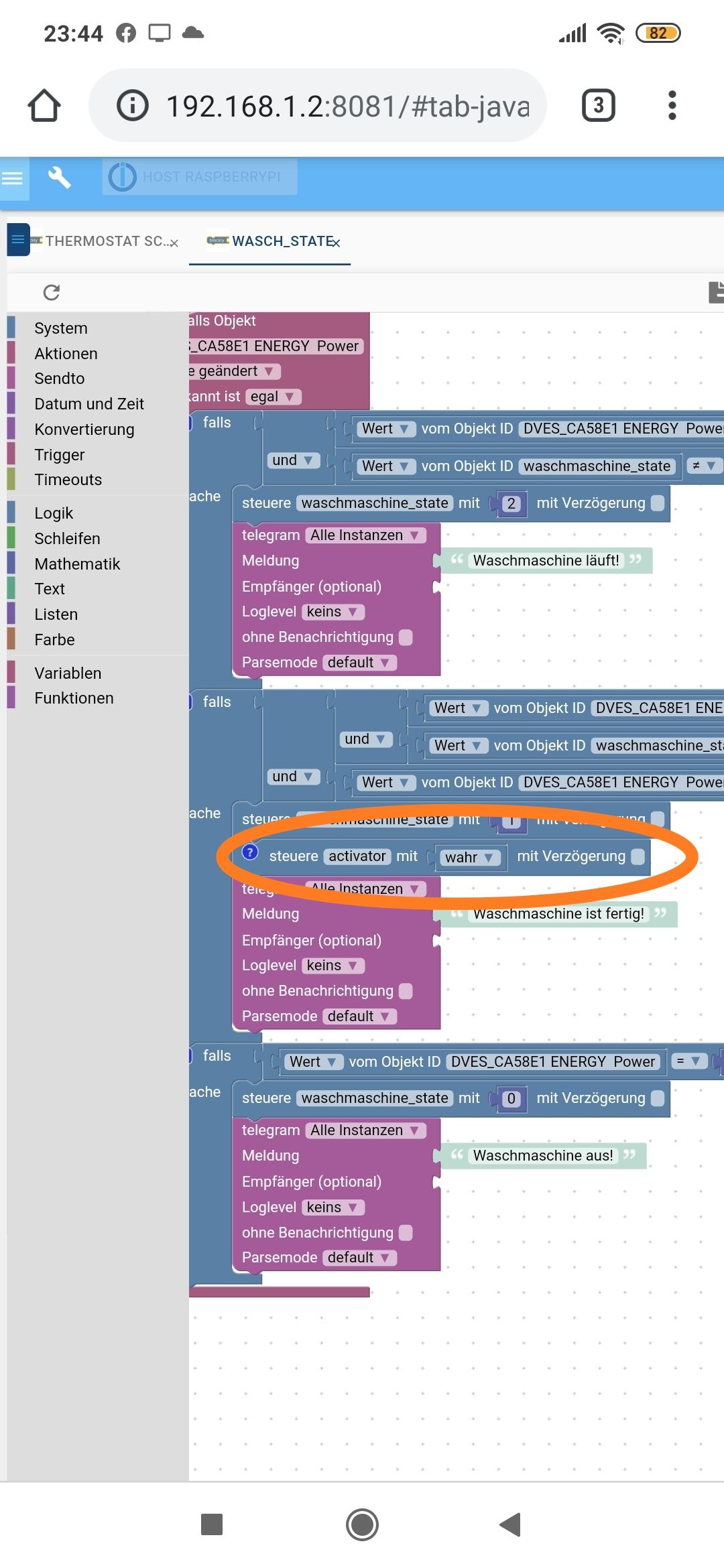

      Hallo Gemeinde,
      Mit welchem Baustein kann ich einen Button den ich in meinem Objekten habe auslösen? Aktuell verwenden ich den "Steuere" mit "wahr" oder "1", allerdings erhalte ich dann immer Fehler im Log. Bin auf meiner Suche bislang erfolglos geblieben.IMG_20200502_234647.jpg

        zeig mal das RAW von dem Datenpunkt, das scheint kein "boolscher" zu sein

              bei role steht bei dir text.url, ersetze text.url bitte mal mit button und schau ob es das ggf. schon war

                Also den Effekt auslösen tut mein Script ja, generiert leider aber den o.g. Fehler.

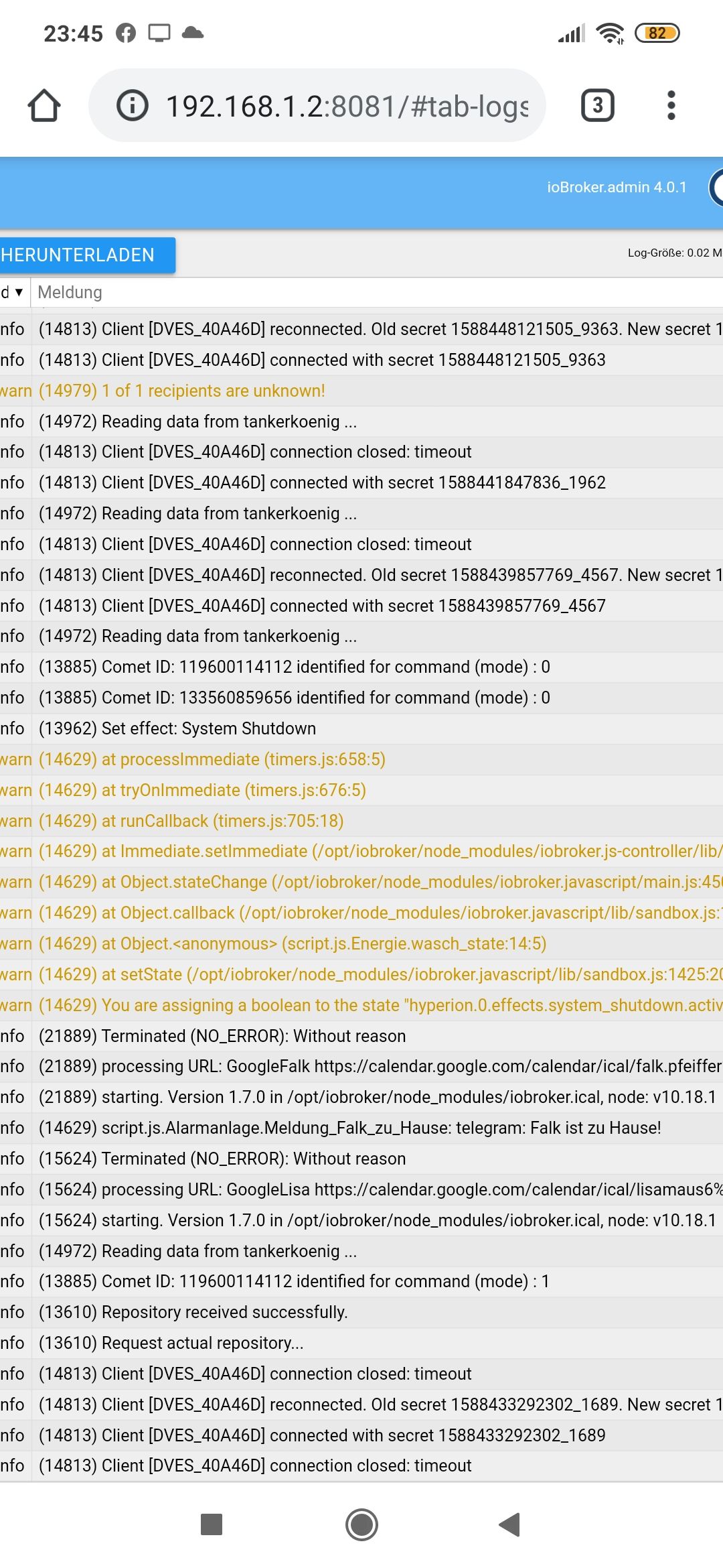

                      2020-05-04 19:50:27.644 - warn: javascript.0 (2140) You are assigning a boolean to the state "hyperion.0.effects.system_shutdown.activator" which expects a switch. Please fix your code to use a switch or change the state type to boolean. This warning might become an error in future versions.
                      So sieht die gesamte Meldung aus.
