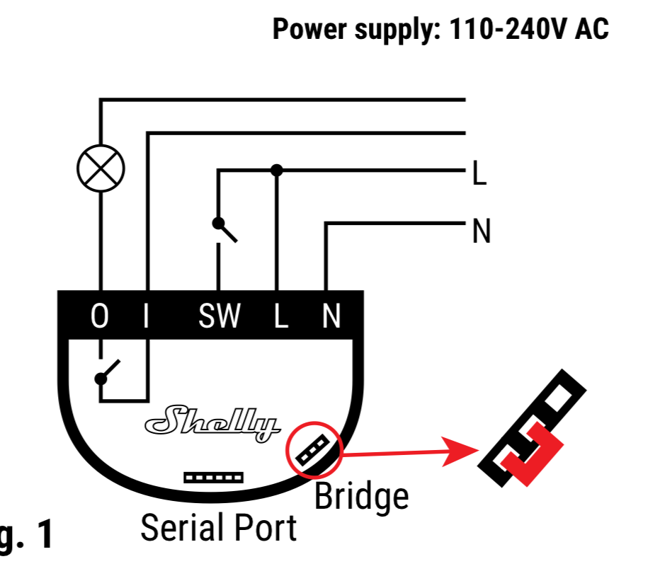

                    Ich denke du solltest über die Option mit den Shelly 1 noch einmal nachdenken. Damit diese gehen kannst du einfach deine gewünschte Schalterserie einbauen lassen. Du musst nur darauf achten das für die Schalter "tiefe" dosen verbaut werden, damit du dann folgendes Tun kannst:
                    • Schalter abnehmen, L zur Leuchte brücken
                    • N, L an Shelly anschliessen
                    • L an den Schalter, und dann vom Schalter an den Schaltereingang vom Shelly anschliessen
                    Dann kannst du zwar mit dem Schalter direkt nur ein/aus, hast aber eine verhältnismässig günstige und sauber aussehende Lösung.

                      werde darüber nachdenken, wenn ich das richtig verstanden habe: den shelly1 baue ich in die Unterputzdose (hinter den Lichtschalter) , L brücke ich zur Lampe auf dauer 230V so das die smart LED immer unter Spannung steht.
                      Die normalen Lichtschalter verbinde ich mit den L eingang vom Shelly, so das wenn der Eingang auf 230V geht der Shelly ein True Signal an einen Datenpunkt in IO-Broker sendet damit ich darauf per Javascript reagieren kann!?

                        Schau mal hier:
                        Die Leitungen an O und I entfallen. Der Shelly hat im ioBroker einen Datenpunkt der anzeigt wie der Schalter zwischen O und I steht. Mit dem Lichtschalter kann man den umschalten, das gleiche auch mit dem ioBroker.

                          BigMike71 @Asgothian last edited by BigMike71
                          @Asgothian
                          so habe ich auch gedacht 🙂
                          aber was ist wenn ich den normalen schalter an mache, die lampe geht an und ich stelle die lampe später per sprachsterung auf aus, muss ich dann den normalen schalter erst auf aus und dann wieder auf ein stellen um das licht darüber wieder anzuschalten?(das würde ich persönlich nicht so schön finden...)
                          • Asgothian
                            Asgothian Developer @BigMike71 last edited by
                            @BigMike71 Nein, der Shelly schaltet bei jeder Änderung des Status am SW Eingang die Last um.
