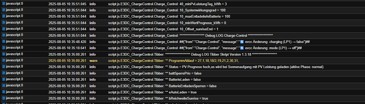

      psrelax @ArnoD last edited by
      @arnod sagte in E3DC Hauskraftwerk steuern:
      Hast du da ein LOG File oder kannst du Debug Log beim CC Skript einschalten und das mal mir schicken?
      Will nur sicher sein das, dass die Ursache ist.
      Meinst du wegen der Entladesperre?
      Wenn ja, hier bitte:
      2025-07-07 00:59:54.493  - info: javascript.0 (196) script.js.E3DC_ChargeControl.Charge_Control: *******************  Debug LOG Charge-Control  *******************
      2025-07-07 00:59:54.493  - info: javascript.0 (196) script.js.E3DC_ChargeControl.Charge_Control: 10_Offset_sunriseEnd = 1
      2025-07-07 00:59:54.493  - info: javascript.0 (196) script.js.E3DC_ChargeControl.Charge_Control: 10_minWertPrognose_kWh = 0

                                ArnoD @psrelax last edited by
                                @psrelax
                                Kannst du mir die LOG Einträge schicken, wo du evcc auf PV umgestellt hast?
                                CC wird nur noch deaktiviert, wenn evcc.0.loadpoint.1.status.mode nicht PV ist und evcc.0.loadpoint.1.status.charging = true ist.
                                    Hier bitte. Gibt hald von vorher nur die Logs von Tibber.
                                      @psrelax
                                      mir geht es um diese Einträge:
                                      2025-08-05 10:35:18.641  - info: javascript.0 (195) script.js.E3DC_ChargeControl.Charge_Control: ##{"from":"Charge-Control", "message":"?? evcc Änderung: mode (LP1) ? off"}##
                                      2025-08-05 10:35:48.426  - info: javascript.0 (195) script.js.E3DC_ChargeControl.Charge_Control: ##{"from":"Charge-Control", "message":"?? evcc Änderung: charging (LP1) ? false"}##
                                      Bei der Umstellung auf PV müsste das im LOG erscheinen: "evcc Änderung: mode (LP1) ? PV".
                                      Ist das bei dir der Fall?
                                        @arnod
                                        PV ist bei mir in EVCC standardmäßig immer ausgewählt.
                                        Ich kann dir nicht sagen, wann ich das das letzte Mal umgestellt habe, damit es von ChargeControl in die Log geschrieben wird.
                                        • azzkikrboy
                                          azzkikrboy @ArnoD last edited by
                                          @arnod
                                          komisch, das hatte ich eigentlich gemacht 🤔
                                          hab die Parameter jetzt gelöscht und neu anlegen lassen.
                                          Jetzt läufts wieder.
                                            @psrelax
                                            Ich kann das bei mir nicht nachstellen.
                                            Egal ob ich das Skript neu starte oder einfach evcc auf PV umschalte, bei mir wird CC nicht deaktiviert.
                                            Versuch mal das Skript neu zu starten, ob es dann funktioniert.
