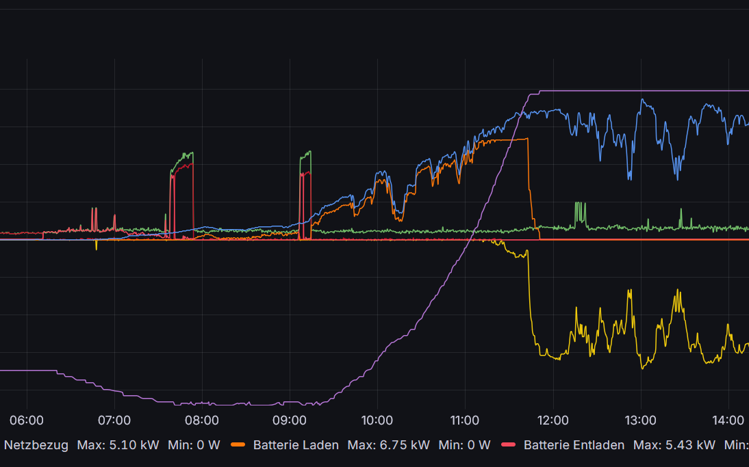

                                    Hallo @ArnoD
                                    seit ein paar Tagen habe ich wieder das Verhalten, dass der Speicher um 11.30h voll geladen wird.
                                    nach einem Reboot funktioniert es dann für 1-2 Tage, dann wieder VOLL um 11.30h.
                                    Welche Infos benötigst du zum debuggen?
                                    (SOC in lila)
