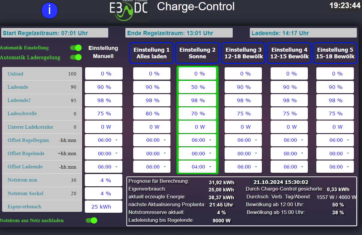

      @psrelax sagte in E3DC Hauskraftwerk steuern:
      1. Konfigurierbarer Loadpoint für die Wallbox -> Ich habe nur eine WB und auf LP2 eine Wärmepumpe, was momentan zu Problemen führt.
      Werde ich umsetzen, kann aktuell aber etwas dauern.
      1. ChargeControl darf nicht komplett abgeschaltet werden, wenn über EVCC geladen wird -> Es soll nur die Setzung der Entladeleistung unterbunden werden, damit EVCC diese selbst herunter regeln kann. Eine Ladung des Hausspeichers ist damit immer noch gewährleistet.
      Hier kann ich dir gerade nicht ganz folgen. CC regelt nicht die Entladeleistung der Batterie sondern nur die Ladeleistung.
      Wenn EVCC im PV Modus ist und das Auto geladen wird, dann wird CC nicht deaktiviert und lädt den Speicher wenn noch Überschuss zum laden vorhanden ist. Nur wenn EVCC im Schnelllademodus ist wird CC angehalten.
      Eventuell funktioniert es bei dir noch nicht richtig bis ich die Änderung eingebracht habe wo man den LP der Wallbox in CC definieren kann.

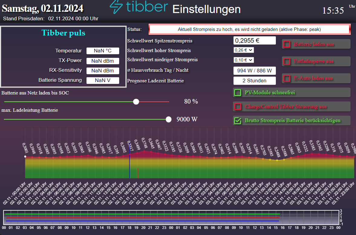

                  ArnoD last edited by
                  Neue Version TibberSkript auf GitHub hochgeladen.
                  Version: 2.0.0
                  Änderungen:
                  • Berechnung des gewichteten Durchschnittspreises bei SOC-Abfall robust gemacht
                  • Aufnahme neuer Werte bei SOC-Anstieg angepasst
                  • Umstellung auf 15-Minuten-Intervalle für Preis- und Ladeeinträge
                  • Verbesserte Fehlerresistenz und Logging.
                  Bisher habe ich es erst zwei Tage ausprobiert, daher noch vorsichtig dran gehen 🙂.

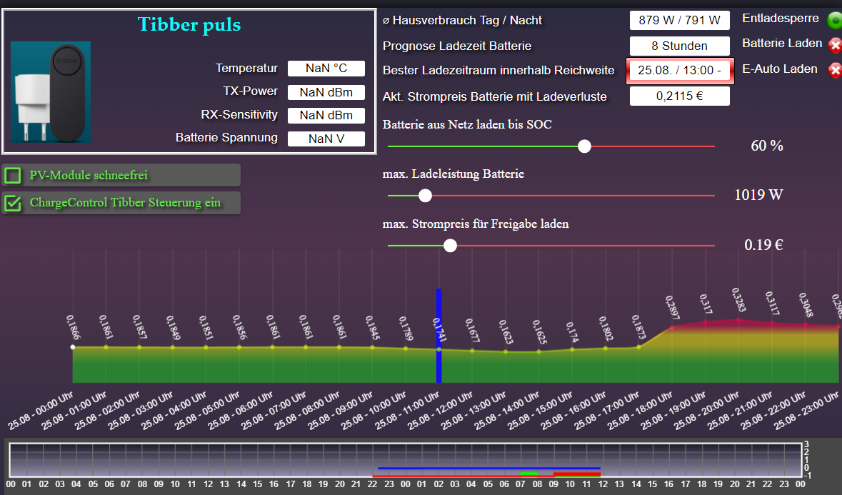

                      psrelax @ArnoD last edited by

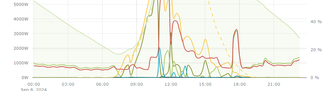

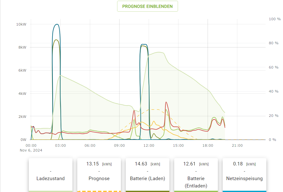

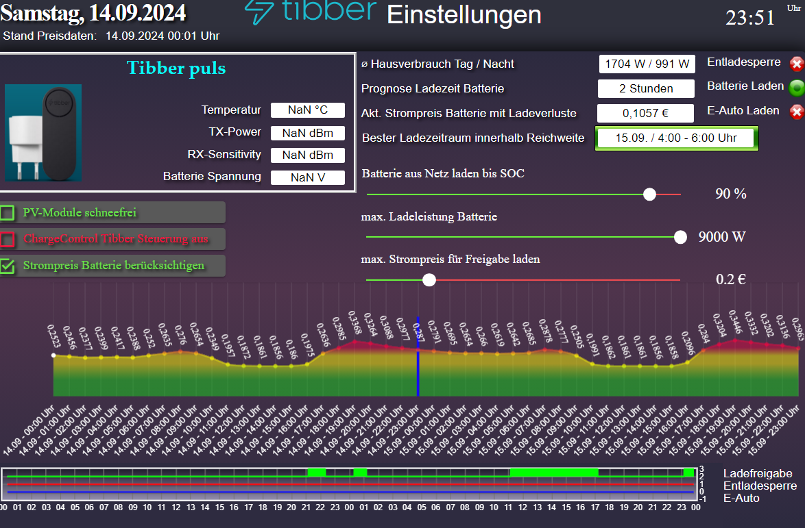

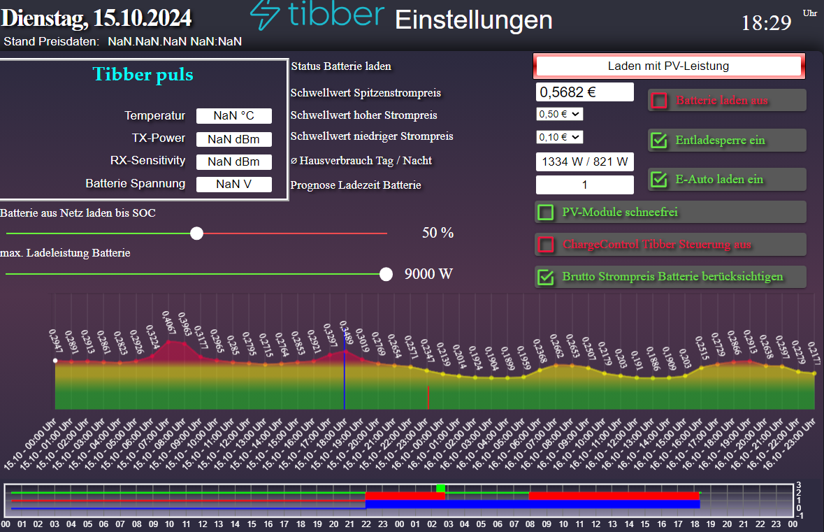

                      @arnod

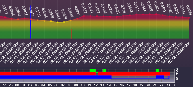

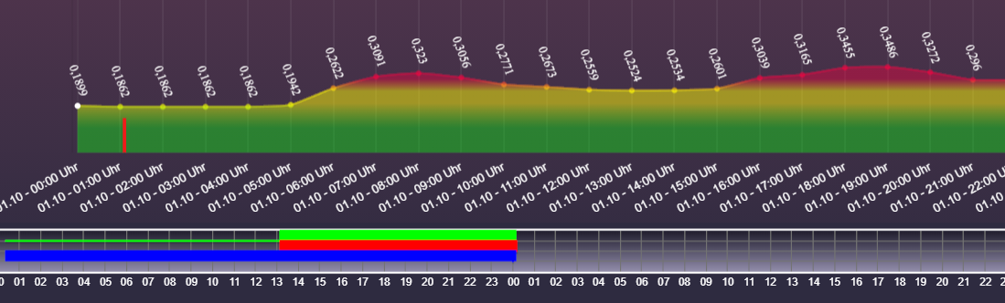

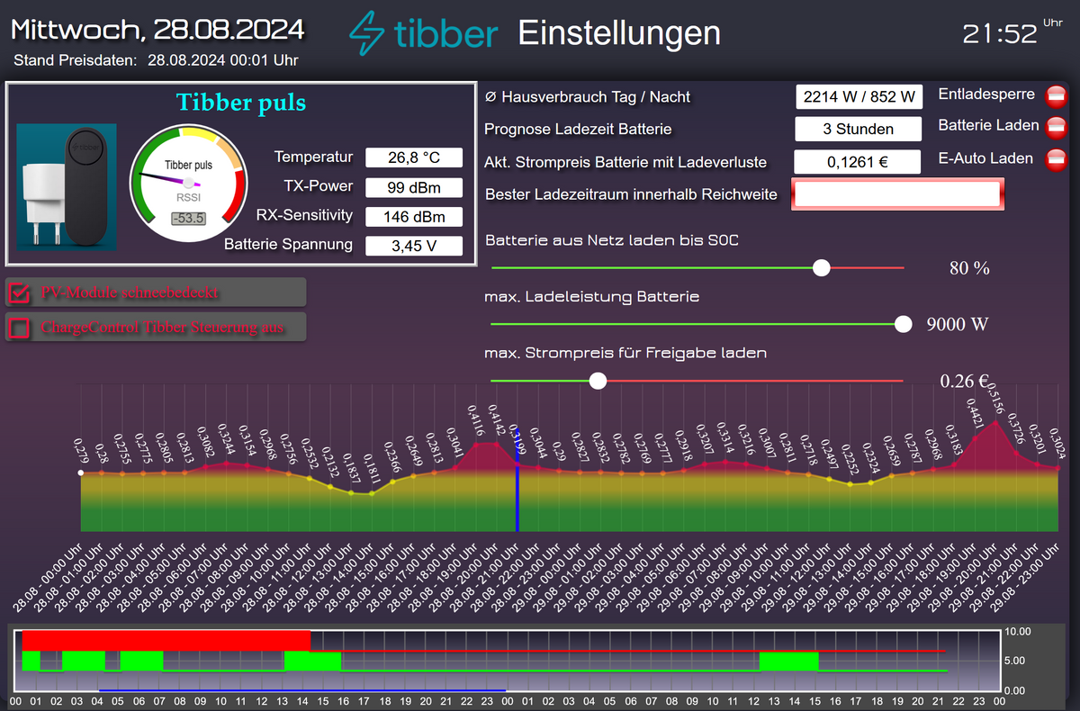

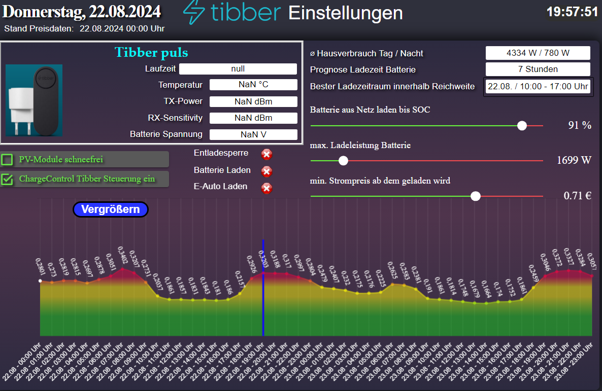

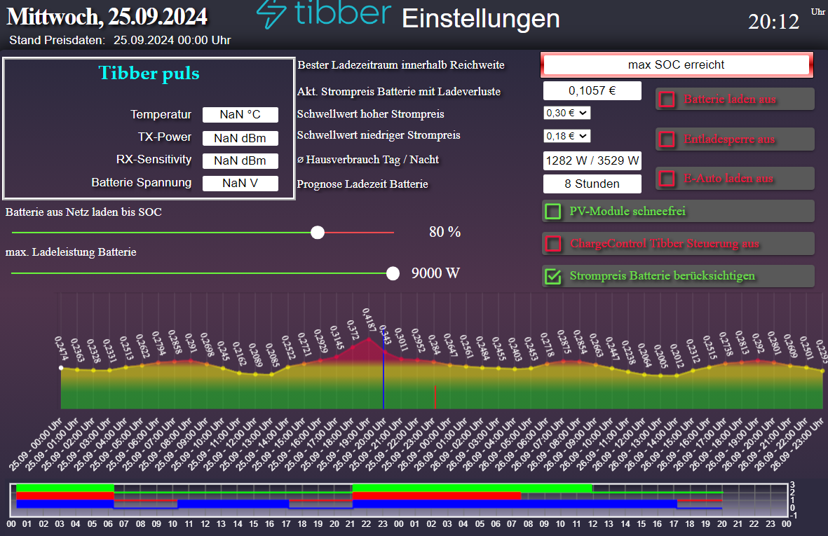

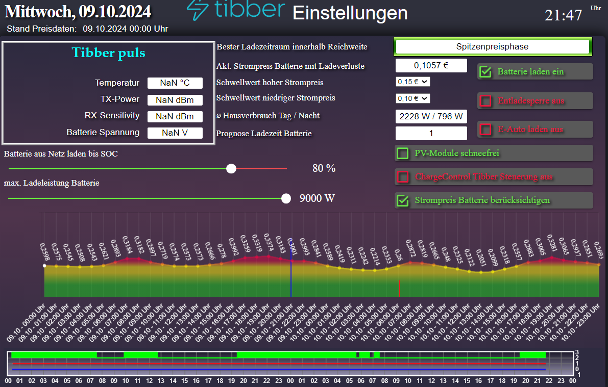

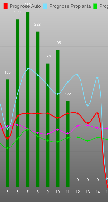

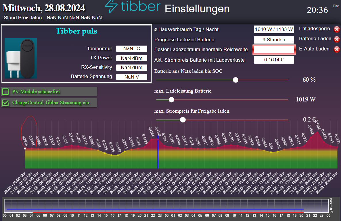

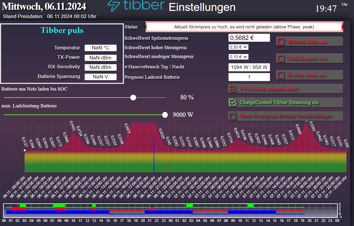

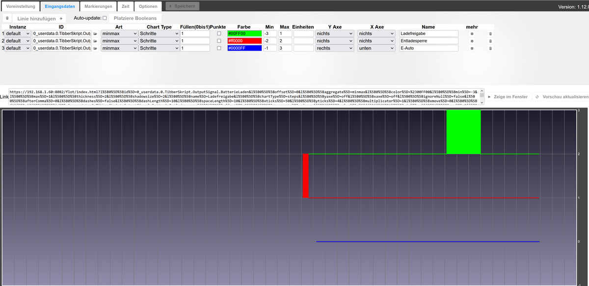

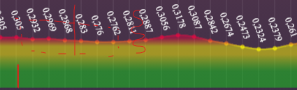

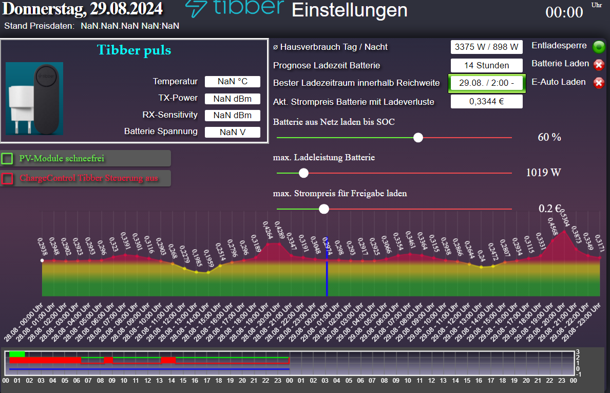

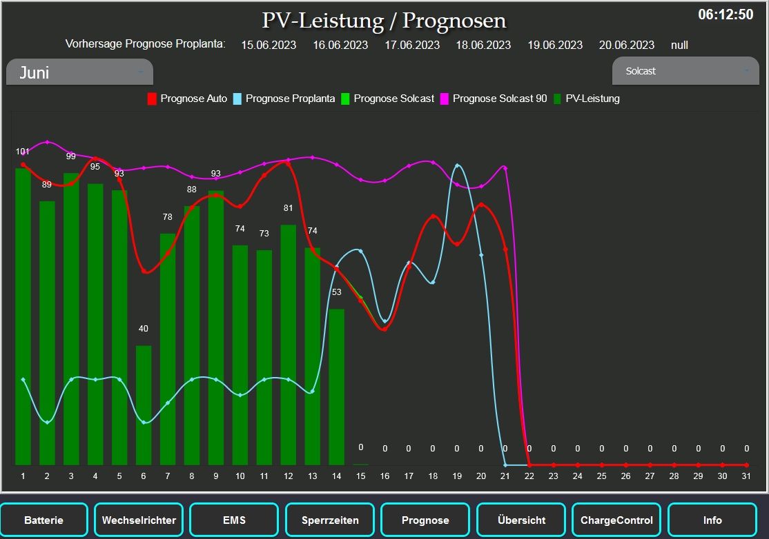

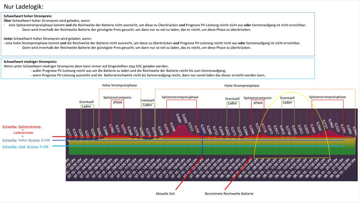

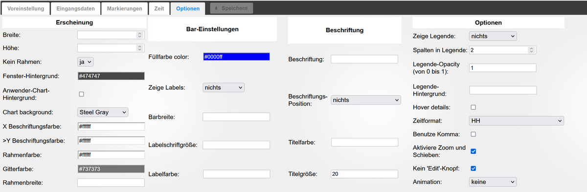

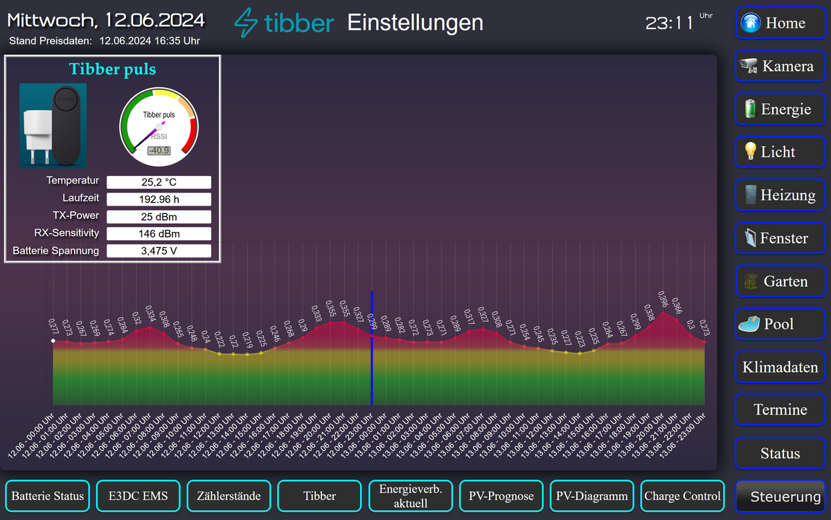

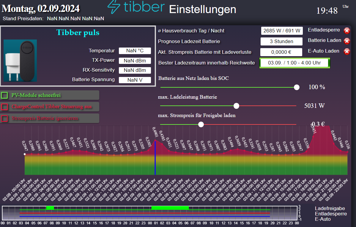

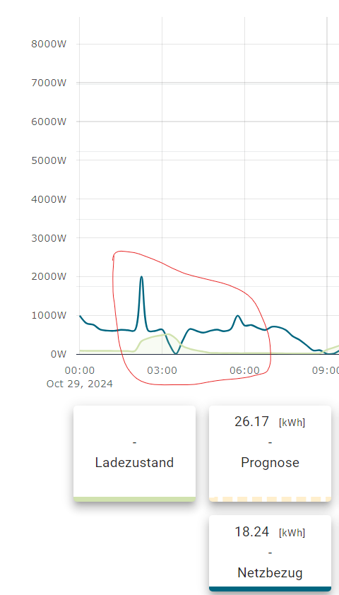

                      In der neuen Tibberscript-Version geht mir jetzt die Anzeige der Reichweite des Akkus ab. Muss ich hier jetzt etwas ändern?
                      Soll:
                      Ist:

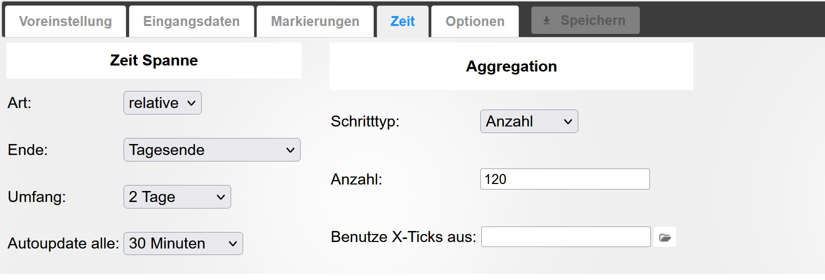

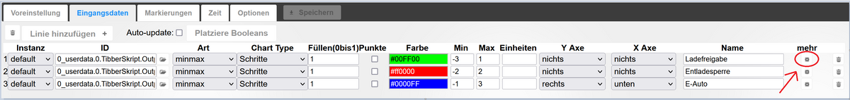

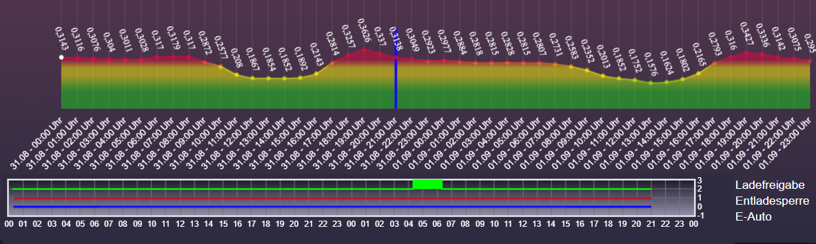

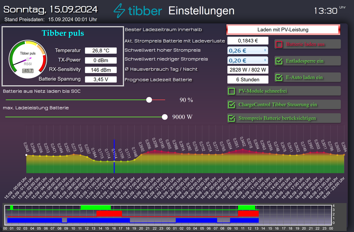

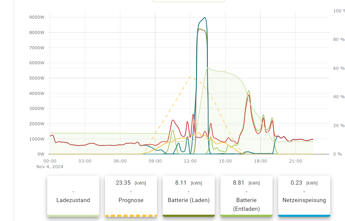

                        ArnoD @psrelax last edited by ArnoD
                        @psrelax
                        Bei mir werden die Balken angezeigt.
                        Kann es sein das du das Diagramm für den nächsten Tag ausgewählt hast ?
                        Es sind jetzt drei Diagramme:
                        JSON_Chart = zeigt aktuellen und nächsten Tage an ohne Beschriftung der Preis Datenpunkte ( hier sollte auch die Reichweite angezeigt werden)
                        JSON_ChartHeute = zeigt den aktuellen Tag an ( hier sollte auch die Reichweite angezeigt werden)
                        JSON_ChartMorgen = zeigt den nächsten Tag an ( hier wird die Reichweite nur angezeigt wenn diese auch bis zum nächsten Tag ausreicht. )
                        Nachtrag: Das Diagramm kann nicht aktuell sein, da dort immer noch das Stunden Raster angezeigt wird.
