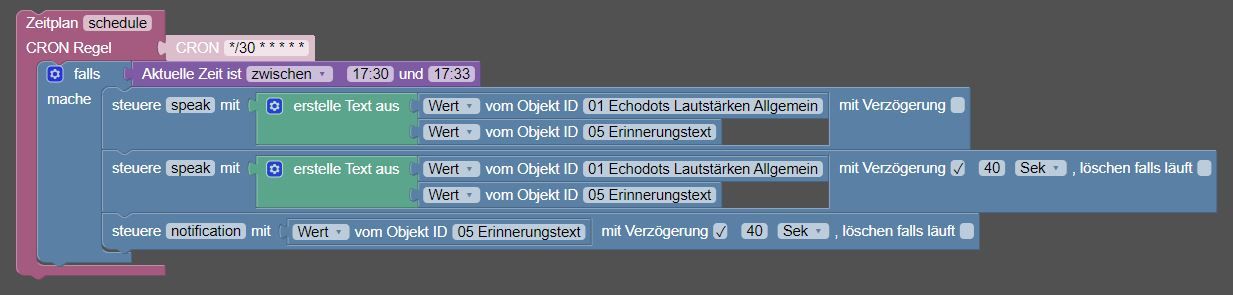

      Irgendwie quatscht mich das Script tot, warum?
      Es soll im 17:30 nur einmal die 3 Sachen abspielen und dann stumm sein, kann mir das jemand vernünftig umschreiben bitte??
      irgenwie steige ich nicht dahinter.
      LG

        na du musst doch dann nur nen cron auf die uhrzeit stellen und nix mit aktuelle zeit ist zwischen machen!?

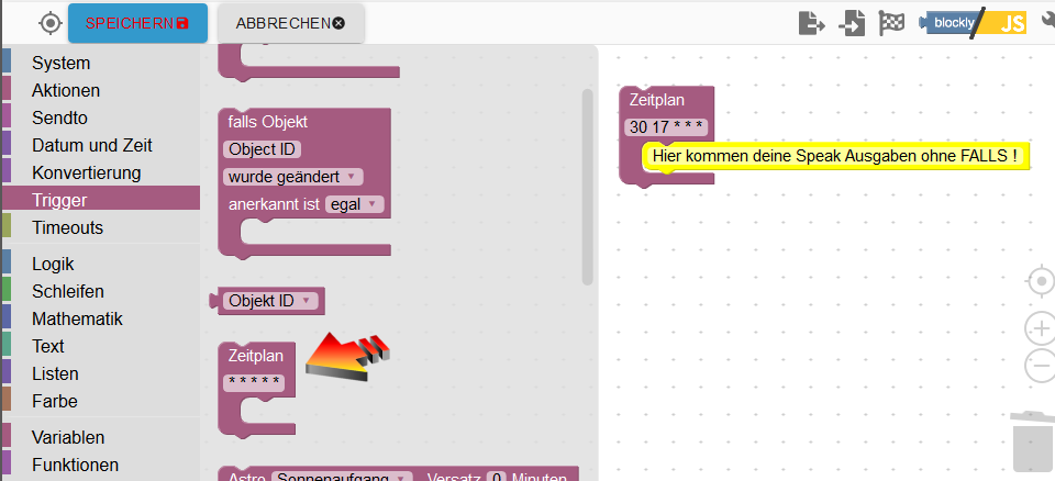

          Nutze einfach den Zeitplan-Trigger.
          Der wird genau um 17:30 Uhr einmal durchlaufen

            Du verwendest in deiner Cron Regel 6 Angaben. Bedeutet die erste ist Sekunden */30 = alle 30 sekunden.
            Verwende 0 30 17 * * *
