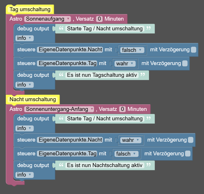

      ich suche eine möglichkeit die Tag- / Nachtumschaltung via Astro Funktion zu realisieren.
      Bei Sonnenaufgang soll der eigene Datenpunkt Tag TRUE und der Datenpunkt Nacht FALSE sein.
      Bei Sonnenuntergang sollen die Datenpunkte wieder wechseln. Alles was ich bisher probiert hab, funktioniert nicht. Hier mal mein letzter Stand.
      Ich möchte das dringend mit den externen Datenpunkt haben, da die als Varriable in weiteren Blocklys und auf den KNX Bus geschickt wird.
      Danke für die Hilfe!
      // Tag umschaltung
      schedule({astro: "sunrise", shift: 0}, function () {
        console.log('Starte Tag / Nacht umschaltung');
        setState("javascript.0.EigeneDatenpunke.Nacht"/*EigeneDatenpunkte.Nacht*/, false);
        setState("javascript.0.EigeneDatenpunke.Tag"/*EigeneDatenpunkte.Tag*/, true);
        console.log('Es ist nun Tagschaltung aktiv');
      // Nacht umschaltung
      schedule({astro: "sunsetStart", shift: 0}, function () {
        setState("javascript.0.EigeneDatenpunke.Nacht"/*EigeneDatenpunkte.Nacht*/, true);
        setState("javascript.0.EigeneDatenpunke.Tag"/*EigeneDatenpunkte.Tag*/, false);
        console.log('Es ist nun Nachtschaltung aktiv');

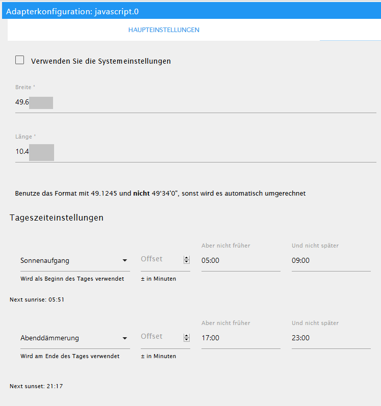

            Die Koordinaten des Wohnortes sind in der Konfiguration der Javascript-Instanz eingetragen ?
              dasChaos_programmiert @paul53 last edited by
              @paul53 ja, sind sie
                paul53 @dasChaos_programmiert last edited by
                @dasChaos_programmiert:
                ja, sind sie
                Werden nur die Datenpunkte nicht gesetzt oder erfolgt auch kein Log-Eintrag zu den Astro-Zeitpunkten ?
                        das kommt dabei raus
                        Dann sind die Koordinaten falsch. Bitte direkt in die Instanz-Konfiguration eintragen !
                          @paul53 also was ich auf der Karte sehe ist mein Wohnort, auch die Eingabe der Koordinaten in Google Earth liefern das gleiche Ergebnis
                            @dasChaos_programmiert sagte:
                            Die Werte sehen plausibel aus. Dann verstehe ich die Log-Ausgabe nicht. Es müsste eine Zeit gegen 21:00 sein.

                                    Also jetzt bin ich verwirrt... seit Wochen bastel ich an dem Script herum und plötzlich gehts einfach? Ist mal wieder so ne bitch die Aufmerksamkeit braucht um zu funktionieren.... 😱
                                    javascript.0	2020-05-04 20:37:28.778	info	(15234) script.js.Hauptgruppe.Bedingungen.Tag_Nacht_umschaltung_astro: Es ist nun Nachtschaltung aktiv
                                    javascript.0	2020-05-04 20:37:28.774	info	(15234) script.js.Hauptgruppe.Bedingungen.Tag_Nacht_umschaltung_astro: Starte Tag / Nacht umschaltung
                                    Läuft soweit... und damit andere sich nicht die selben Probleme haben:
                                    Hier das Script für Tag / Nacht Umschaltung mit Astro in Blockly / Javascript
