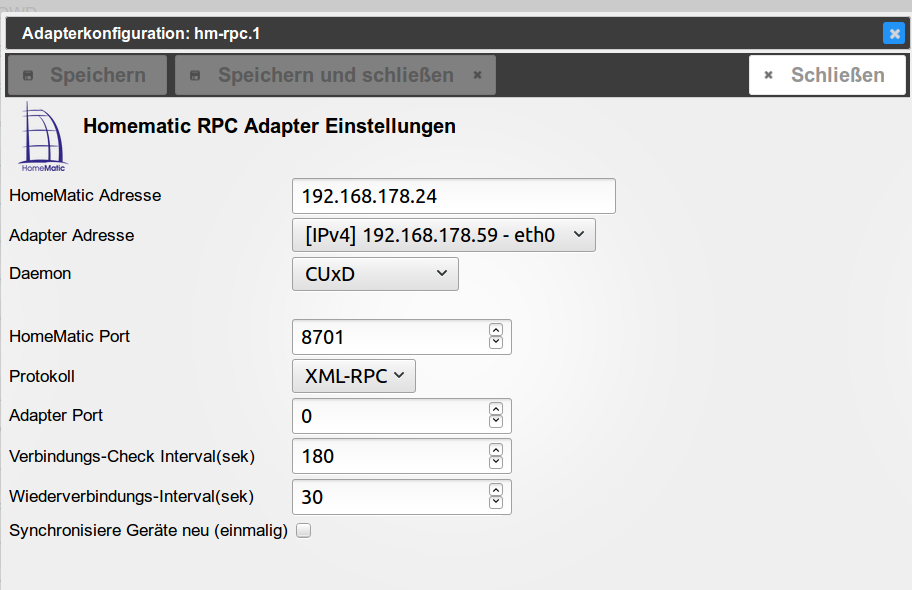

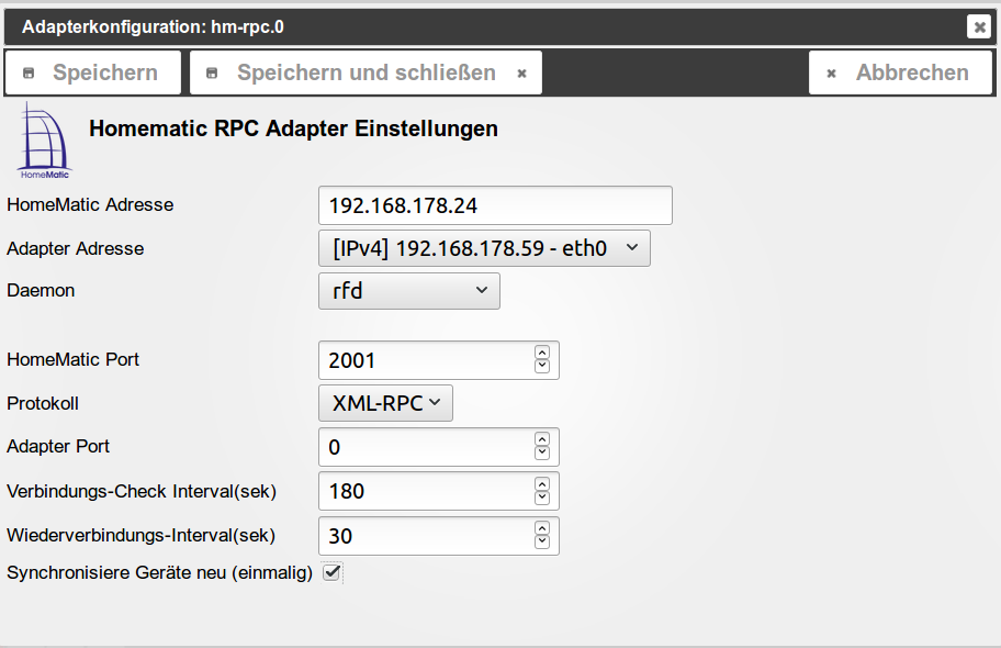

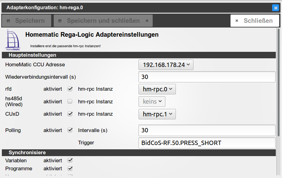

          • eric2905
            eric2905 last edited by
            Moin,
            poste bitte mal je einen Screenshot der hm-rpc und der hm-rega Konfiguration.
            Ggf. ist da ja was zu erkennen.
            Gruß,
            Eric
            • O
              Onkel Fritz last edited by
              Moin Eric
                Wenn du den Haken bei "synchronosiere neu (einmalig)" setzt und dann "speichern und schließen" anwählst, Anschließend die Konfiguration wieder öffnest, ist dann der Haken weg?
                (ggf vorher mal haken wegmachen - speichern, haken hinmachen - speichern und schließen)
                Rainer
                • O
                  Ja, der geht weg. Ich hab ihn nur hin gemacht, daß du siehst, daß ich das mal gemacht habe (mehrmals)
