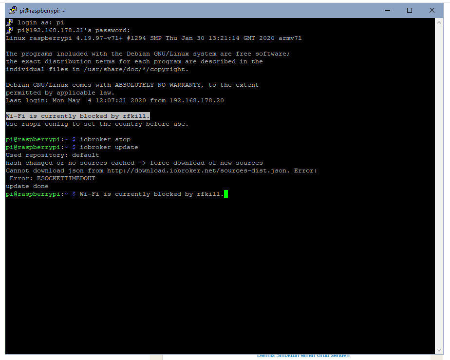

      Mein Iobroker läuft auf einem Raspberry 4 und ich wollte das jetzt einmal updaten. Leider bekomme ich ständig eine Fehlermeldung und weiß leider nicht weiter.
      Habe euch einmal einen Screenshot erstellt und bin für jede Hilfe dankbar !

        Eigentlich steht da auch schon, dass Dein WiFi nicht richtig konfiguriert ist und das eben alles blockiert.
        Dann schreibst oben schon wirres Zeug, da ich noch nie gehört habe, dass auf nem Pi Windows läuft.
        Ich empfehle mal den Pi nach dieser Anleitung klar zu machen, dann dürften auch die Probleme weg sein.
        Du hast ein Image für die Installation genutzt, kann man machen und vor allem sollte man dann aber auch die readme dazu lesen. Im Link oben sind aber alle Konfigurationen des Pi mit Bilder beschrieben und können natürlich auch nachträglich angepasst werden.

          Gelesen hatte ich das mit dem Wifi auch aber ich habe den Raspi doch mit LAN verbunden ???

            Ja aber dem schmeckts trotzdem nicht, dass da was nicht konfiguriert ist.
            Schau mal in der Anleitung wie man das konfiguriert, dann sollte das auch laufen.

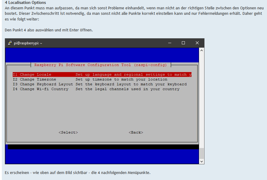

              Logge dich mal per ssh auf den RPi ein und tippe folgenden Befehl ein
              sudo raspi-config
              Und dann stellst Du im Menü "4 Localisation Options" -> "Change Wifi-Country" "DE Germany" ein.

                Da gibts aber noch mehr was angepasst werden sollte, Zeitzone usw. Steht alles mit Bilder in der Anleitung und die ist brandaktuell 😉

                  Ja, da hast Du recht. Die anderen Optionen sollten auch richtig eingestellt sein. Habe nur gedacht, dass halt nur die Wifi-Einstellung moniert wurde. Damit sollte der ursprüngliche Fehler weg sein. Oder auch nicht 🤠
