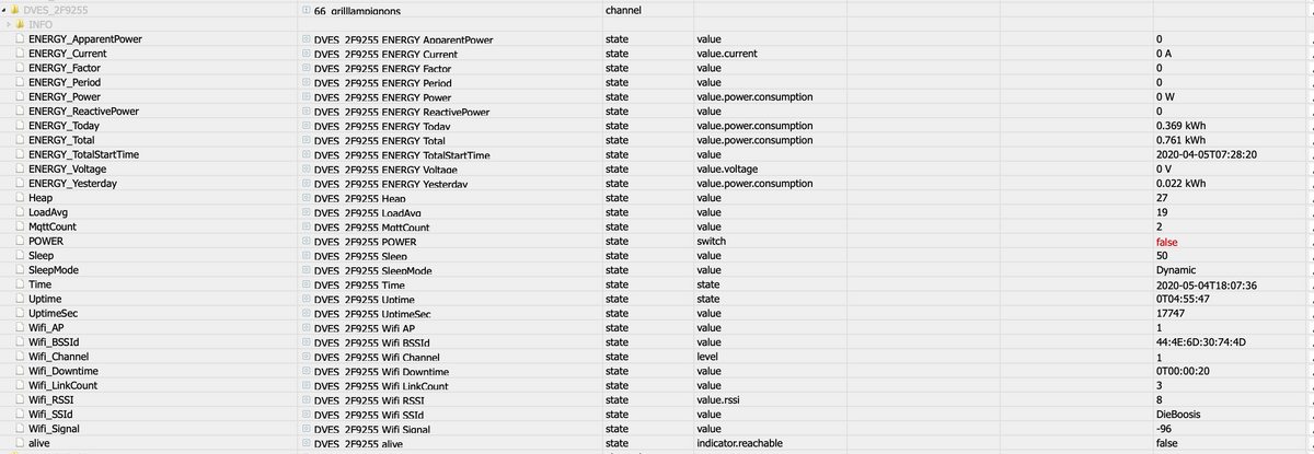

      Zudem ist aktuell eine Steckdose von mir (die 2f9255) nicht erreichbar, im Datenpunkt alive steht false. Die Dose ist auch über den Browser und die IP nicht zu erreichen.
      Hinzufügen kann ich noch, dass die Dose in einem Mehrfachstecker mit einer anderen Dose steckt, die keinerlei Probleme hat.
      Hat jemand einen Tipp bzw. braucht weitere Infos?

        chrbo80 last edited by
        Hier sind noch die aktuellen Datenpunkte der nicht erreichbaren Dose:
          Jan1 @chrbo80 last edited by
          @chrbo80
          Das oben sind Infos und durchaus normal.

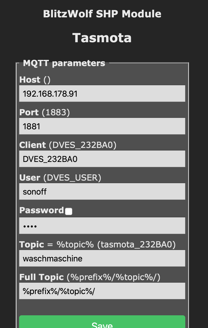

                                          @Jan1 auch grad gesehen. das versuche ich morgen. kann mir nochmal einer kurz erklären, was man am besten bei den mqtt-konfig eingibt? hostadresse und port sind klar, aber topic etc. nicht wirklich... sieht bei mir zb bei meiner waschmaschinen-steckdose so aus:
                                          topic passe ich dann halt an. ist das korrekt?
