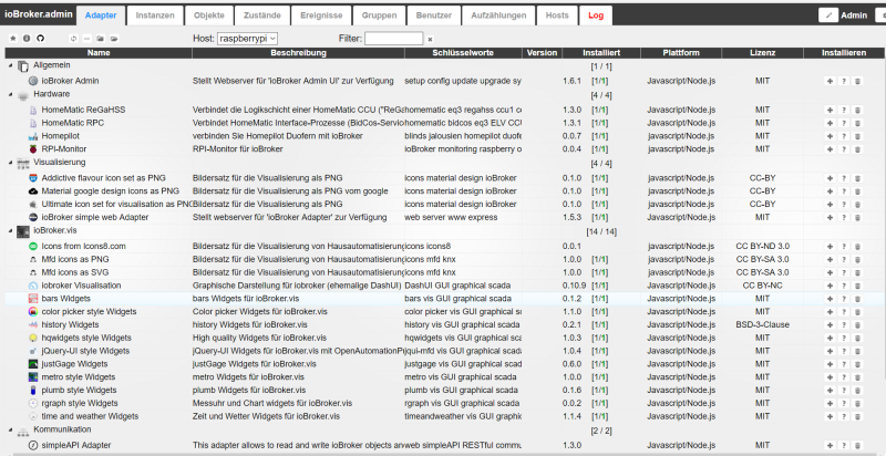

      Ich bin ratlos!
      Ich habe zum benutzen des Amzon dash button die erforderliche lib installiert:
      sudo apt-get install libpcap-dev
      Jetzt sehe ich in der Ansicht Admin Adapter nur noch die Installierten Adapter :shock:
      Hat jemand eine Idee , wie ich wieder zu der alten Ansicht komme?

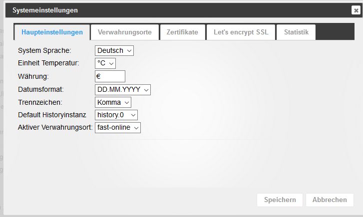

        Stell mal das aktive repository von fast-online auf online.
        (Zahnrad rechts oben - Systemeinstellungen)

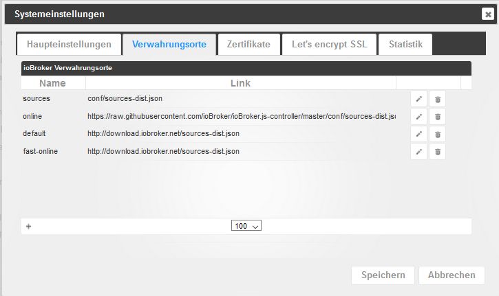

            Welches sind denn die aktuell gültigen Repositories?
              Stmiko last edited by
              Das würde mich auch interessieren. Und wie schalte ich diese "aktiv"?
              Wenn ich die entsprechende Zeile unter Einstellungen->Verwahrungsorte anklicke (und speicher), wird bei mir immer default benutzt.
              Danke und GRuß,
                Die verschiedenen Verwahrungsorte sind in den Systemeinstellungen unter dem Reiter Verwahrungsorte aufgelistet.
                "Eigentlich" ist fast-online der empfohlene Verwahrungsort, deswegen ist der Pfad bei default identisch.
                Leider gibt es hier und da mal Probleme mit der Erreichbarkeit.
                Eingestellt welcher Verwahrungsort ausgewählt werden soll, wird im Reiter Haupteinstellungen:
                Rainer
