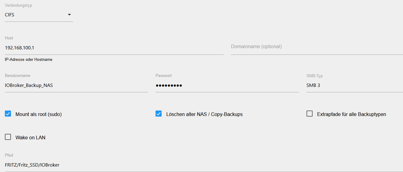

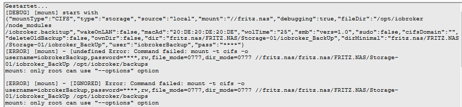

      ich verzweifle gerade am Backitup Adapter und dem Backup auf der Fritzbox. Nachdem ich es letzte Woche mit Google Drive und Dropbx nicht hinbekommen habe, wollte ich es jetzt einfach auf einem Stick an der Fritzbox probieren.
      Ich habe nun schon sehr viele Topics hier zu diesem Thema gelesen, aber leider hat mir noch keins weitergeholfen.
      Abgesehen, davon, dass das folgende Fenster ewig läuft und sich nicht schließt, wenn fertig erscheint folgende Meldung.
      Ich habe auch schon vieles probiert, z.B. Install Fixer, Mount als root etc...
      Aktuell habe ich folgende Einstellungen und hoffe jemand erkennt den Fehler.
      Danke vorab.

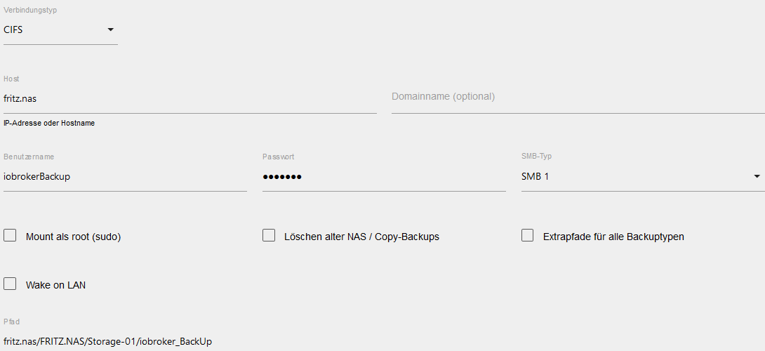

        Jan1 @martin.glw last edited by Jan1
        @martin-glw

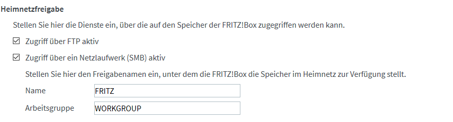

        Dein Pfad ich auch völlig falsch.
        Da muss der Freigabenamen der Fritz rein gefolgt vom Pfad und Fritz.nas hat darin nix zu suchen.
        Lies mal die Doku dazu.
        Meine Fritz heißt einfach Fritz und dann die SSD an der Fritz und der Ordner wo es rein soll, fertig.
        Die CIFS-Utils hast auch installiert?

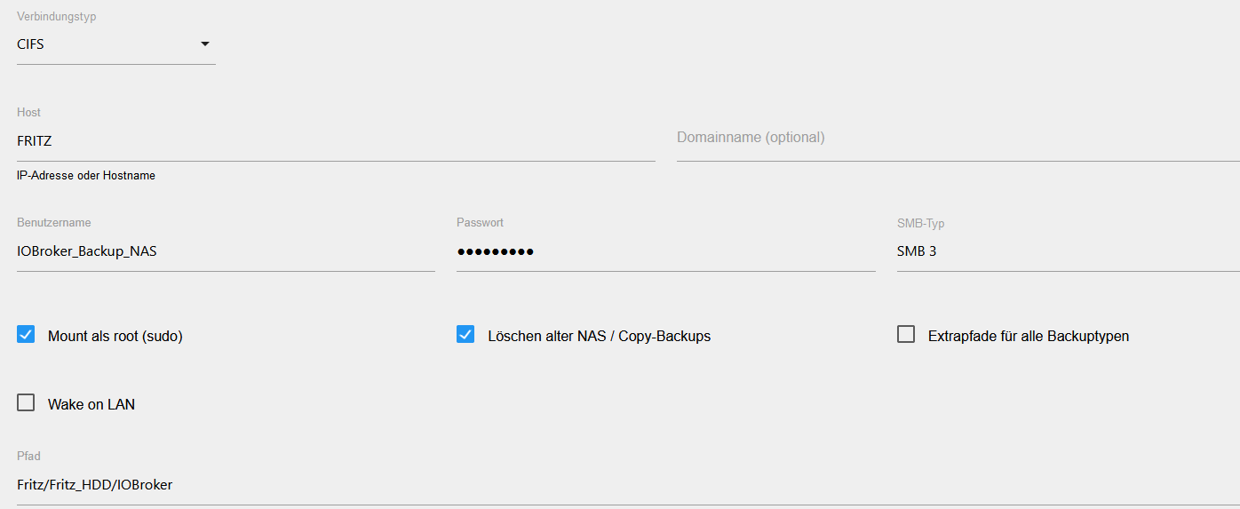

          @Jan1
          Danke für die schnelle Rückmeldung, ich habe den Freigabenamen in der Fritzbox angepasst und mich auch sonst mal an deinem Screenshot orientiert, leider nach wie vor ohne Erfolg.
          Ja, CIFS-Utils habe ich installiert, ich hatte auch die Doku bereits gelesen.
          Hast du oder sonst jemand noch eine Idee?

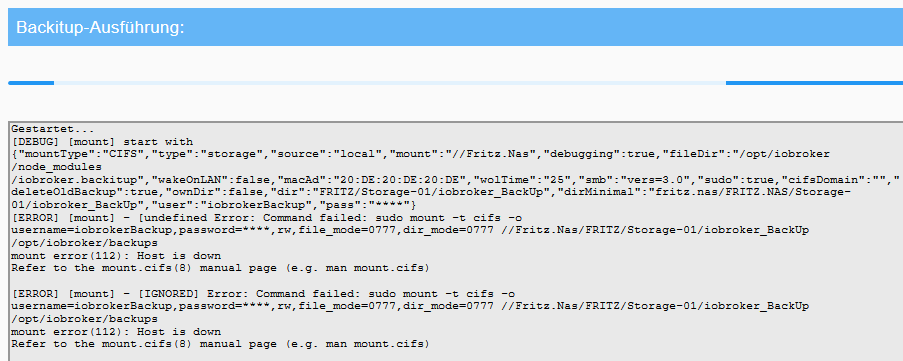

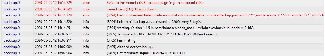

          Vielleicht der "mount error(112): Host is down"?
          Homoran J 3 Replies Last reply Reply Quote 0
            Homoran Global Moderator Administrators @martin.glw last edited by
            @martin-glw sagte in Backitup funktioniert mit Fritzbox NAS nicht:
            du hast immer noch den physikalischen Pfad und nicht die Freigabe drin stehen
              @martin-glw
              Dein Host heißt nicht Fritz.nas
              Edit:
              Oder hast das so hier eingetragen?
                                @martin-glw

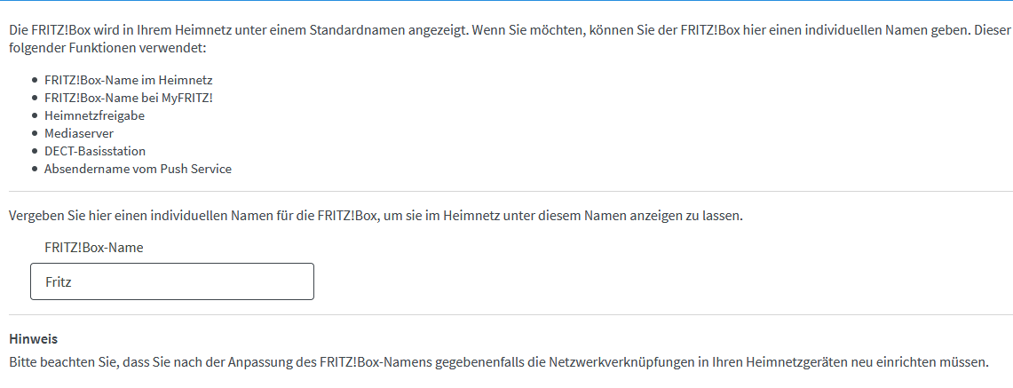

                                Also schau einfach mal was Du bei den zwei Namen in der Fritz eingetragen hast und verwende diese, wobei DU auch beim Host die IP testen kannst, da es eigentlich funktionieren müsste.
                                Ich habe beides mal Fritz und für mich zur Unterscheidung einmal mit Großbuchstaben geschrieben und einmal "normal". Wenn man das nicht weiß kommt man leicht durcheinander.
                                Edit:
                                Und bei SMB auf 1 lassen, wenn Du in der Fritz nicht die Beta drauf hast.

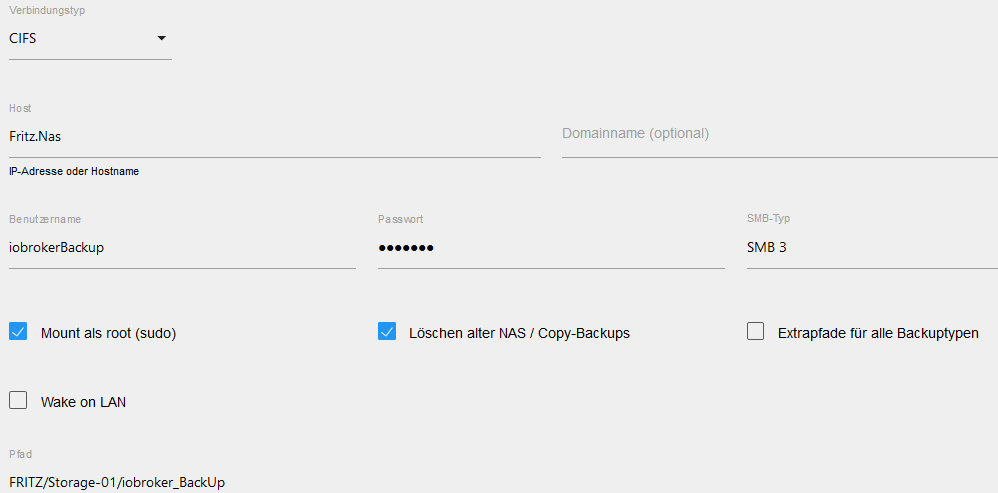

                                    LotharF last edited by LotharF
                                    @martin-glw

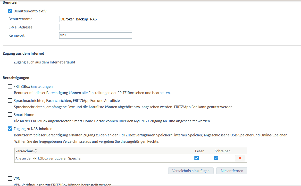

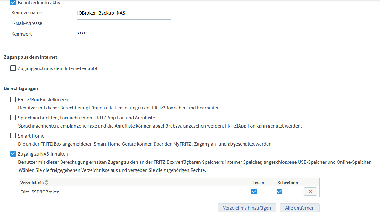

                                    An der Fritzbox hast du ja auf deinem USB Stick anscheinend den Ordner "iobroker_Backup" angelegt.
                                    Und unter "System" -> "Fritz!Box Benutzer" einen neuen Benutzer mit dem "Benutzernamen" iobrokerBackup mit Passwort angelegt.
                                    Dort hast du bei "VPN" auch nen Haken gesetzt? Der muss da rein falls noch nicht da.
                                    Du müsstest dann im ioBroker eigentlich das hier eingeben:
                                    • Verbindungstyp: CIFS
                                    • Host: IP der Fritzbox
                                    • Benutzername: Benutzernamen vom Fritzbox-Nutzer (bei dir dann ja iobrokerBackup)
                                    • Passwort: das Passwort vom Fritzbox-Nutzer
                                    • SMB-Typ: SMB 1 (SMB2+3 können im Moment nur die Labor-SW-Versionen auf der Fritzbox)
                                    • Mount als root: Haken rein
                                    • Löschen alter NAS / Copy-Backups: Haken rein
                                    • Pfad: Fritz.nas/NameVomUSBStick/OrdnerName (bei dir dann fritz.nas/Storage-01/iobroker_Backup
                                    Dann sollte das eigentlich laufen 🙂

                                      VPN Haken ist ein Märchen 🙂
                                      Warum auch? VPN und NAS Zugriff im LAN haben nichts miteinander zu tun. Es sei die Box steht außerhalb des LAN.
                                      Dein Pfad stimmt auch nicht, es sei Fritz.nas wäre der Freigabename der Fritz und das halte ich mal für falsch.
