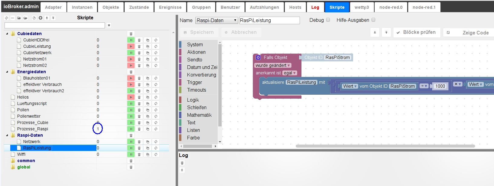

                                          Ich habe das gerade auch gemacht, weil ich Hardwaredaten aus dem Betriebssystem des Slaves auslesen wollte.
                                          Um nicht per SSH mit Credentials darauf zugreifen zu müssrn habe ich eine zweite js-Instanz auf drm slave installiert und gut ist.
                                          Rainer

                                            Man muss nur drauf achten, das man im Reiter Scripte hinter dem jeweiligen Script die richtige Instanz auswählt … ich habe eine Stunde gesucht, warum das verf***te Script nicht sauber läuft.
                                            Gruß,
                                            Eric
