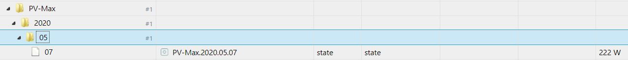

                                            guergen last edited by
                                            Kann ich auch jeden Tag einen automatisch einen neuen DP erstellen mit dem Datum des jeweilligen Tages?
                                            Ich würde gerne die maximale Leistung meiner PV-Anlage speichern....
                                            Hab es mit Blockly versucht, geht aber scheinbar nicht. Mit JS stehe ich "noch" auf dem Kriegspfad!
