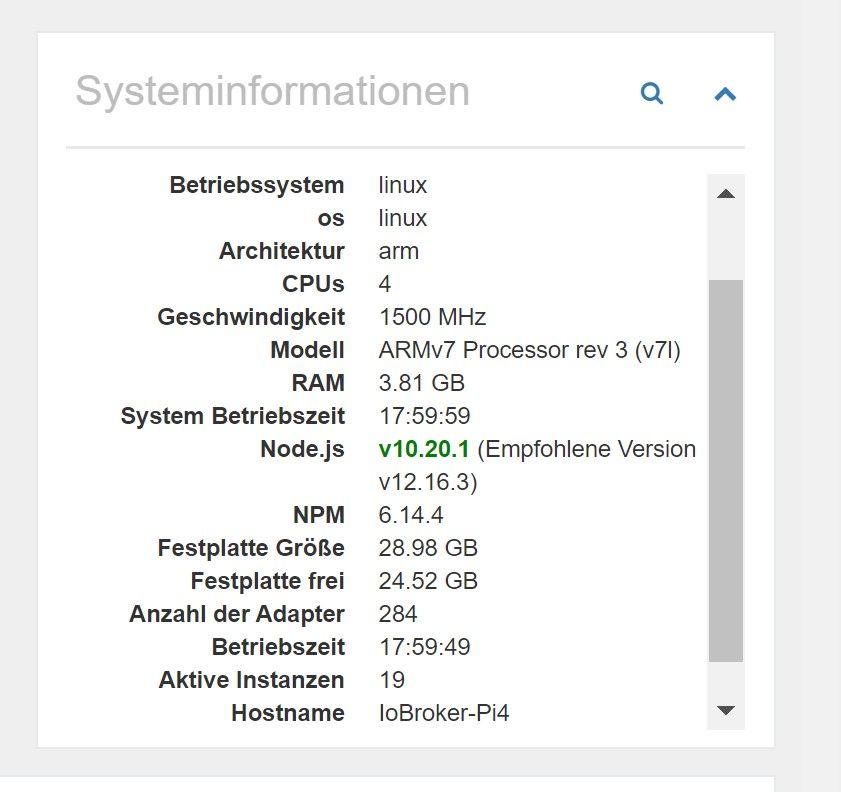

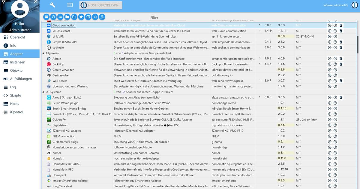

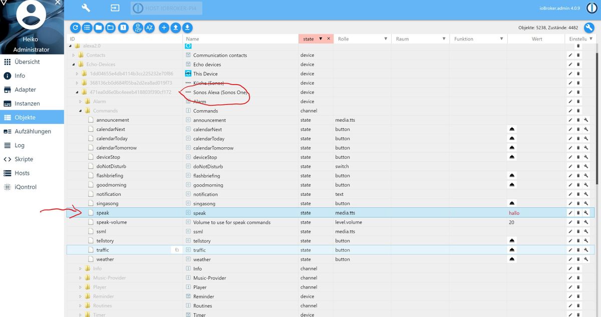

      mir ist aufgefallen, seit dem ich gestern Abend den Admin, iot, socket io und den cloud Adapter geupdatet habe (default) funktioniert an meinen Sonos One`s der Speak DB unter Commands über den Alexa2.0 Adapter nicht mehr. Beim Echo Dot funktioniert der Speak DP nur bei den Sonos One Geräten bleibt es still.
      Hat dazu jemand eine Idee? Der Verwahrungsort steht auf default.
      Hier noch ein paar infos:
      Anmerkung 2020-05-05 153832.jpg Anmerkung 2020-05-05 153712.jpg Anmerkung 2020-05-05 153258.jpg
        Thomas Braun Most Active last edited by
        Ich würde node auf Version 12 bringen.

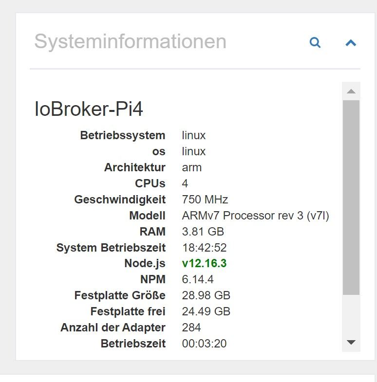

        • Elektroniker86
          Elektroniker86 @Thomas Braun last edited by Elektroniker86
          @Thomas-Braun
          Eben auf 12 geupdatet, keine veränderung.
            Thomas Braun Most Active @Elektroniker86 last edited by
            @Elektroniker86 Versuch war's wert...
            Ich hatte z. B. Probleme mit Alexa und node 14. Bin auf 12 zurück und Alexa plauderte wieder. Allerdings habe ich auch keine Sonos in meinem Setup. Die Geräte hast du mal von der guten Alexa neusuchen lassen?
