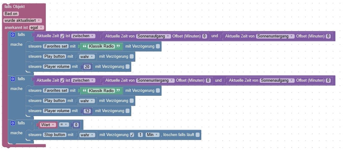

    5. Sonos Lautstärke abhängig von der Tageszeit
      dezimal last edited by dezimal
      am Abend bei der zweiten Bedingung startet die Sonos nicht.
        paul53 @dezimal last edited by
        @dezimal sagte:

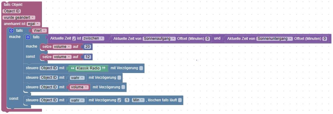

        Mit Astrozeiten funktioniert das Tages übergreifende "zwischen" nicht. Vorschlag:
          dezimal @paul53 last edited by
          Super vielen Dank probiere es gleich mal aus
