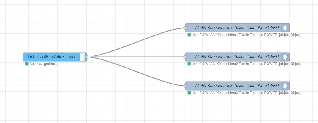

      Guten Morgen,
      ich habe hier ein Philips Hue Dimming Switch/Schalter und würde diesen gerne mit den geflashten ESP8266 China/-Birnen verwenden bzw. verbinden.
      ich habe jetzt die ganzen Birnen/Lampen mit Tasmota geflasht und diese über MQTT (Sonoff Adapter) auch in IoBroker eingebunden. (objects sind da im IoBroker)
      Der Philips Hue Dimming Switch/Schalter + Bridge ist auch in IoBroker (Hue Adapter) und NodeRed (Adapter) eingebunden.
      Über Alexa werden mit dem Node-Red Script die Birnen auch gefunden und funktionieren ebenfalls. (da reicht aber eigentlich schon der Tasmota Flash dafür)
      Die Frage ist jetzt aber wie ich die Birnen mit dem Philips Hue Dimming Switch/Schalter verbinde/kombiniere
      Also wenn ich bei dem Philips Hue Dimming Switch/Schalter oben auf "an“ klicke, sollen die 3 Birnen an gehen und wenn ich auf "aus" klicke, sollen die 3 aus gehen. Ansonsten hat der Schalter ja noch die Funktion die Helligkeit des Lichts zu erhöhen, oder zu verringern, also dimmen.
      /edit
      ich wollte gerade folgendes nachgehen: https://forum.iobroker.net/topic/10476/alexa-anbindung-ohne-cloud-und-skill
      Zusammengefasst, ich will 3 Tasmota Birnen über ein Philips Hue Dimmschalter steuern in Node-Red oder auch sonst wo.
      Ich habe das schon bereits mit den Sonoff sowie Philips Hue Extended Adapter Datenpunkten/objects geschafft, jedoch gibt es dort eine Verzögerung von 6-7 Sekunden. Die Datenpunkte/objects habe ich vom Philips Hue Extended Adapter für den Dimmschalter.
      Ich habe die 3 Datenpunkte wie folgt erstellt:
      Node-Red sowie Philips Hue Magic installiert.
      Schritt 4 verstehe ich nicht, bzw. wie man so ein "Music/Cinema" Tab erstellt und wofür das gut sein soll bzw. man das machen muss? Also das hier:
      Schritt 5 (Philips Hue Bridge hinzugefügt, Dimmschalter etc.) und folgende habe ich alle.
      Sieht nun so aus:
      Jetzt habe ich noch die Datenpunkte/objects von den Tasmota Birnen durch den Sonoff Adapter (MQTT?), wie verbinde ich diese nun mit dem Schalter bzw. schaffe es, das keine extreme Verzögerung auftritt? (entweder direkt in Node-Red oder auch sonst wo)

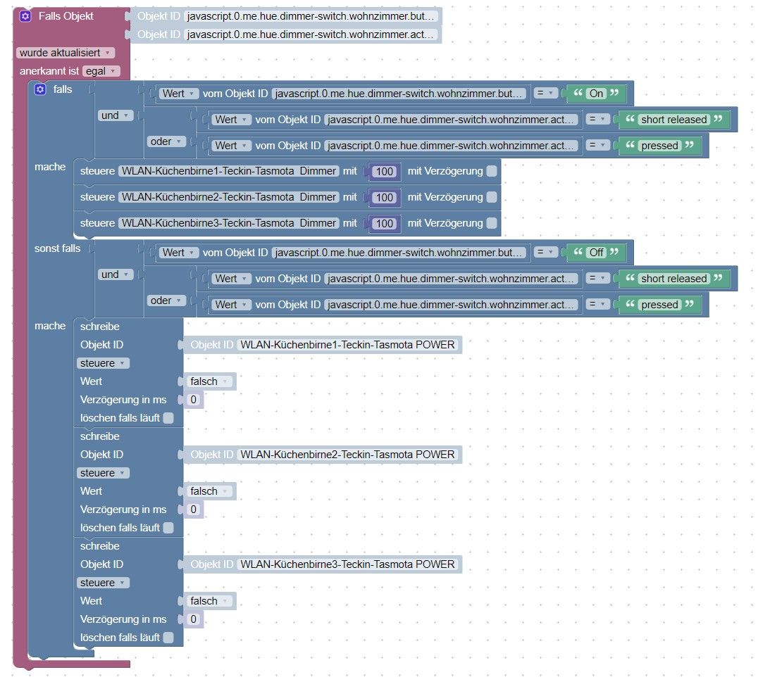

      So habe ich das in Blocky aktuell mit starker Verzögerung (6-7 Sekunden)
      Kann mir da jemand bitte helfen? Bin da schon seit Tagen dran mit dem dämlichen Schalter und den Birnen ^^

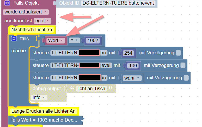

          tvonall @extbingh last edited by
          Kann man noch etwas besser einbinden
          Habe so auch die Ikea Lampe Eingebunden
          Gruss

              @tvonall sagte in Tasmota Birnen mit Philips Hue Dimming Switch verbinden?:
              Gruss
              Danke, ist schon fast 1 Monat her, habe es aktuell wie unten angehängt

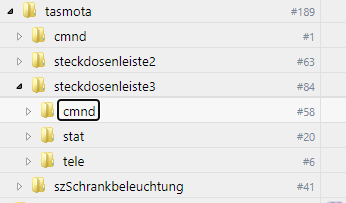

                Wenn Du alle 3 Birnen auch immer gleichzeitig ansteuern willst - kannst Du es auch über Tasmota selbst machen, indem Du über das backlog Kommando alle gewünschten Lampen mit einem Befehl schaltest.

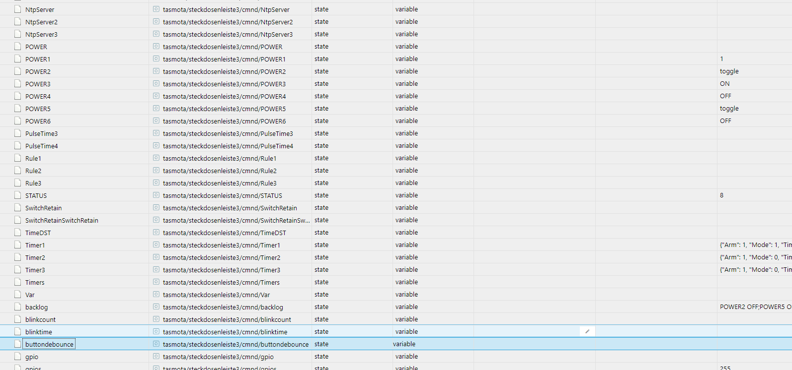

                Ich schalte zum Beispiel 2 Lampen direkt über das Backlog Kommando in Tasmota:
                tasmota/steckdosenleiste3/cmnd/backlog POWER2 ON;POWER5 ON
                Wichtig wäre halt erst mal einen Datenpunkt von Deinem Switch zu haben, den Du dann in node-red wieder einlesen kannst.

                  Von dem Philips Hue Dimming Switch habe ich ja den an und aus Datenpunkt selber erstellt in Node-Red.
                  Ja, ist es, es geht aber nicht einfach so wie es sein soll, bei dem Bild hier unten geht das Ganze nur an, nicht aus und auch immer nur 1-2 und nicht alle 3.
                  Bei IoBroker habe ich ja den Sonoff Adapter für Tasmota.

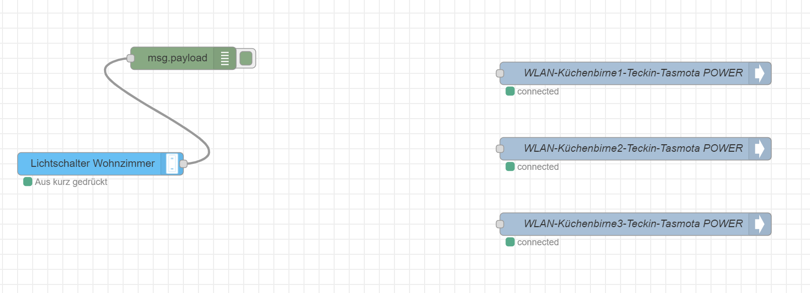

                    Kannst Du mal eine Debug Node hinter Deinen Schalter Node machen und dann das komplette msg Objekt einmal beim Ein- und bei Ausschalten zu posten?

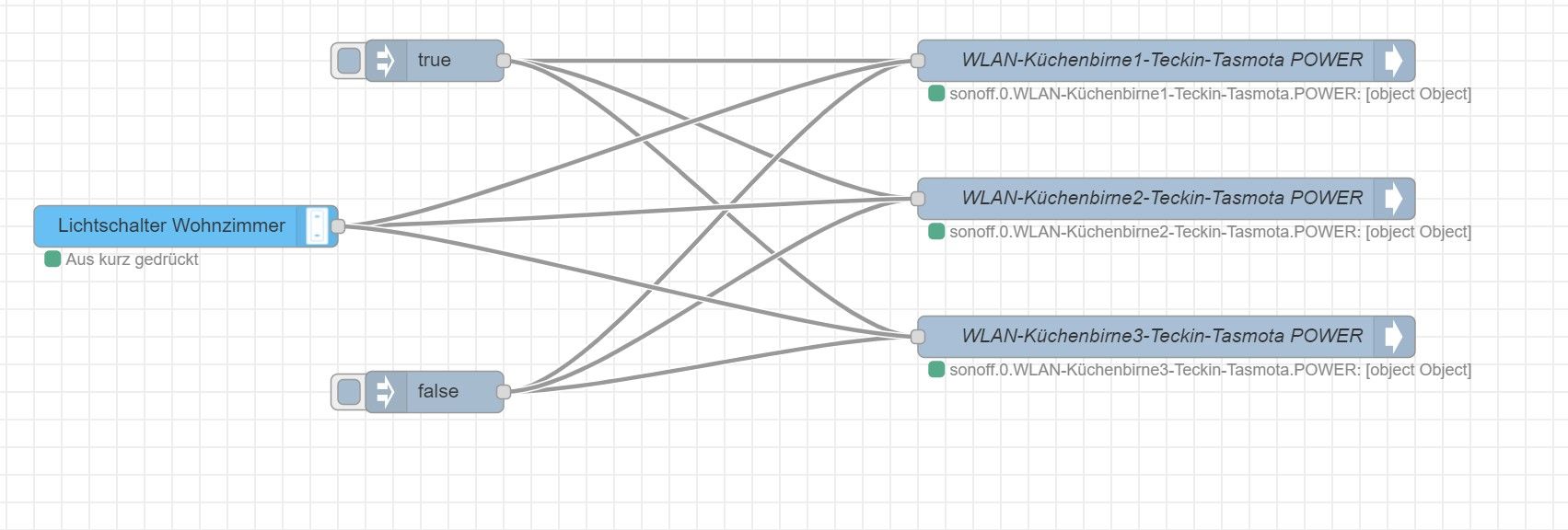

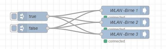

                      @BlackRed Im Prinzip müsstest Du ja die Lampen ganz einfach direkt aus NodeRed erst mal schalten, indem Du statt dem Schalter eine Inject Node nimmst und schaust, ob das tut.
                      Nimm mal eine Inject Node und probiere mal mit "false" und "true" erst mal als Boolean Deine 3 iobroker-outs (also Deine 3 WLAN Lampen TASMOTA) zu bestücken.
                      Also in etwas so - und schau ob Du nun alle 3 Lampen schalten kannst.
                      SInd diese Lampen eigentlich 3 physisch getrennte Geräte (so sieht es für mich aus), die mit Tasmota geflasht wurden oder ist das 1 Gerät mit 3 Kanälen für die Lampen?
                      Falls Du nicht genau was ich meine exportiere mal die 3 Nodes und stelle den Code hier ein.
                      • E
                        extbingh @mickym last edited by Jey Cee
                        @mickym Ja, der ist für die MQTT Verbindung. Funktioniert aber alles
                        Also die gehen jetzt alle 3 so an, aber wenn ich auf an oder aus klicke gehen die immer nur an, aber nicht aus.
                        https://forum.iobroker.net/assets/uploads/files/1593811181721-ht.jpg

                          • E
                            @mickym
                            Ja, also so gehen sie direkt bei Node-Red an und aus, wen ich bei true auf dem blauen Kasten drücke, an und bei false aus. Aber am Schalter nur an.
                            Was meinst du mit physich getrennte?
                            Sind 3 WLAN Birnen, 1 normale Lampe mit 3 E27 Sockeln.
                            Debug:
                            4.7.2020, 01:09:15node: 9a3f491a.27ffc8
                            msg.payload : Object
                            { button: 1002, name: "On", action: "short released", updated: "2020-07-04T01:09:14+02:00" }
                            4.7.2020, 01:09:18node: 9a3f491a.27ffc8
                            { button: 4002, name: "Off", action: "short released", updated: "2020-07-04T01:09:17+02:00" }
                            4.7.2020, 01:09:24node: 9a3f491a.27ffc8
                            { button: 4000, name: "Off", action: "pressed", updated: "2020-07-04T01:09:24+02:00" }
                            4.7.2020, 01:09:30node: 9a3f491a.27ffc8
                            { button: 1002, name: "On", action: "short released", updated: "2020-07-04T01:09:30+02:00" }
                            4.7.2020, 01:09:34node: 9a3f491a.27ffc8
                            { button: 4002, name: "Off", action: "short released", updated: "2020-07-04T01:09:33+02:00" }
                            4.7.2020, 01:09:43node: 9a3f491a.27ffc8
                            { button: 4002, name: "Off", action: "short released", updated: "2020-07-04T01:09:43+02:00" }
                            4.7.2020, 01:09:52node: 9a3f491a.27ffc8
                            { button: 1002, name: "On", action: "short released", updated: "2020-07-04T01:09:49+02:00" }

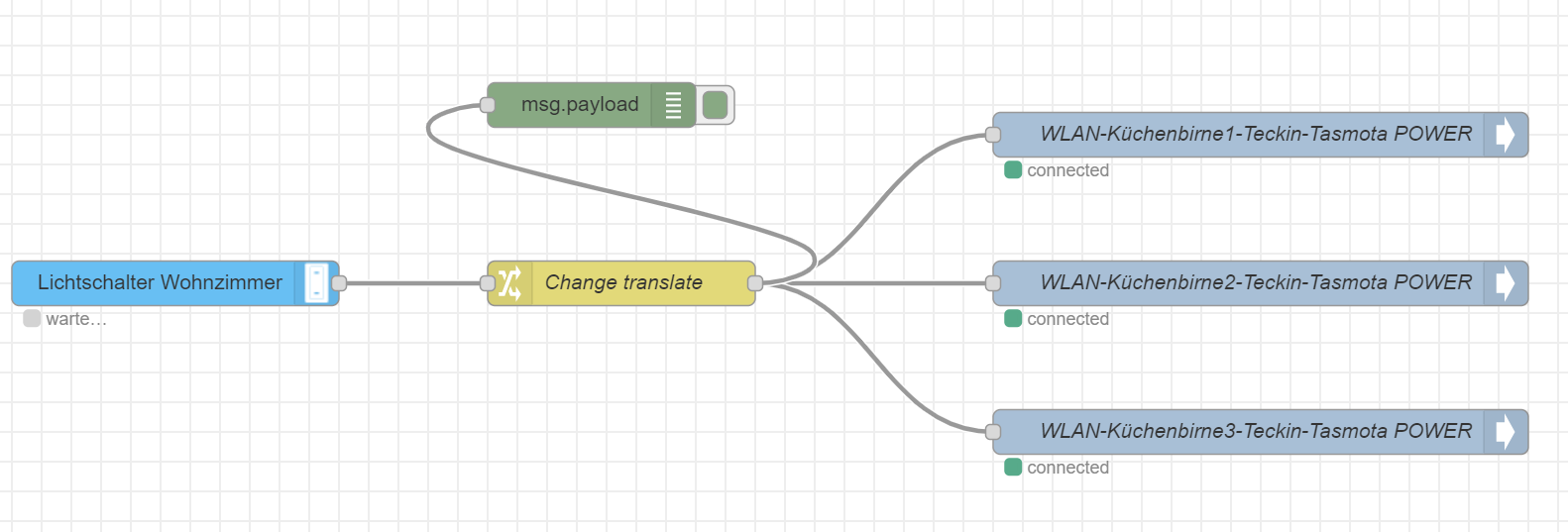

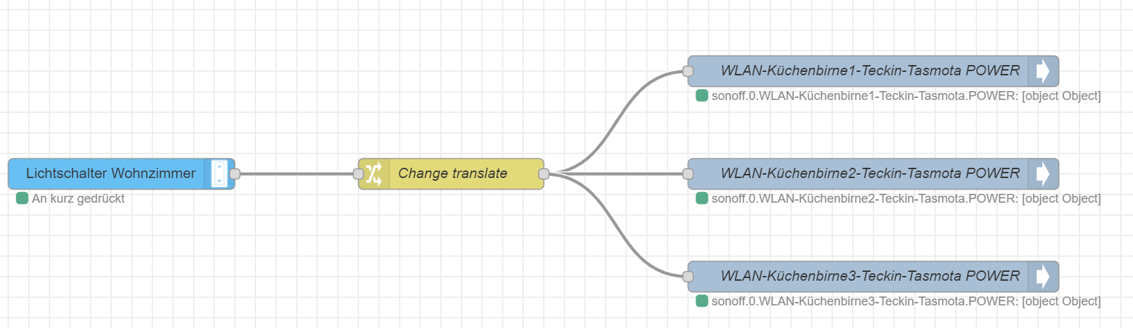

                                  @BlackRed So mal Quick and Dirty:
                                  Importiere mal diesen Change Node:
                                          "id": "a8adb5fa.eb8ac8",
                                          "type": "change",
                                          "z": "6e170384.60c96c",
                                          "name": "Change translate",
                                          "rules": [
                                                  "t": "change",
                                                  "p": "payload.name",
                                                  "pt": "msg",
                                                  "from": "On",
                                                  "fromt": "str",
                                                  "to": "true",
                                                  "tot": "bool"
                                                  "t": "change",
                                                  "pt": "msg",
                                                  "from": "Off",
                                                  "fromt": "str",
                                                  "to": "false",
                                                  "tot": "bool"
                                          "action": "",
                                          "property": "",
                                          "from": "",
                                          "to": "",
                                          "reg": false,
                                          "x": 900,
                                          "y": 4860,
                                          "wires": [
                                  und klemme ihn zwischen Deinen Schalter und Deinen Lampen
                                  ggf. muss man dann noch nach dem ShortReleased filtern - aber schau erst mal ob es so funktioniert.
                                    @mickym Geht wieder nur an bei an und aus
                                    • mickym
                                      mickym Most Active @extbingh last edited by
                                      @BlackRed Dann mach mal eine Debug Node hinter den Change Node und beschreib was bei welchem Druck was rauskommt
                                      • E
                                        @mickym
                                        4.7.2020, 01:44:30node: 9ca802cc.1227
                                        object
                                        button: 1002
                                        updated: "2020-07-04T01:44:29+02:00"
                                        4.7.2020, 01:44:36node: 9ca802cc.1227
                                        object
                                        button: 4002
                                        updated: "2020-07-04T01:44:34+02:00"
                                        • mickym
                                          @BlackRed Ich habe den Fehler schon - habe es selbst nachvollzogen
