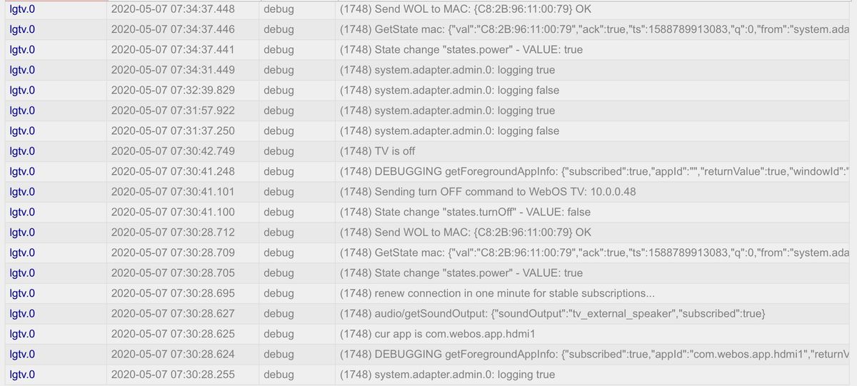

        Stell den adapter mal auf debug und schalte den tv aus. Poste dann mal das Log. Über welchen DP willst du den einschalten?

            Wenn ich das Log so ansehe, schickt er den Einschaltbefehl los, am TV allerdings geschieht keine Reaktion.

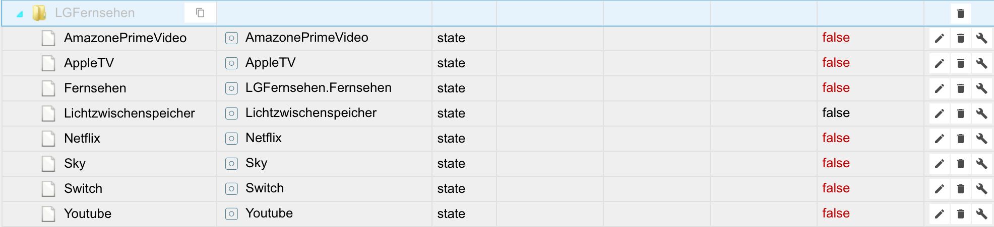

            Eingeschaltet wird der TV über den Datenpunkt „Fernsehen“, der mir den Datenpunkt „Switch TV Power“ im Lgtv.0 schaltet.

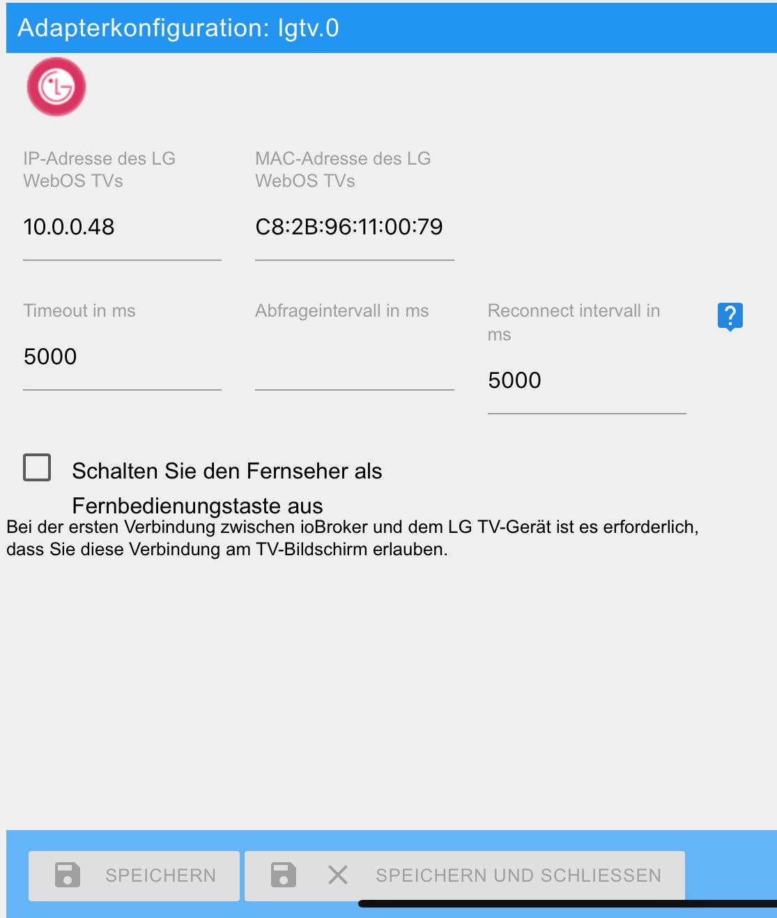

              hast du mal in die Einstellungen geschaut ...??

                In die Adapter Einstellungen? Oder welche meinst du?

                    Klar, dort hab ich die IP Adresse und die MAC Adresse vom TV eingegeben. Den Rest hab ich so gelassen wie er immer war.
                    Die Adaptereinstellungen selbst habe ich nie verändert und wie gesagt, vor dem Systemupdate ging ja alles hervorragend.

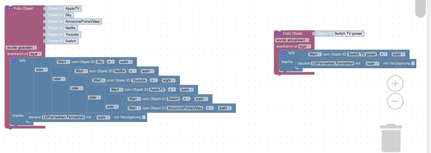

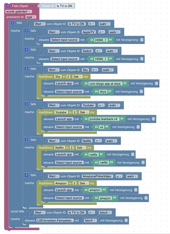

                      Irgendwie sieht das bei dir komisch aus. Die datenpunkte kenne ich zb gar nicht, die sind nicht vom adapter, was hast du denn da für Scripte hinter?
                      Hast du während des logauszuges 2mal Power Off gedrückt?

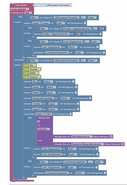

                        Nein, habe nur einmal per Sprachbefehl ausgeschaltet. Die Datenpunkte habe ich erstellt. Im folgenden Skript greifen diese auf die Datenpunkte vom lgtv Adapter zu. Sobald der TV händisch eingeschaltet wurde, kann ich ihn auch mit den Datenpunkten vom Adapter steuern.
