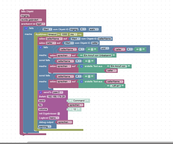

      Ich benutze den tr-064 Adapter in Verbindung mit der Fritzbox und für die Visualisierung die Vis und PAW-Adapter. Über ein Blockly lasse ich übers Tablet mir ansagen wer gerade Anruft. Nun habe ich aber in meiner Anrufliste der Fritzbox mehrere gesperrte Nummern. Aktuell haben diese Anbieter wahrscheinlich wieder Zeit und rufen ständig bei mir an. Telefon klingelt natürlich nicht aber die Nummer wird über PAW am Tablet ständig angesagt. Gibt es irgendwelche Einstellungen das dies nicht passiert?Neue Bitmap.png

        Da mir hier wahrscheinlich keiner weiterhelfen kann hätte ich noch einen anderen Ansatz. Es klemmt aber zur Zeit bei der Umsetzung.
        Ist es möglich über einen Baustein den Wert von caller abzufragen, Also da wo im Endeffekt die Nummer drin steht. Diese zu vergleichen und wenn sie mit bestimmten Zahlen beginnt dann die Ansage übers Tablet stoppen?

          Du kannst dann also das erste Listenelement in Blockly (unter den Listen Bausteinen) in eine neue Variable packen und mit Konvertierung in ein JSON Objekt konvertieren. Ab da kannst Du unter Blockly - Konvertierung mit
          auf einzelne Werte des JSON Objektes zugreifen. Hinter dem "anwenden auf" musst Du dann die zweite Variable einsetzen und statt dem "*" kommt das sowas wie "caller" rein. Damit solltest Du dann den Eintrag (Wert) hinter caller bekommen (glaube ich).
          Tja, dann hättest Du schonmal die Nummer, sofern übertragen, und kannst diese dann mit Text Bausteinen vergleichen wie Du es benötigst.
