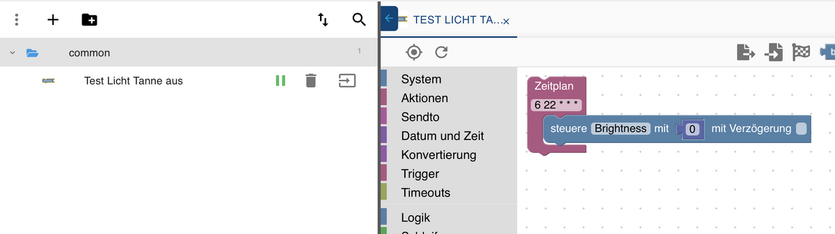

      ich bin neu bei ioBroker, Gefällt mir aber sehr gut. Bisher habe ich etwas Erfahrung mit Homematic. Da aber mittlerweile auch Shellys und andere IoT Produkte vorhanden sind war es einlogischer Schritt auf ioBroker zu setzen.
      Allerdings scheitere ich schon am einfachsten Script um z.B. einfach eine Lampe zu einer bestimmten Uhrzeit (edit) auszuschalten einzuschalten.
      Was mache ich falsch?
      Danke Euch Grüsse
      Dominik
        Thomas Braun Most Active @DomDom last edited by
        @DomDom Bei 'Helligkeit' 0 bleibt die Lampe dunkel.
          ja klar die ist momentan auch an
          • Glasfaser
            Glasfaser @DomDom last edited by Glasfaser
            @DomDom
            Uhrzeit richtig von deinem System ...
            schau mal hier Link Text
            oder Link Text
            du hast das hier geschrieben 😉
            einfach eine Lampe zu einer bestimmten Uhrzeit einzuschalten.
            Deshalb ist die Antwort von @Thomas-Braun schon richtig

                DomDom @Glasfaser last edited by DomDom
                @Glasfaser Oh Mann Danke. Auf die Idee kam ich nicht. Stimmt die Systemzeit stimmt nicht.
                Aber die in der Info Anzeige stimmt. Wo muss ich was umstellen?
                  @DomDom
                  Schau mal in die Link´s in meinem Beitrag, s.o ....
                  oder über die Suche ... kenn dein System nicht , ist fast Wöchentlich drin
                    @Glasfaser Perfekt Danke
