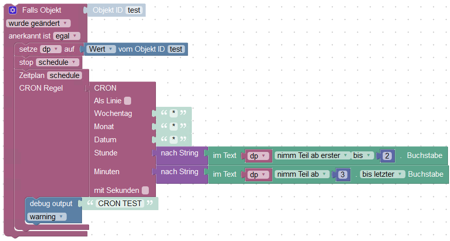

      ich setzt über meine VIS eine Uhrzeit in folgendem Format:
      07:59
      Diesen Wert würde ich jetzt gern fürn Cron nutzen, funktioniert aber leider nicht:
      • dslraser
        dslraser Forum Testing Most Active @Kuddel last edited by dslraser
        @Kuddel
        was steht denn im Debug Log ? Also wenn Du da Deine Ausgabe rein ziehst ?
          Kuddel @dslraser last edited by
          @dslraser der Trigger löst aus, wenn ich die Uhrzeit ändere, aber der Cron Block macht nichts
          • N
            Nordischerjung last edited by
            Moin,
            schreib doch mal die Stunden und Minuten jeweils in einen extra DP und dann mal gucken ob dort auch das richtige ankommt

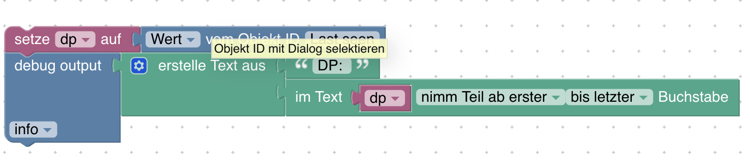

            • dslraser
              @Kuddel
              ich meine so zum rantasten
              7.5.2020, 08:15:37.762	[info ]: javascript.0 (1805) Start javascript script.js.18_Test.Cron-Test
              7.5.2020, 08:15:37.773	[info ]: javascript.0 (1805) script.js.18_Test.Cron-Test: DP: 2020-05-06 20:19:23
              7.5.2020, 08:15:37.773	[info ]: javascript.0 (1805) script.js.18_Test.Cron-Test: registered 0 subscriptions and 0 schedules
                Oh man, Fehler gefunden:
                Habe den Doppelpunkt mit in den Wert für die Minute genommen.
                FALSCH:
                Richtig:
