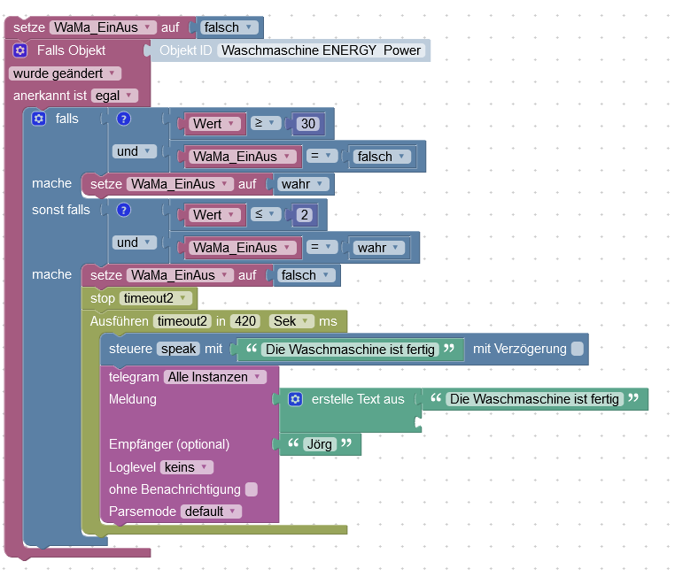

      ich habe für Waschmaschine und Trockner jeweils SP111 Steckdosen im Einsatz.
      Nun wollte ich eine Medlung wenn die Geräte fertig sind und habe folgenden blockly erstellt (mit Hilfe von Youtube)
      Die Waschmaschine ist schon älter und hat in Standby einen Verbrauch von ca. 2W.
      Jetzt mein Problem: Diese 2W werden auch beim Betrieb des öfteren erreicht (einweichen der Wäsche etc.).
      Um nun Fehlmeldungen zu verhindert habe ich eine Zeitverzögerung eingebaut, so das eigentlcih die Meldung erst
      kommen soll, wenn die 2W länger als 420sec. anstehen.
      Leider funktioniert das nicht, so das ich während eines Waschvorganges mehere Fertig Meldungen bekomme.
      Kann mir bitte jemand einen Tipp geben, was ich ändern muss?
      Vielen Dank und schönen Gruß,
      Jörg

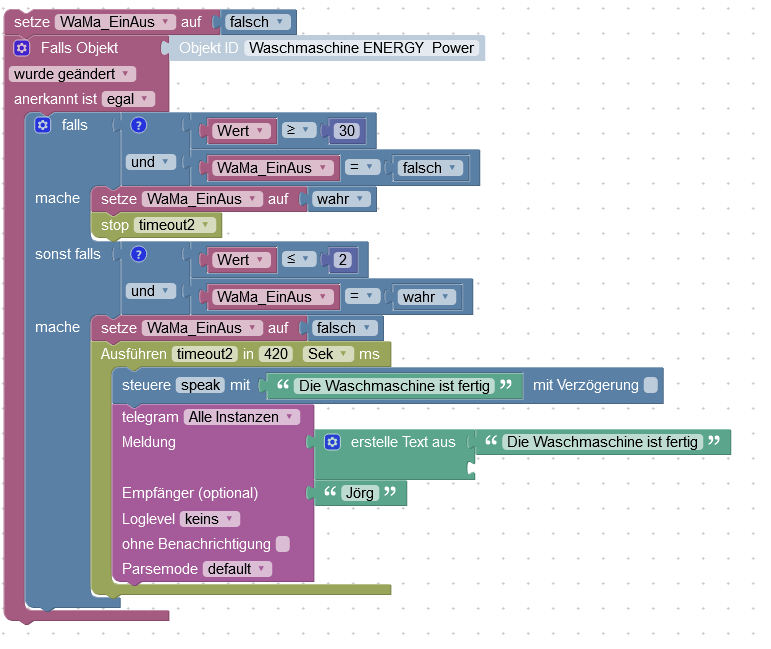

        setze den stop timeout auch on die Bedingung >=30, dann stoppst du die Zeit beim Wiederanlauf
          DerHesse @Nordischerjung last edited by
          @Nordischerjung Danke für den Tipp, Du meinst so:

                DerHesse last edited by
                Vielen Dank an alle, der erste Tipp hat schon zum Erfolg geführt
