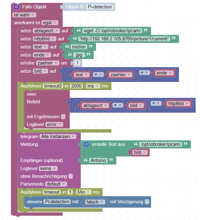

      ich habe mir ein Blockly gebastelt der Motioneye Bilder in mein Iobroker Verzeichnis ablegt "motion1.jpg, motion2.jpg,....." das funktioniert auch.
      Jetzt wollte ich mir dass aktuell generierte motionX.jpg mit Telegramm auch anzeigen lassen und benutze dafür eine Variable. Telegramm holt sich aber nicht das abgelegte Bild sondern gibt den Text+Variable aus.
      Ein anderes bereits erstelltes Blockly in dem ich ohne Variable bei Telegramm arbeite und sich immer nur das aktuelle Bild holt, funktioniert problemlos.
      Was mache ich falsch?
