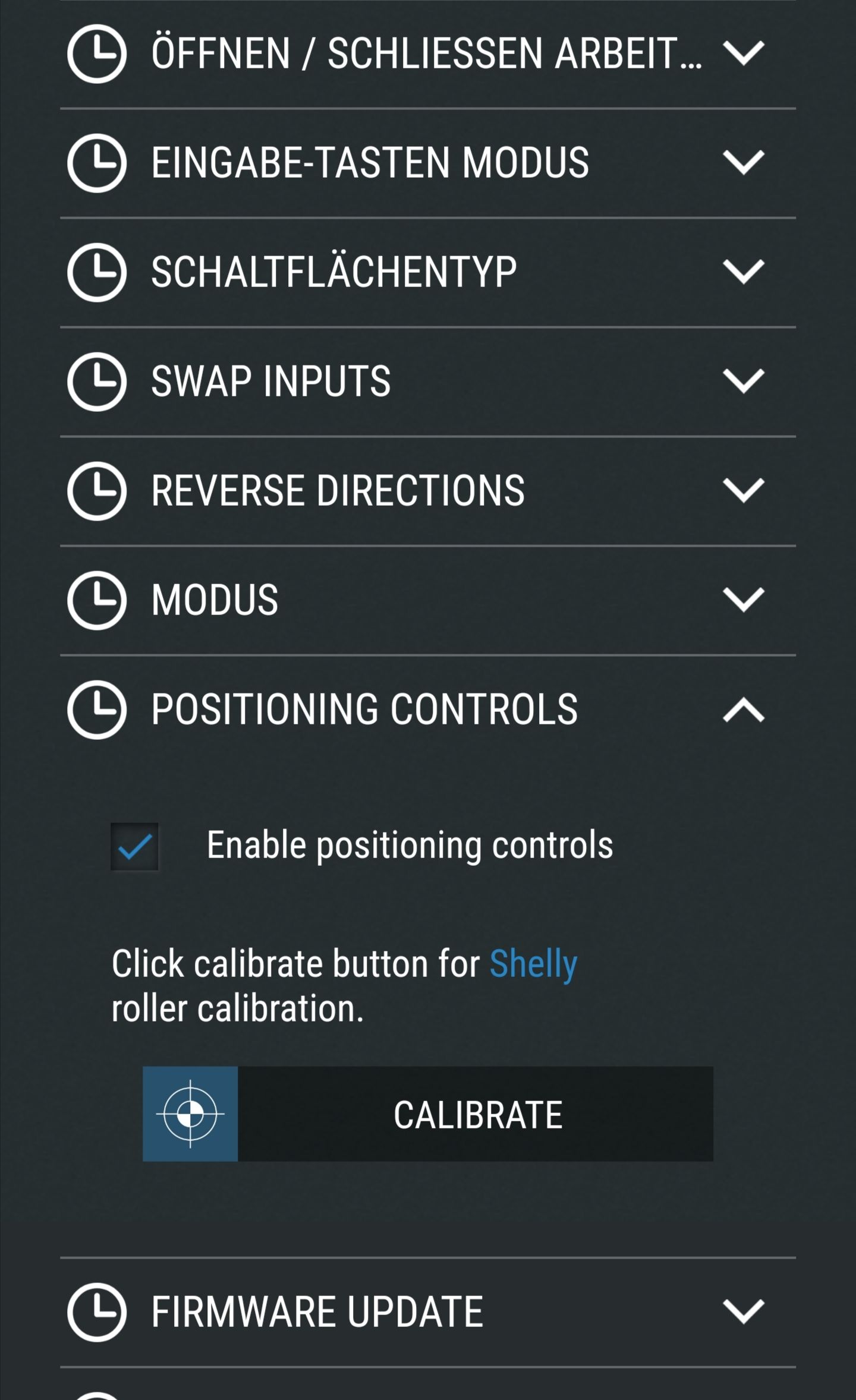

        Schon kalibriert!

            Schau mal in den Einstellungen bei öffnen/schliessen. Dort kannst du eine maximale Zeit angeben, wie lange die Rollos laufen. Vielleicht ist hier die Zeitspanne zu kurz?
