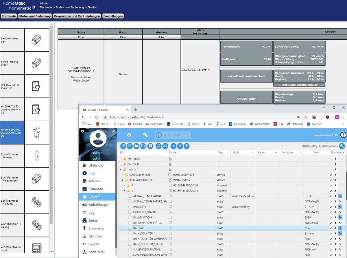

      Hallo ich bin noch recht neu unterwegs bezüglich iobroker. Komme aber bis jetzt super gut zurecht. Ich habe schon viel Hardware erfolgreich eingebunden und auch schon die ersten Skripte erstellt. Nun aber eine sehr konkrete Frage zum Homematic Wettersensor.
      Ich habe eine Homematic IP Wetterstation Pro über die CCU2 angebunden. In IOBroker laufen zwei Instanzen vom hm-rpc Adapter. Einmal für Homematic, einmal für Homematic IP. Die Daten kommen prinzipiell auch.
      Bei den Regensensor Daten jedoch habe ich in der Homematic mehrere Werte: Heute, Gestern und ein Alltime Counter den man zurücksetzen kann.
      In Iobroker hingegen kommt nur ein Raincounter an, der offensichtlich eine Gesamtsumme ist, die ich noch nicht zurücksetzen konnte. Zur Verdeutlich siehe Screenshot.
      Hat mir jemand einen Tipp wie ich an die Heute / Gestern Werte rankomme? Oder wie ich sogar an feiner granulare Werte komme, die ich dann auch per History loggen und grafisch darstellen kann?

        tut mir echt leid, ich hatte natürlich schon die Suchfunktion genutzt aber nichts sinnvolles gefunden. Nun nochmals gesucht und Voilá:
        Homematic Wetterstation Daten.
        Die Kurzversion: Rega Adapter nutzen und die "versteckten Variablen" aktivieren.
