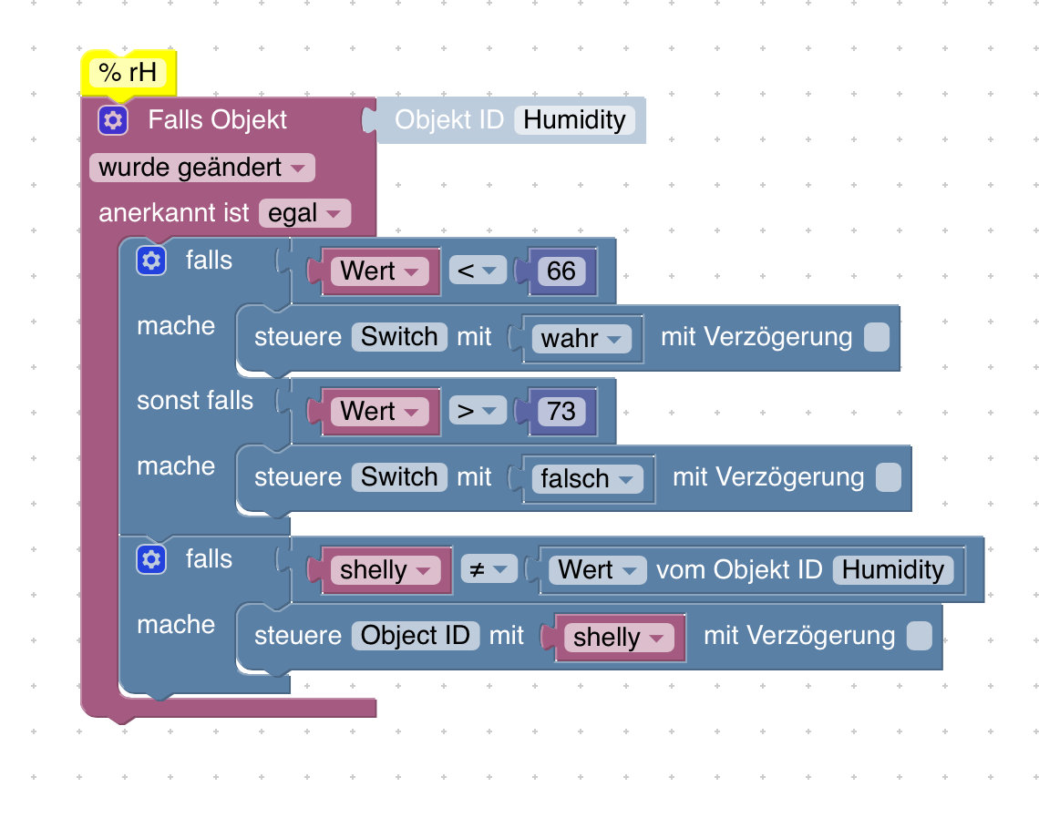

              Bin einen kleinen Schritt weiter. Habe ich das erste schon mal richtig geändert?
              Den unteren Teil verstehe ich nicht 😁
              laufen tut es so nicht

                Es läuft. 👍 👍 👍 👍 👍

                    Thomas Braun Most Active last edited by
                    Kannst du den unteren Block mit dem != erklären? Ich versteh nicht was damit abgefangen wird. Den Fall, das der Wert leer ist?

                        paul53 @Thomas Braun last edited by
                        @Thomas-Braun sagte:
                        Damit soll unnötiges Senden (Störung anderer Funkkomponenten) verhindert werden.
                          paul53 @gubel4ever last edited by paul53
                          @gubel4ever sagte:
                          Nein. Es wird genau deshalb erst eine Variable gesetzt und diese mit dem Ist-Zustand des Aktors verglichen, damit nicht unnötig gesendet wird (Störpegel). In beiden Blöcken unten muss die ID des Aktor-Datenpunktes zugewiesen werden.
