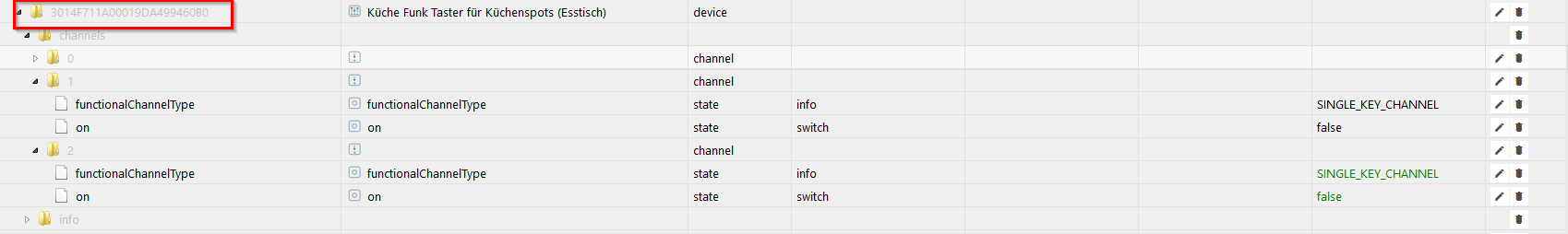

                on({id: 'hmip.0.devices.3014F711A00019DA499460B0.channels.1.on', change: "any"}, function (obj) {
                  var value = obj.state.val;
                  setState("hmip.0.devices.3014F711A00008D8A9AC16D9.channels.1.on"/*on*/, true);
                Also unter objekte dann suche ich den Funk RC Schalter dann steht als überpunkt im ordner
                ID:
                Hier ien Bild aus ioBrocker unter geräte. Das ist er Funk Schalter mit zwei tasten.
                Ich weiß nicht ob dir das hilft?

                    Homoran Global Moderator Administrators @MrSonei6 last edited by
                    @MrSonei6
                    Ich bin leider mangels Hardware jetzt raus.
                    Ich fürchte aber, dass da ein Problem (ob am Adapter oder am HAP weiß ich nicht) vorliegt, da gerade noch eine ähnliche Anfrage kam, wo anscheinend das selbe Problem mit einer Fernbedienung existiert.
