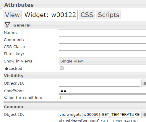

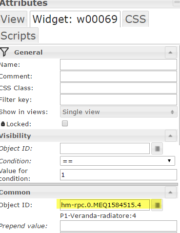

                    Ich setze in meinem Haupt Widget:
                    dann in eine andere Widget referenziere auf der Haupt Widget:
                    wass mache ich falsch?
                    danke
                    stek
