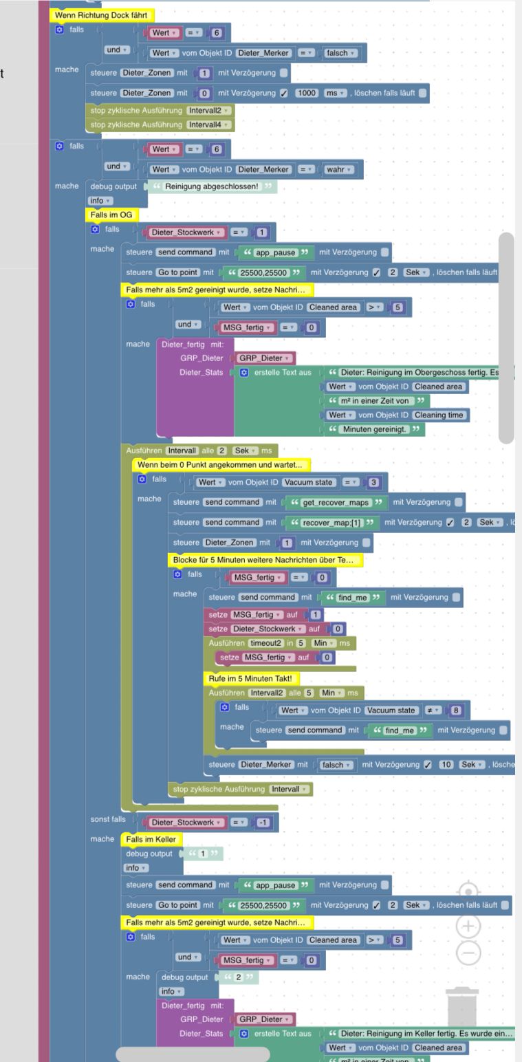

                          Also ich habe das so gelöst.
                          Ich hab vor ewigkeiten schon einen „sauge das Obergeschoss Script“ gemacht. Dabei löscht er die Karte, dann saugt er, wenn er fertig ist (und zum Dock fahren will, was aber nicht geht weil es ja im EG steht) stoppt er die Aktion und fährt zu 25500,25500 - 0 Punkt wo ich ihn ausgesetzt habe und stellt die alte Karte wieder her.
                          Mein Script sieht wie folgt aus:
                          Zur kurzen Erklärung. Der Merker ist einfach nur n Indikator dafür, dass er fährt (habe ich gemacht, damit wenn er in seiner Reinigung in Abwesenheit ist, diese unterbrochen wird wenn einer heil kommt. Diese wird dann später wiederholt.
                          Das Zonen Element habe ich in HomeKit ein Ventilator erstellt womit ich ich bei 15% zb die Aktion Obergeschoss abrufe (einfach nur damit ein Gerät in HK ist. Wird eh über Szenen gesteuert von daher egal)
                          Msgfertig ist einfach. Nur n Block, damit nicht andauernd die Telegram Nachricht kommt
                          Ja und wenn er zum Punkt 0 gefahren ist ruft der Staubsauger noch „hey hier bin ich“ damit man halt weiß, dass er fertig ist
                          Hoffe das löst dein problem

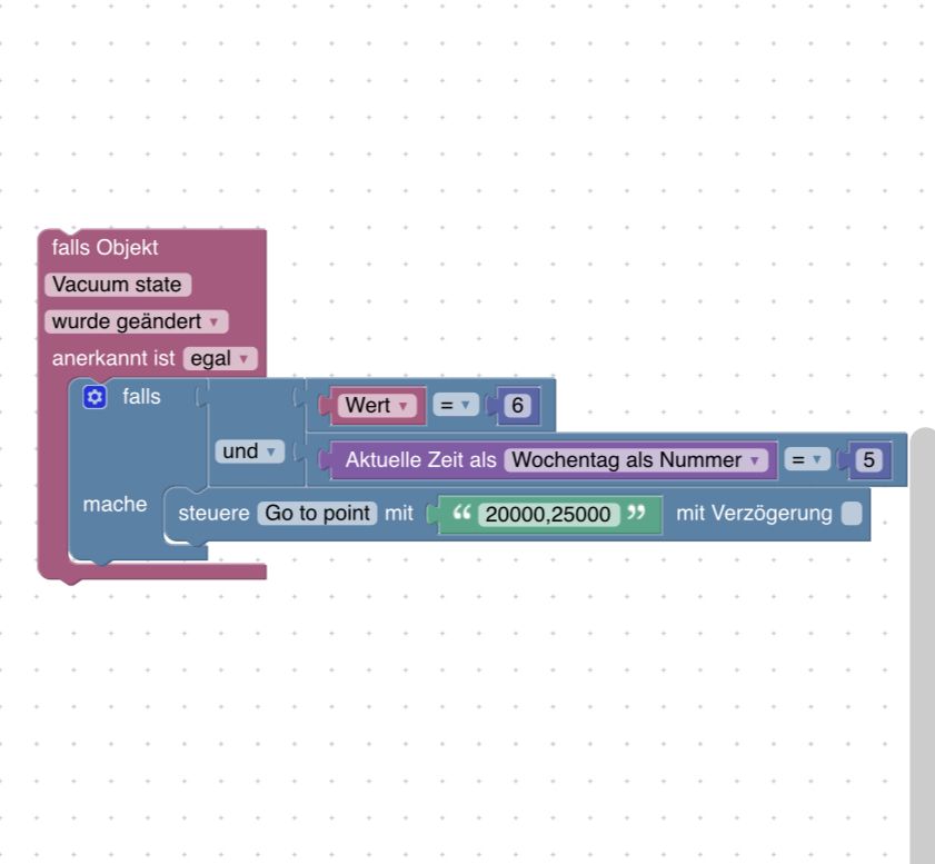

                              Es sprudelt gerade 😂
                              Machst n Trigger für vacuum state
                              Falls wert = 6 (zum Dock fahren)
                              UND
                              Aktuelle Zeit als - Wochentag als Nummer = 5 (Musst du mal ausprobieren was Freitag ist... nicht, dass er ab Sonntag zählt)
                              Dann fahre zum Punkt xy
                              In das Script vielleicht noch ein app_pause rein und das go to um 2 Sekunden verzögert (wie oben in meinem Script) das klappt meistens besser
                                A Former User @backfisch88 last edited by
                                @backfisch88
                                Du bist grandios, DANKE!

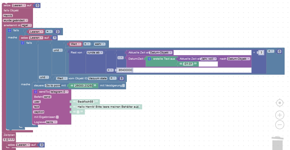

                                  habe das bei mir noch geupgraded:
                                  so kommt er jeden 3. Tag zur Tür gefahren, wenn ich heim komme
