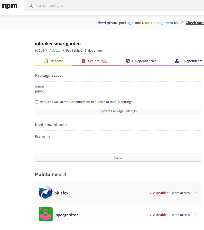

      ich will meinen Adapter ins latest und vmtl. dann auch bald ins stable Repo aufnehmen lassen.
      Aber es kommt immer
      a) [E201] Bluefox was not found in the collaborators on NPM!. Please execute in adapter directory:
      und
      b) 👀 [W400] Cannot find "smartgarden" in latest repository
      zu a) : Bluefox ist eingetragen
      zu b)
      naja, das ist ja das was ich erreichen will, kann ja nicht vorher schon erfüllt sein
      Schaut doch mal drauf und gebt mir Hilfe was ich noch machen muss.
      Grüße jpgorganizer

        habe das selbe Problem mit 2 Adaptern, am Anfang der Woche war der ShellAction Adapter in Ordnung und beim Doorio Adapter fehlte Bluefox. Heute war es umgekehrt. 😕
          Warum beruhigt mich das nicht? Wer nimmt sich der Sache denn an? Wie kommen wir da weiter?

            @jpgorganizer das Problem mit a ist bekannt, hat aber noch niemand die Ursache gefunden.
            Daher kann man das ignorieren wenn Bluefox hinzugefügt wurde.
            b ist nur eine Warnung weil der Adapter check primär dazu gedacht ist Basis Checks durch zu führen bevor ein Adapter ins Stable kommt.
