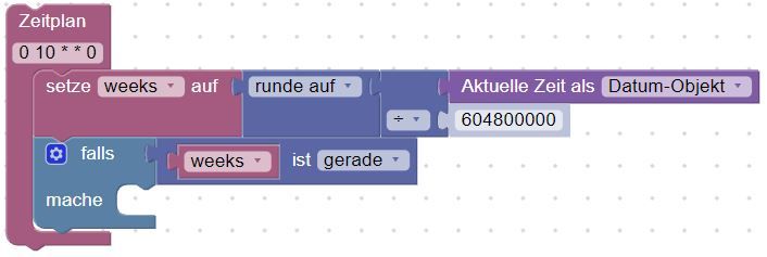

      Gibt es eine Möglichkeit, mit Blockly ein Script zu schreiben, das mir alle 2 Wochen Sonntags einen Termin meldet? über Zeitsteuerung kann man ja nur Wöchentlich einstellen, ich brauche das aber im 2 Wochen Rhythmus.
      Ist da irgendwas machbar?
      LG
        paul53 @Matze1976 last edited by
        @Matze1976 sagte:
        Berechne die Wochen seit 1.1.1970 und teste dann auf gerade oder ungerade.
