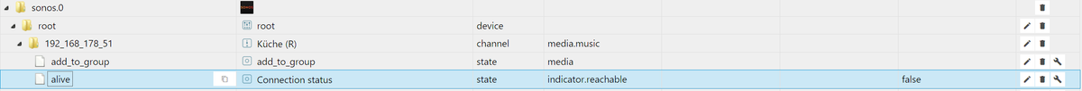

      Sonos Adapter.
      Der Datenpunkt "alive" wird nur bei initialem Start des Geräts auf "true" gesetzt. Wenn das Gerät anschließend wieder offline ist, wechselt der Status nicht mehr.
      Der Datenpunkt "alive" sollte in meinem Verständnis den Zustand spiegeln, ob das Gerät online (d.h. steuerbar und erreichbar ist). Ausfälle (nicht erreichbarkeit) sind möglich durch Netzwerkausfall oder wenn das Gerät keinen Strom hat.

        ich kann nicht bestätigen, dass dieser Datenpunkt ohne Funktion ist. Die Logik wie der Wert gesetzt wird erschliesst sich mir aber leider nicht. Bei mehr als einem Gerät in einem Raum zumindest ist nur der Koordinator der Gruppe "alive= true" die Slaves bleiben auch bei Wiedergabe alive=false. In meinem Wohnzimmer ist nur die Playbar alive, Sub, und Satelliten sind false.

          @cherberg Ich habe mir den Code des Sonos-Adapters angesehen. Die Variable wird nur initial auf true gesetzt (meinetwegen auch nur für den Coordinator). Eine kontinuierliche Abfrage und damit einen Wechsel des Status konnte ich nicht erkennen...
