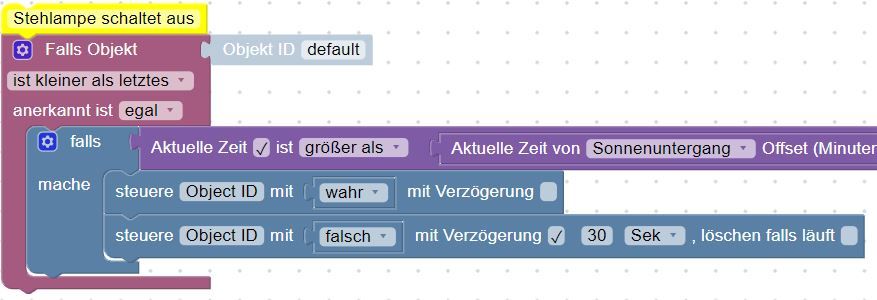

          paul53 @gifftstaub last edited by paul53
          @gifftstaub sagte:
          Blockly dazu
          Das ist nur ein einzelner Block, kein Script. Versuche es mal so:
          Trigger "kleiner als letztes" bedeutet Wertänderung von true --> false.

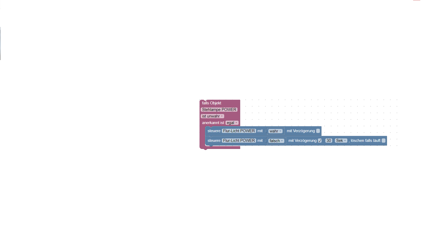

            Also ich schalte die Stehlampe im Wohnzimmer per Alexa Sprache aus ( Alexa Schalte Stehlampe aus )
            Und dann soll halt im Flur das Licht Eingeschaltet werden und nach 30 Sekunden wieder Ausgeschaltet werden das Flur Licht.
            lg
            • Ralla66
              Ralla66 Most Active last edited by Ralla66
              Was sagt denn der Log ?
              An aus an aus muß ja irgend wer Triggern,
              hier Stehlampe Power ist unwahr.

                  gifftstaub @paul53 last edited by gifftstaub
                  Vielen Dank das Funktioniert super, genau das habe ich gesucht.
