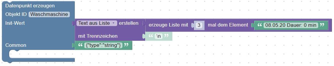

            paul53 @Matze1976 last edited by paul53
            @Matze1976 sagte:
            ich weiß halt nicht, wie ich einen Datenpunkt erzeugen kann
            Das könnte so funktionieren:

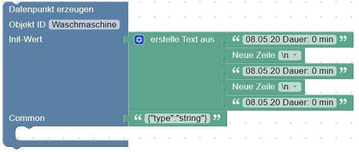

            oder so:

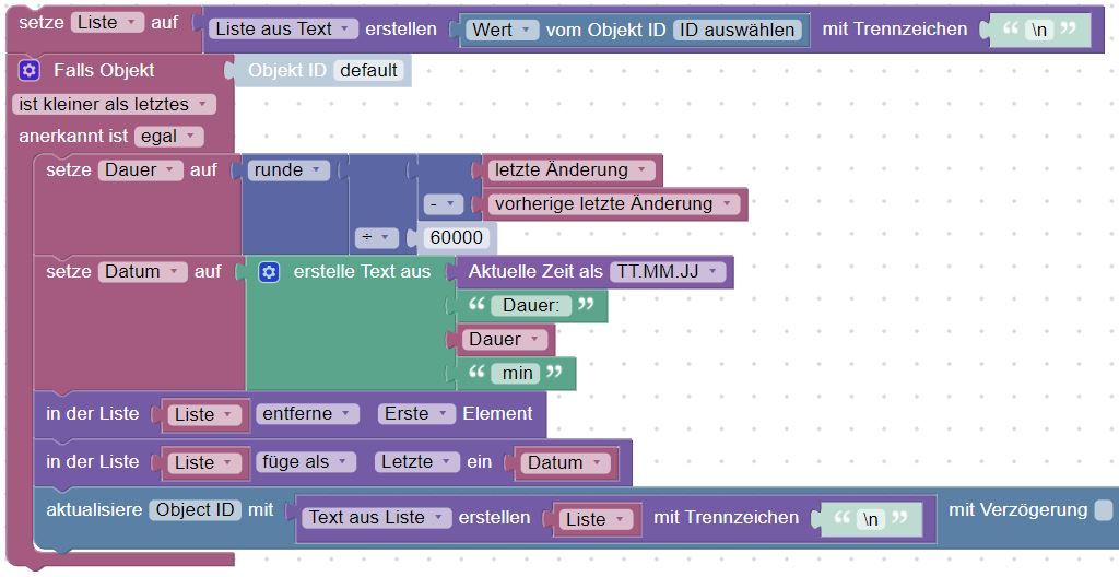

            @Matze1976 sagte in Hilfe für Listen:
            und ihn so erweitern kann.
            Versuch es mal so:
