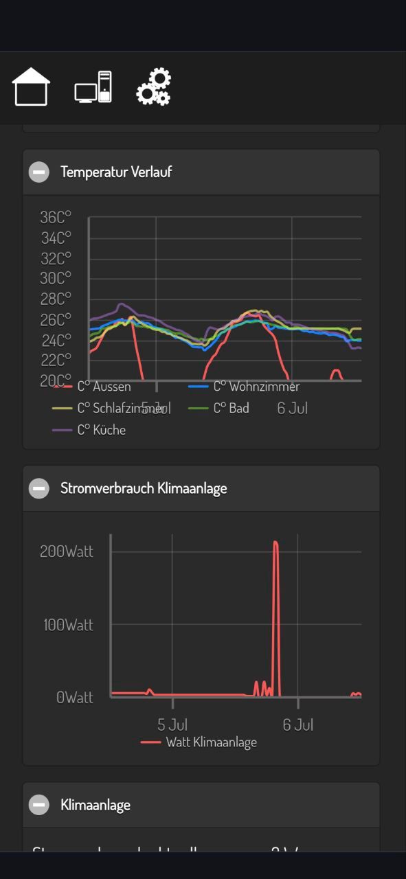

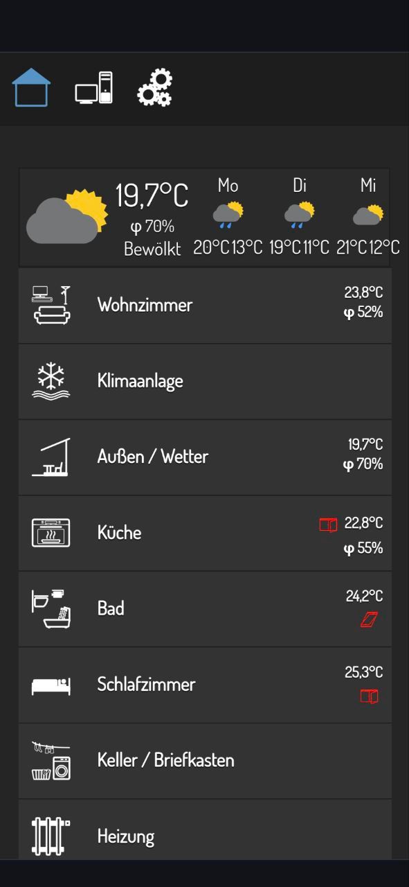

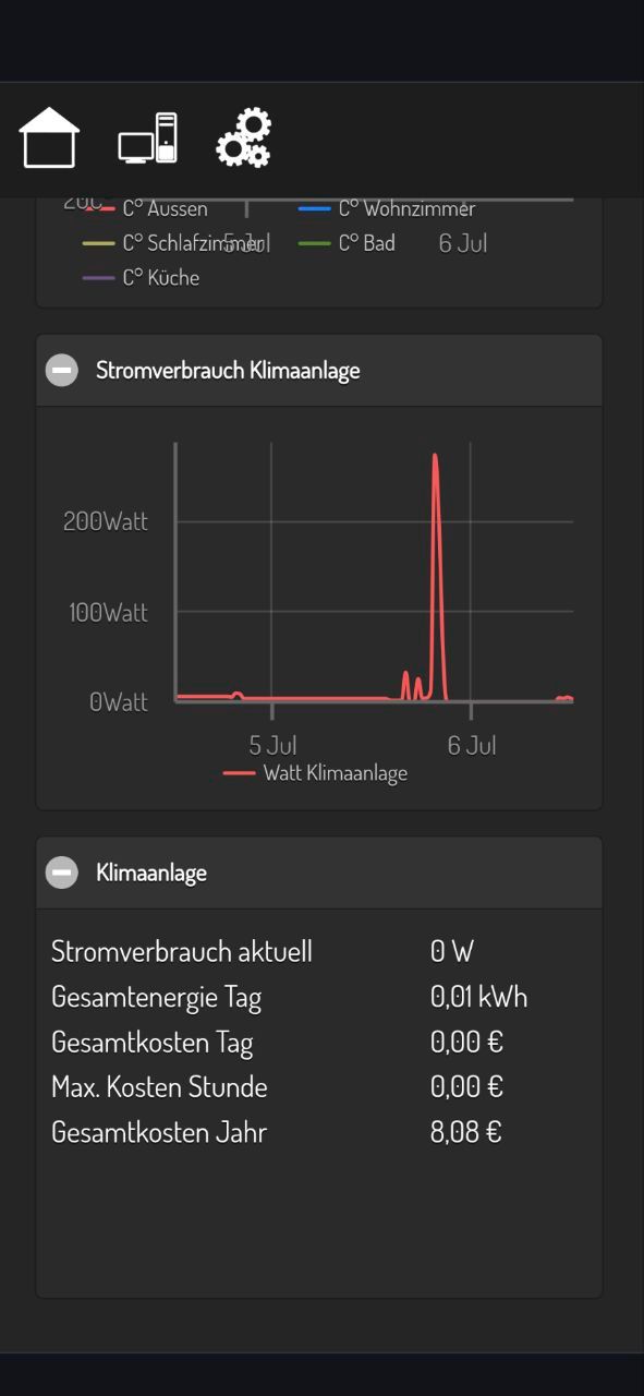

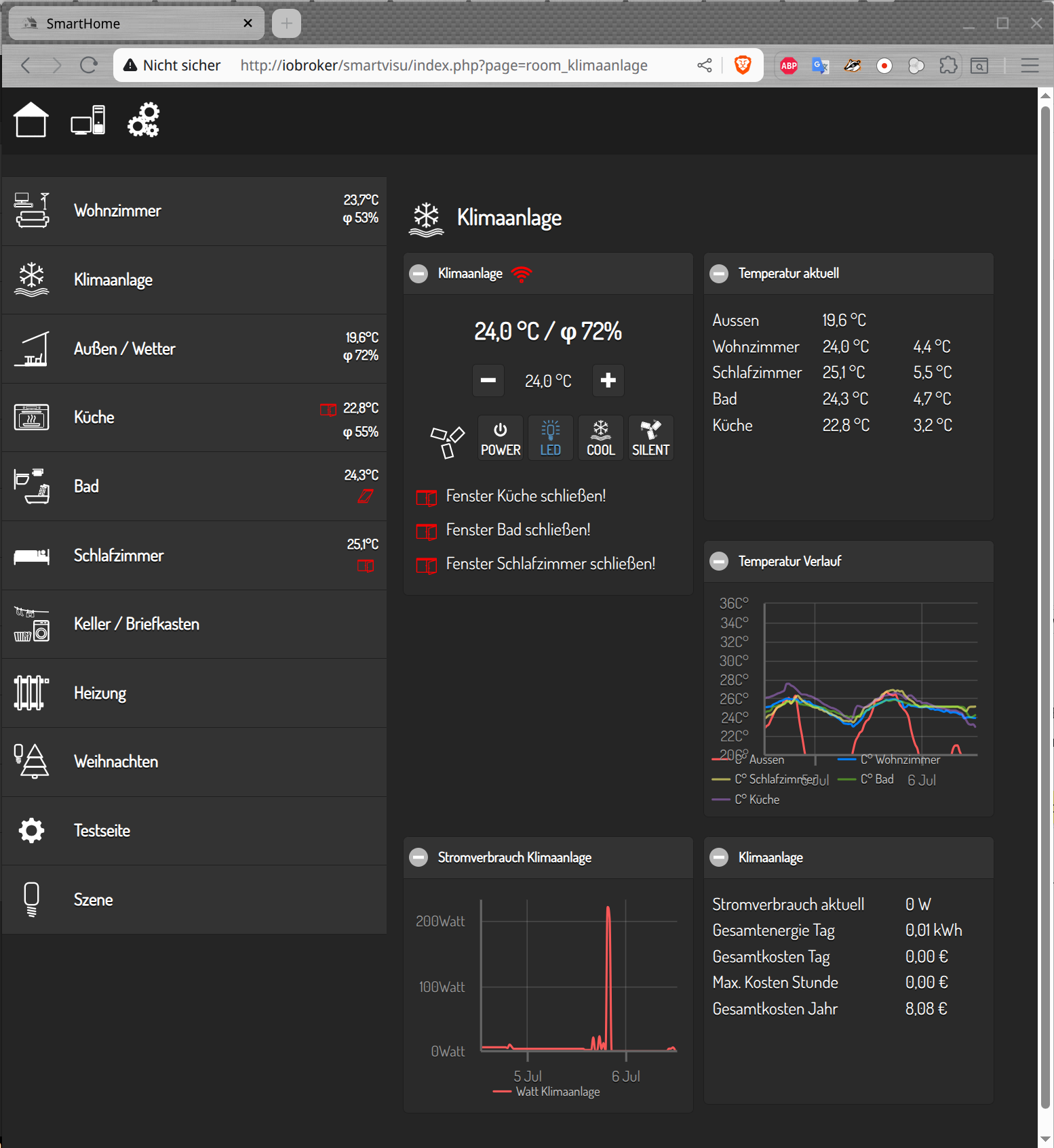

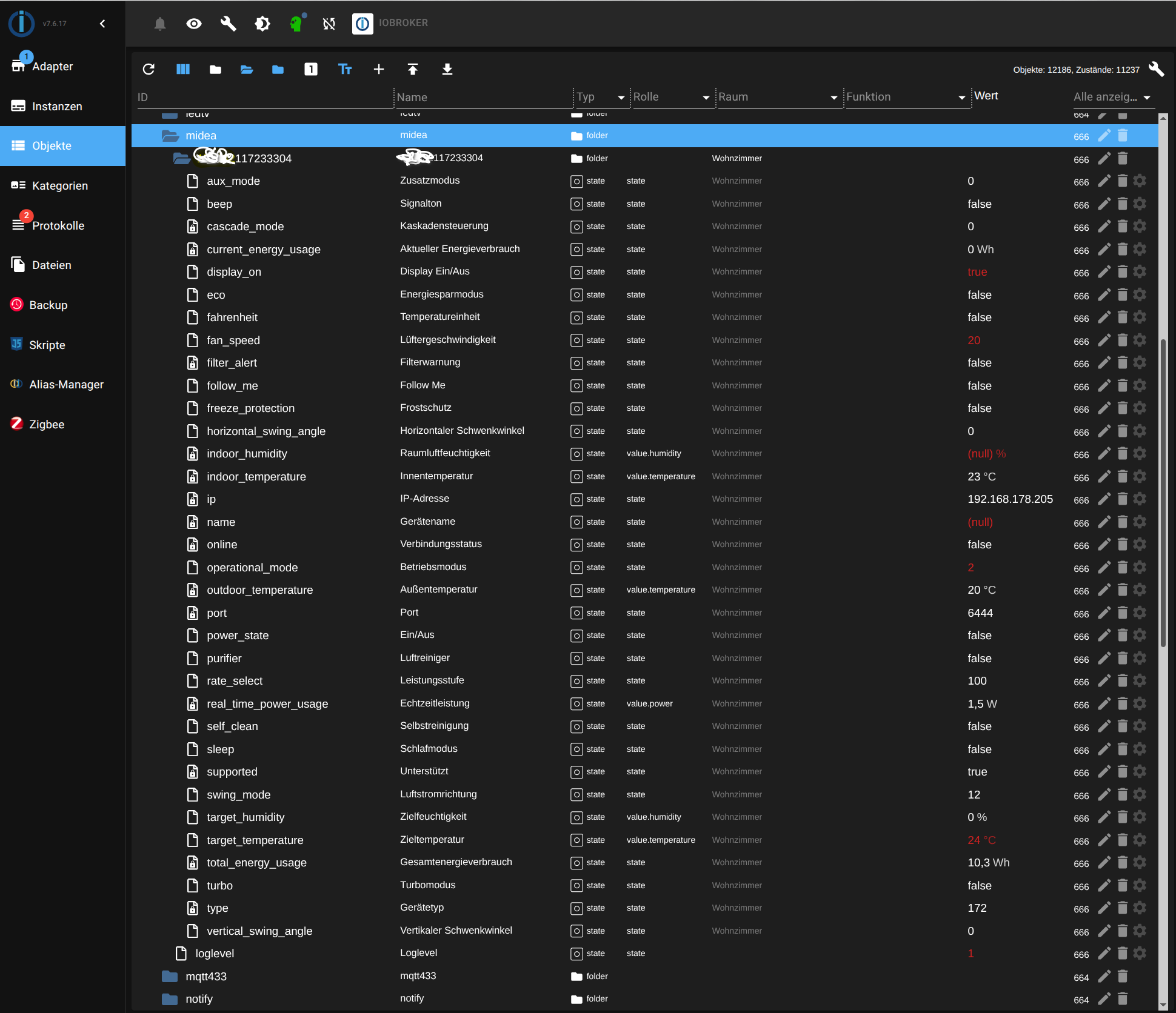

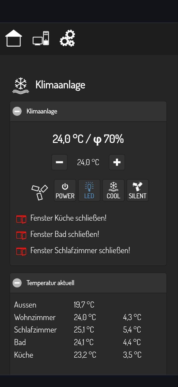

                        Ich habe vor einiger Zeit mal ein JavaScript für msmart-ng gebastelt. Dies habe ich mit den Erkenntnissen von BananaJoe neu überarbeitet. Anbei das JavaScript. midea.js
                        Steuert eine Midea-Klimaanlage direkt über das Python-Programm 'msmart-ng' lokal im WLAN.
                        Das Gerät wurde einmalig mit der Android-App in das WLAN integriert.
                        Anschließend wurde der Internetzugang für diese Gerät über die FritzBox deaktiviert, um eine Fremdsteuerung zu unterbinden.
                        Keine Cloud erforderlich für dieses JavaScript!
                        Dieses JavaScript übernimmt folgende Funktionen:
                        - Es liest die aktuellen Werte des Geräts im lokalen Netzwerk ab, siehe dazu Variable 'mideaPortaSplit'.
                        Variable 'mideaPortaSplit' muss entsprechend geändert werden. Dazu id, ip, token und key entsprechend ändern.
                        - Es erstellt eigenständig die passenden Objekte in ioBroker (unter javascript.0.midea.*).
                        - Wird ein schreibbares Objekt geändert, so schreibt das JavaScript die Änderung direkt ins Gerät,
                        indem es die Befehle über 'msmart-ng' sendet.
                        Gültige Werte für FanSpeed / OperationalMode / SwingMode / SwingAngle / RateSelect / BreezeMode / AuxHeatMode
                        siehe Variable 'AirConditioner'.
                        - Der Loglevel (javascript.0.media.loglevel) kann während der Laufzeit des Skripts angepasst werden.
                        Mögliche Werte sind 0=aus, 1=minimal, 2=alles.
                        BananaJoe Homoran 2 Replies Last reply Reply Quote 0

                                        Hier die neue Version des JavaScripts (vorher die alten midea-Objekte, den ganzen Baum, löschen):
                                            Version 06.07.2025 Add option to CLI to request energy information
                                                               ID & Token & Key for msmart-ng are automatically determined
                                            Steuert eine Midea-Klimaanlage direkt über das Python-Programm 'msmart-ng' (siehe unten Installation 'msmart-ng') lokal im WLAN.
                                              IP in Variable 'mideaPortaSplit' muss entsprechend geändert werden.
                                              ID + Token + Key werden über 'msmart-ng query --region DE --auto <ip>' automatisch ermittelt.
                                            Idee abgeleitet aus den Beitrag: https://forum.iobroker.net/topic/33198/test-adapter-midea-dimstal-klimaanlagen-v0-0-x/346?lang=de
                                            Installation 'msmart-ng':
                                            Zum Benutzer ioBroker wechseln:
                                                sudo -u iobroker /usr/bin/bash
                                            In das Home-Verzeichnis des Benutzers ioBroker wechseln
                                                cd ~
                                            Python Environment anlegen (falls noch nicht vorhanden):
                                                python3 -m venv python-venv
                                            und in die Umgebung wechseln:
                                                source python-venv/bin/activate
                                            Jetzt kann man per pip das Modul installieren
                                                pip install msmart-ng
                                            und dann Version anzeigen:
                                                msmart-ng -v
                                            Ausgabe:
                                                msmart-ng version: 2025.7.0
                                            Vor der Nutzung muss dann aber immer erst das Envirtonment geladen werden.
                                            Intelligenter weise wird das in den nachinstallierten Python-Modulen gleich richtig hinterlegt:
                                                which msmart-ng
                                            Ausgabe:
                                                /home/iobroker/python-venv/bin/msmart-ng
                                            Inhalt:
                                                cat /home/iobroker/python-venv/bin/msmart-ng
                                            Die erste Zeile ist
                                                #!/home/iobroker/python-venv/bin/python3
                                            Womit die richtige Umgebung genutzt wird.
                                            In ioBroker Skripten den ganzen Pfad aufrufen:
                                        // id + token + key ermittelbar über 'msmart-ng query --region DE --auto 192.168.178.205'
                                        const mideaPortaSplit = {
                                            ip: '192.168.178.205',
                                            id: null, // Temporary storage, ID for msmart-ng is automatically determined
                                            token: null, // Temporary storage, token for msmart-ng is automatically determined
                                            key: null, // Temporary storage, key for msmart-ng is automatically determined
                                            controlSettings: [], // Temporary storage for all modifiable objects, used in on({id: mideaPortaSplit.controlSettings, change: 'any'}...
                                        let controlListener;
                                        const basePath = 'javascript.0.midea'; // Base object path
                                        var LOGLEVEL = 2; // 0=off, 1=minimal, 2=all
                                        const msmartLoglevel = basePath + '.loglevel';
                                        const region = 'DE'; // --region {DE,KR,US}
                                        const msmart_ng = '/home/iobroker/python-venv/bin/msmart-ng';
                                        // Enums see https://github.com/mill1000/midea-msmart/blob/main/msmart/device/AC/device.py

                                        const stateName = [
                                            {control: true,  key: 'eco', name: 'Energy Saving Mode'},
                                            {control: true,  key: 'power_save', name: 'Power Saving'},
                                            {control: true,  key: 'swing_mode', name: 'Airflow Direction'},
                                            {control: true,  key: 'fan_speed', name: 'Fan Speed'},
                                            {control: true,  key: 'operational_mode', name: 'Operating Mode'},
                                            {control: true,  key: 'power_state', name: 'On/Off'},
                                            {control: false, key: 'indoor_temperature', name: 'Indoor Temperature'},
                                            {control: false, key: 'outdoor_temperature', name: 'Outdoor Temperature'},
                                            {control: true,  key: 'target_temperature', name: 'Target Temperature'},
                                            {control: true,  key: 'fahrenheit', name: 'Temperature Unit'},
                                            {control: true,  key: 'target_humidity', name: 'Target Humidity'},
                                            {control: true,  key: 'horizontal_swing_angle', name: 'Horizontal Swing Angle'},
                                            {control: false, key: 'indoor_humidity', name: 'Indoor Humidity'},
                                            {control: true,  key: 'vertical_swing_angle', name: 'Vertical Swing Angle'},
                                            {control: true,  key: 'turbo', name: 'Turbo Mode'},
                                            {control: true,  key: 'freeze_protection', name: 'Frost Protection'},
                                            {control: true,  key: 'sleep', name: 'Sleep Mode'},
                                            {control: true,  key: 'display_on', name: 'Display On/Off'},
                                            {control: true,  key: 'beep', name: 'Beep Sound'},
                                            {control: false, key: 'filter_alert', name: 'Filter Warning'},
                                            {control: true,  key: 'follow_me', name: 'Follow Me'},
                                            {control: true,  key: 'purifier', name: 'Air Purifier'},
                                            {control: true,  key: 'self_clean', name: 'Self-Cleaning'},
                                            {control: false, key: 'total_energy_usage', name: 'Total Energy Usage'},
                                            {control: false, key: 'current_energy_usage', name: 'Current Energy Usage'},
                                            {control: false, key: 'real_time_power_usage', name: 'Real-Time Power Usage'},
                                            {control: true,  key: 'rate_select', name: 'Performance Level'},
                                            {control: true,  key: 'aux_mode', name: 'Auxiliary Mode'},
                                            {control: false, key: 'ip', name: 'IP Address'},
                                            {control: false, key: 'name', name: 'Device Name'},
                                            {control: false, key: 'supported', name: 'Supported Features'},
                                            {control: false, key: 'type', name: 'Device Type'},
                                            {control: false, key: 'online', name: 'Connection Status'},
                                            {control: false, key: 'port', name: 'Port'},
                                            {control: false, key: 'cascade_mode', name: 'Cascade Control'},
                                            {control: false, key: 'sn', name: 'Serial Number'},

                                        function initControlSettings(device) {
                                            device.controlSettings = [];
                                            const devicePath = `${basePath}.${device.id}`;
                                            const controlStates = stateName.filter(state => state.control);
                                            controlStates.forEach(state => {
                                                const statePath = `${devicePath}.${state.key}`;
                                                device.controlSettings.push(statePath);
                                            log('initControlSettings() device.controlSettings.length=' + device.controlSettings.length);

                                        Die generierten Objekte im ioBroker sehen dann so aus:
                                        Und in meiner smartVisu (ja, ich benutze smartVisu!) sieht das so aus:
                                        Handy:
                                        Tablet:
                                        • BananaJoe
