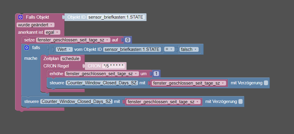

      für mein VIS bin ich gerade dabei einen counter mittels blockly zu erstellen, welches mir anzeigen soll, wie lange (in tagen) das fenster nicht mehr geöffnet bzw. das zimmer nicht mehr gelüftet wurde.
      das ganze sieht aktuell so aus (bitte nicht von den namensbezeichnungen bzw. counter werten irritieren lassen):
      das problem was ich aktuell habe:
      1. wenn das fenster geschlossen wird, zählt er fleißig in 1er schritte hoch
      2. wenn der wert bei offenem fenster wieder auf 0 springt, geht der counter trotzdem weiter (in 1er schritten).
      3. wenn ich jetzt das fenster ein weiteres mal schließe, dann wird statt in 1er schritten der wert in 2er schritten erhöht; und nach jedem auf und zu verdoppelt....
      hinzu kommt noch, dass sich die java instanz dann sporadisch aufhängt.
      doch da bin ich nicht sicher ob es am script liegt oder dem heutigen updates des js-controller auf 3.0.20 und java instanz auf 4.5.1
      danke schon mal für eure hilfe
      gruß
      ltsalvatore

                paul53 @ltsalvatore last edited by paul53
                @ltsalvatore
                Zu 2. und 3.: Wenn schedule nicht gestoppt wird, zählt er natürlich weiter und beim nächsten Schließen kommt eine weiterer schedule dazu.

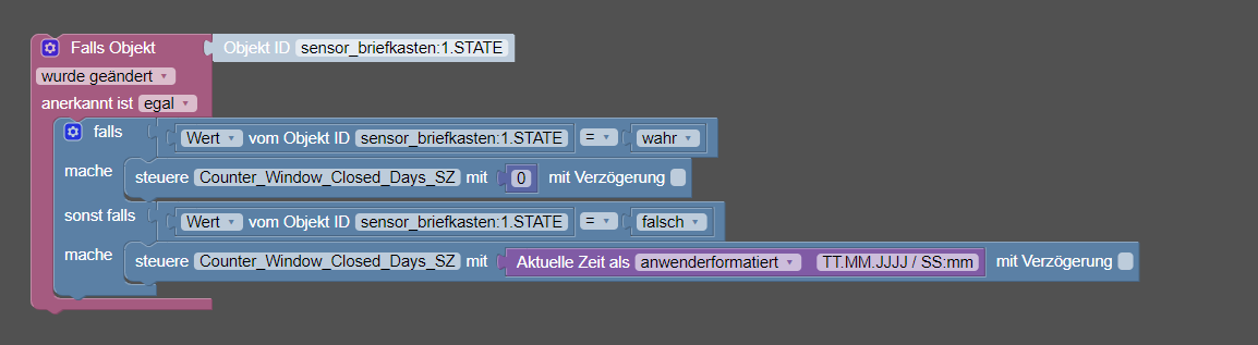

                  ltsalvatore @Ralla66 last edited by
                  @Ralla66 sagte in counter für fenster, wie lange geschlossen:
                  @ltsalvatore sagte in counter für fenster, wie lange geschlossen:
                  Du musst feststellen wann das Fenster geschlossen wurde als Zeitstempel.
                  Dann vergleichst du den aktuellen Zeitstempel mit dem letzte mal Fenster zu
                  Zeitstempel.
                  Ausführlicher, gibt tausend Wege das zu tun.
                  Je nach deinen Wünschen eben.
                  danke, verstehe... nach langem überlegen macht das mit dem zeitstempel wohl sinn..
                  hab das ganze dann auch etwas einfacher gehalten, dass datum und uhrzeit seit schließung im VIS angezeigt werden soll.
                  alles anderes ist mir sonst etwas zu kompliziert und zeitaufwendig

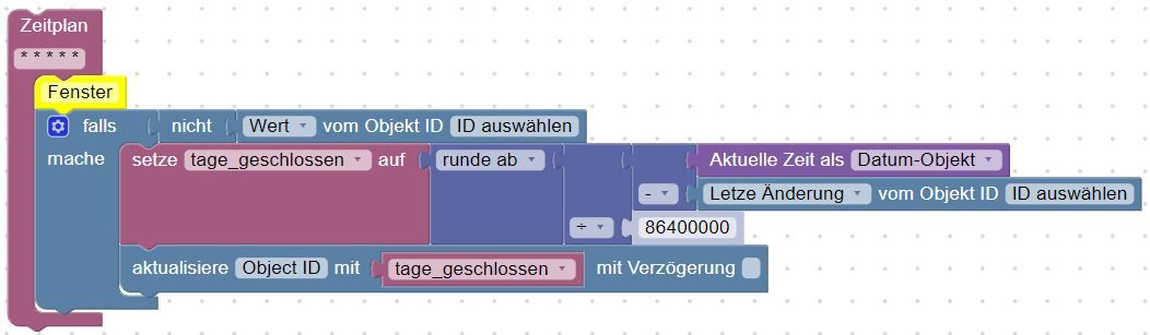

                      paul53 @Ralla66 last edited by paul53
                      @Ralla66 sagte:
                      Wie wäre es ganz simple ohne Zeitstempel ?
                      Eine kontinuierliche Berechnung ist auch nicht aufwändiger.
                      L T 2 Replies Last reply Reply Quote 0

                          ltsalvatore @paul53 last edited by
                          @paul53 sagte in counter für fenster, wie lange geschlossen:
                          @Ralla66 sagte:
                          das sieht interssant aus.. kapieren tue ich es dennoch nicht so ganz..
                          ist aber nicht weiter tragisch für mich, da ich mit der aktuellen lösung, welche ich jetzt habe, mit dem zeitstempel, zufrieden bin. auch wenn es mich schon etwas juckt, wie das script funktioniert 🙂

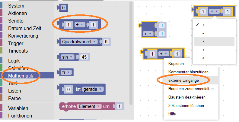

                            Turrican @paul53 last edited by
                            ![@paul53 Hallo, hier eine Frage von einem Neuling der was von euch lernen mag! wo finde ich im Blockly das geteilt und + ???? ich stehe jetzt schon seit 1,5h auf dem schlauch und finde es nicht... Danke Björn oder hat du das JS für mich ?
                              stan23 @Turrican last edited by
                              @Turrican
                              Unter Mathematik ist das +, und dort kann man auch die anderen Rechenarten wählen und den Baustein in die vertikale Version umwandeln:
