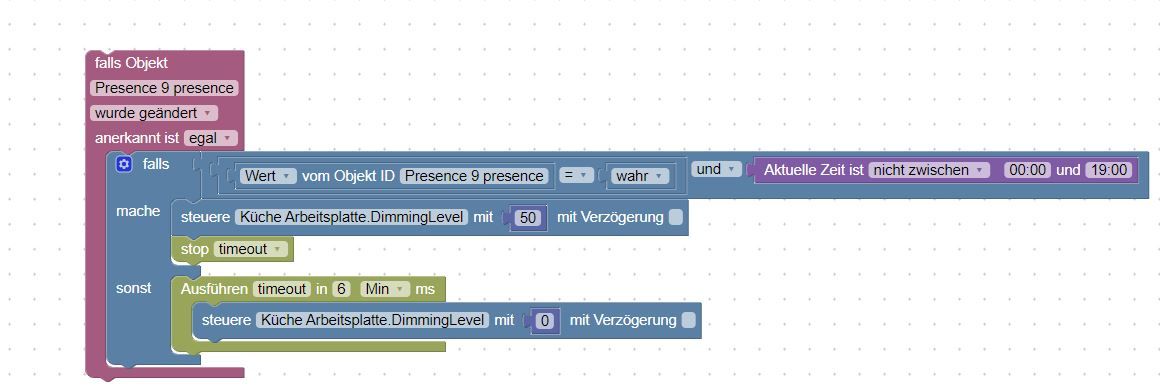

      Guten Morgen,
      hat einer ne Idee warum jedes mal wenn ich das Licht über den Schalter bediene dieses nach 2-3 Minuten einfach wieder ausgeht ?

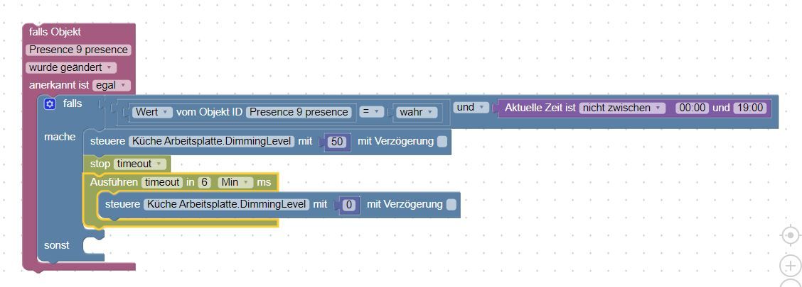

        @otterfan Ich würde die 'sonst'-Funktion weg lassen und den 'timeout' gleich in 'mache' packen.
        • O
          otterfan last edited by
          So ? Aber warum macht das überhaupt was...die Zeit ist doch gar nicht "getriggert" ?
          Dr. Bakterius 1 Reply Last reply Reply Quote 0
          • Dr. Bakterius
            Dr. Bakterius Most Active @otterfan last edited by
            @otterfan Ja, wobei du 'sonst' ganz entfernen kannst.
            Du triggerst auf einen Bewegungsmelder. Der meldet 'true' bei Bewegung und irgendwann dann auch wieder 'false'. Und genau da ist er in die 'sonst'-Anweisung gesprungen. Vielleicht ist er da mit dem timeout irgendwie durcheinander geraten.
            Funktioniert es denn jetzt so wie du es möchtest?
                Ja, jetzt geht es- Danke !
