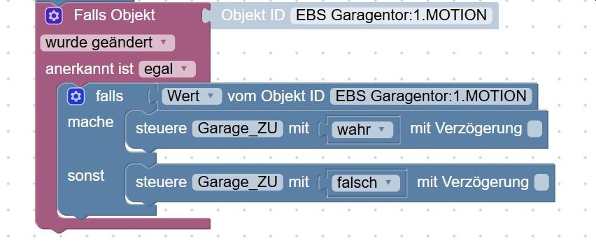

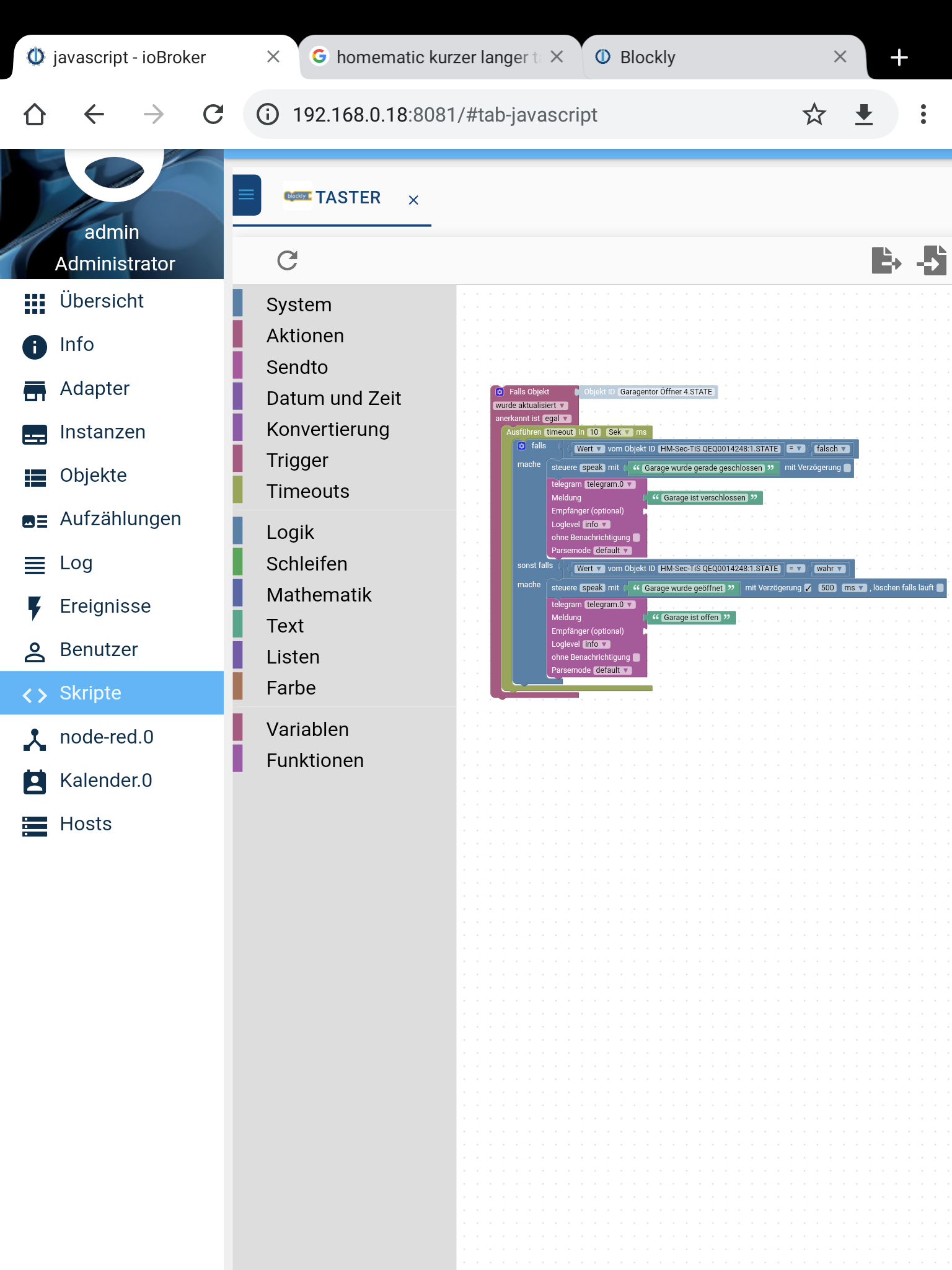

      Hallo, ich steh auf m Schlauch .
      Ich würde gerne den Garagentortaster überwachen. Wenn dieser auslöst, den Neigungssensor
      Messen in true oder false. Dann Sprachausgabe.
      Es kommt immer wieder vor das von selbst getriggert wird und ohne Aufforderung die Sprachausgabe kommt.
      Was ist falsch ?!!

          Ändere mal "wurde aktualisiert" auf "wurde geändert"

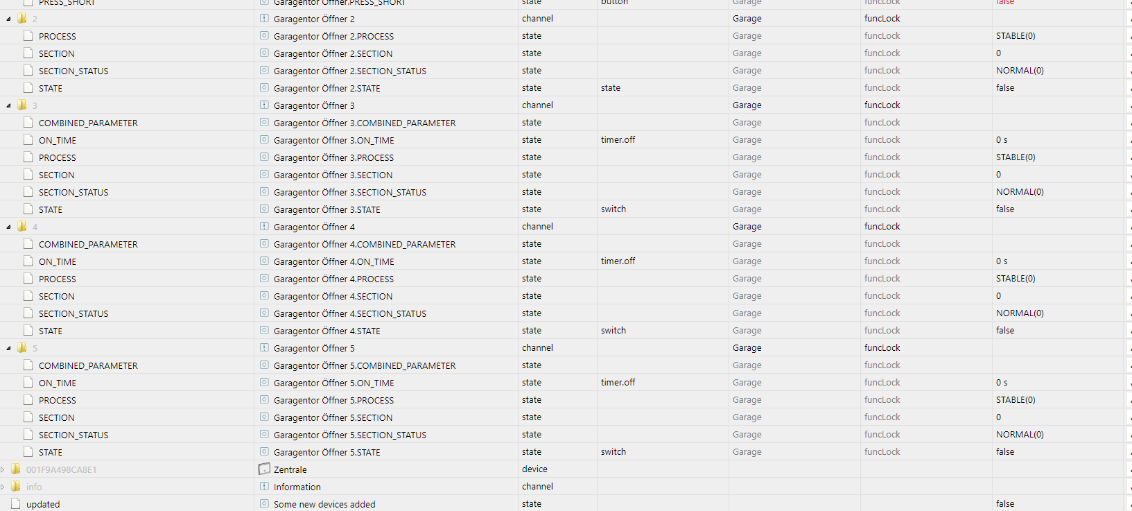

            Leider ohne Erfolge:
            Daraufhin hat es gar nicht mehr gesendet.
            Vermutlich habe ich die falsche ID erwischt.
            Ich versuche mich mal durch. Woher weiß ich denn immer eigentlich

                Ich kenne mich mit Garagentoröffnern jetzt zwar nicht aus. Ist das eine Fernbedienung, die Du benutzt?
                Eine einfache Methode, um meistens rauszufinden, welche ID Du benötigst, ist den Trigger auszulösen und gleichzeitig im ioBroker zu schauen, welcher Datenpunkt aktualisiert wird. Wenn das also eine Fernbedienung ist, die Du betätigst, sollte das einfach gehen. Draufdrücken und gucken 😉
                Ich habe z.B. die HmIP Fernbedienung. Da geht das wunderbar und die muss man auch auf "aktualisiert" prüfen, da die States sich nicht ändern, sondern eben nur aktualisieren.
                In Deinem Screenshot mit den Datenpunkten im ioBroker sieht man ganz oben noch halb einen GaragentorÖffner.PRESS_SHORT. Könnte das nocht die richtige ID sein?

                  Warum triggerst du nicht direkt auf den Neigungssensor?
