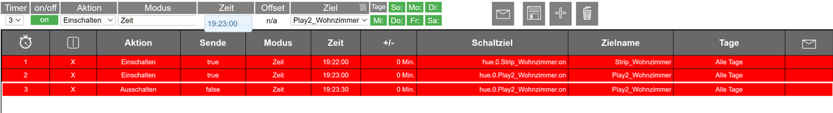

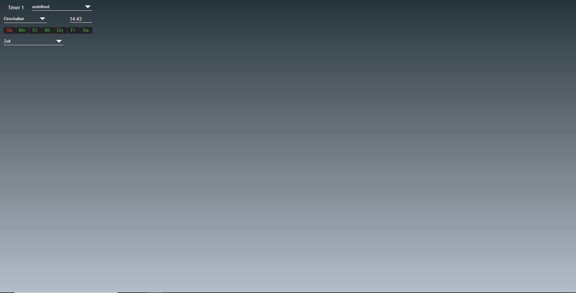

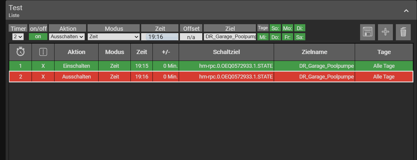

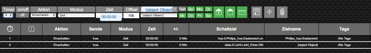

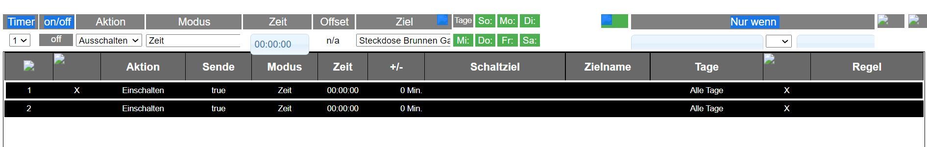

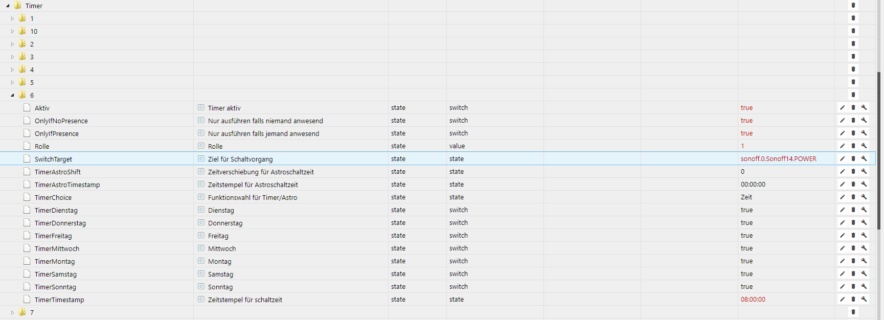

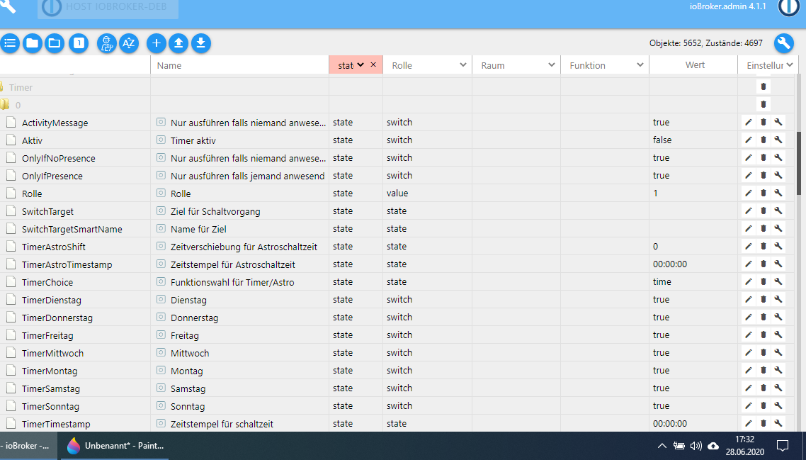

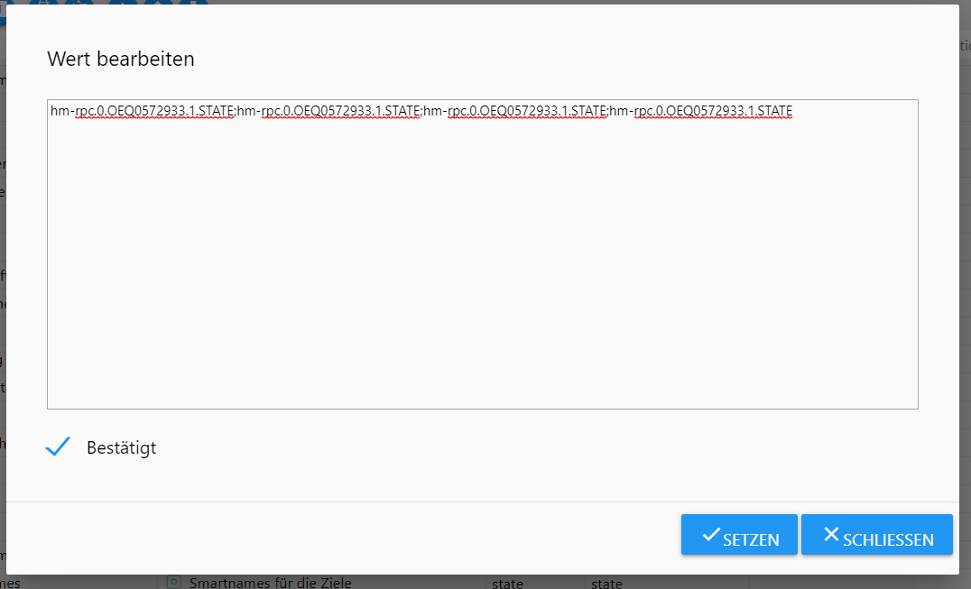

        Hier das Log ab Sciptstop und anschließendem Neustart
        19:50:53.307	info	javascript.0 (4663) Stop script script.js.common.Timer
        19:50:53.309	info	javascript.0 (4663) script.js.common.Timer: Timer 1 killed
        19:50:53.310	info	javascript.0 (4663) script.js.common.Timer: Timer 2 killed
        19:50:53.310	info	javascript.0 (4663) script.js.common.Timer: Timer 3 killed
        19:50:53.310	info	javascript.0 (4663) script.js.common.Timer: Timer 4 killed
        19:50:54.453	info	javascript.0 (4663) Start javascript script.js.common.Timer
        19:50:54.463	warn	javascript.0 (4663) at script.js.common.Timer:6:16
        19:50:54.466	info	javascript.0 (4663) script.js.common.Timer: Setting all Timers
        19:50:54.466	info	javascript.0 (4663) script.js.common.Timer: Timer 1 wird gesetzt
        19:50:54.466	info	javascript.0 (4663) script.js.common.Timer: CronString für Timer 1 erstellt 00 10 * * *
        19:50:54.466	info	javascript.0 (4663) script.js.common.Timer: Timer 2 wird gesetzt
        19:50:54.467	info	javascript.0 (4663) script.js.common.Timer: CronString für Timer 2 erstellt 00 15 * * *
        19:50:54.467	info	javascript.0 (4663) script.js.common.Timer: Timer 3 wird gesetzt
        19:50:54.467	info	javascript.0 (4663) script.js.common.Timer: CronString für Timer 3 erstellt 00 13 * * *
        19:50:54.468	info	javascript.0 (4663) script.js.common.Timer: Timer 4 wird gesetzt
        19:50:54.469	info	javascript.0 (4663) script.js.common.Timer: CronString für Timer 4 erstellt 00 18 * * *
        19:50:54.470	info	javascript.0 (4663) script.js.common.Timer: registered 53 subscriptions and 4 schedules

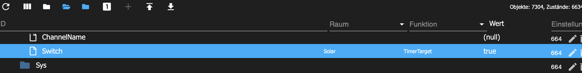

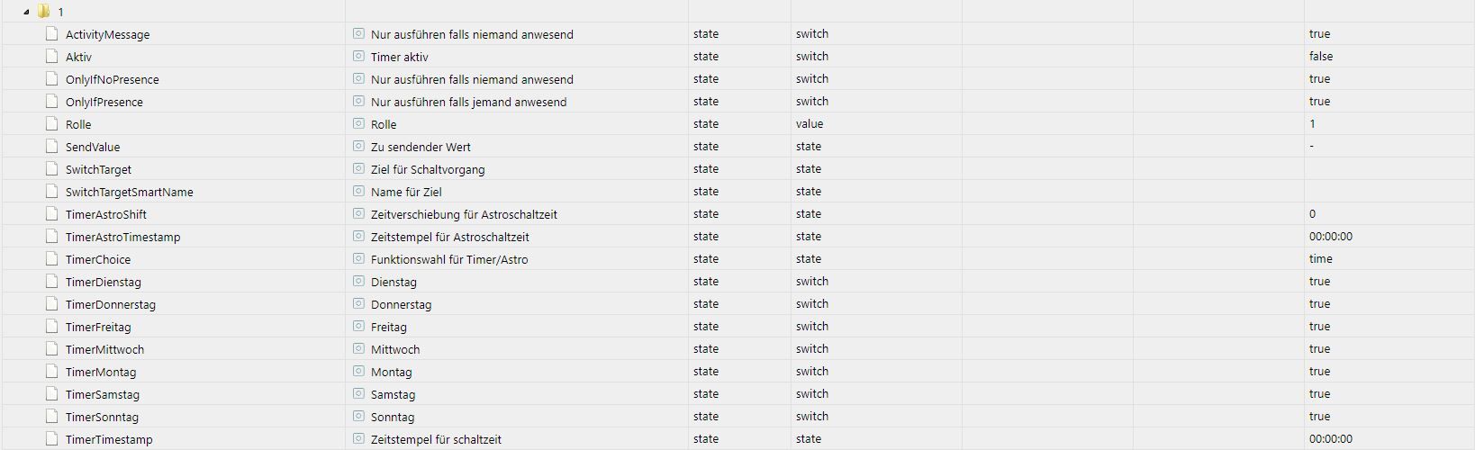

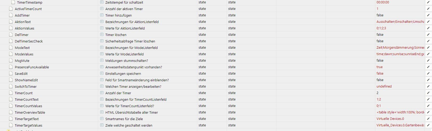

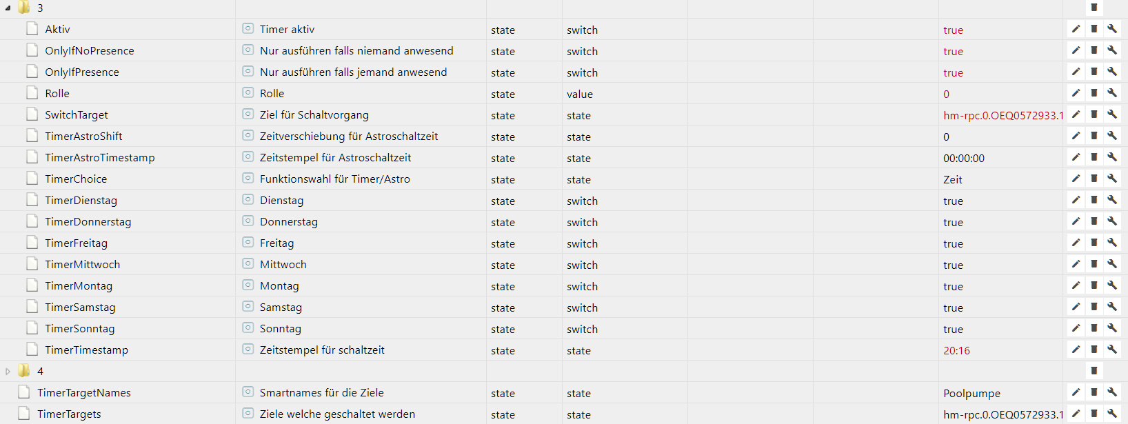

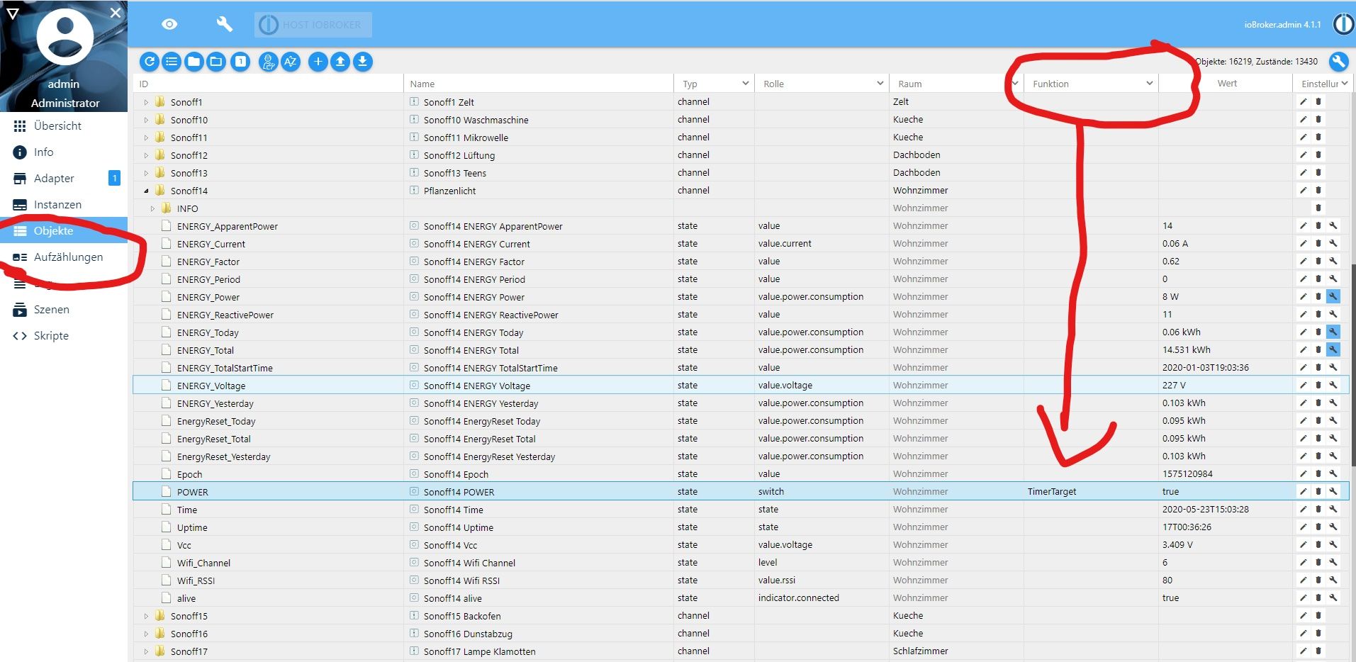

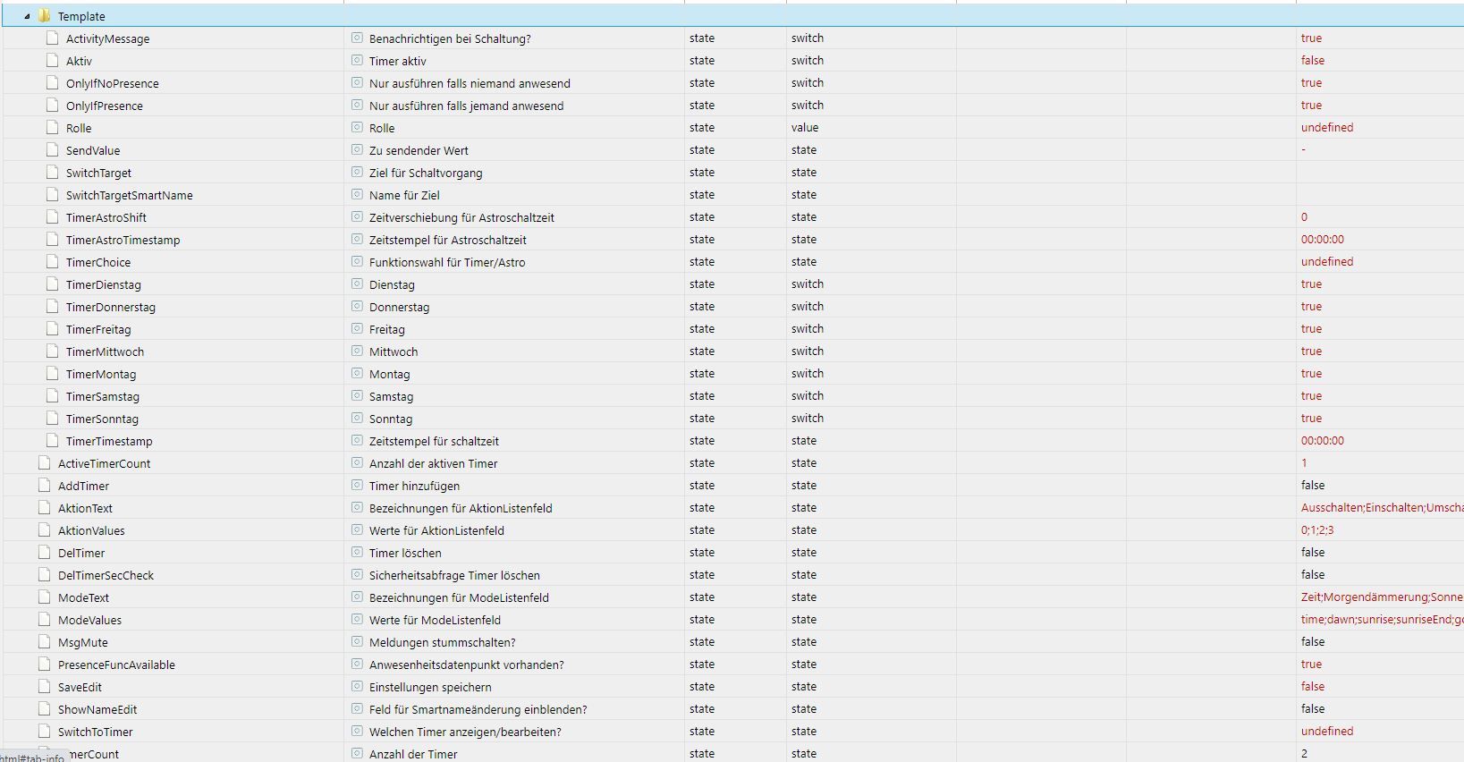

        Edit: Die Switchtarget Datenpunkte der einzelnen Timer werden nicht gesetzt. Bei meinem ersten Test hatte ich die manuell eingetragen und da es nicht funktioniert hat, dachte ich das wäre das Problem. Daher wollte ich die dann in den Datenpunkt Timertarget eintragen was nicht funktioniert

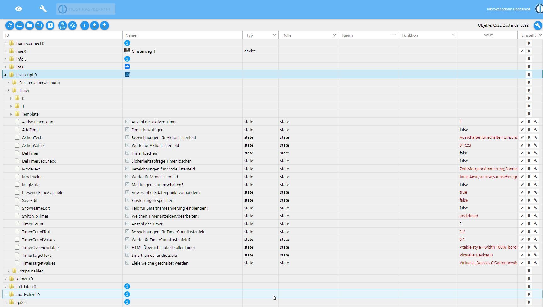

          Pittini Developer @Dominik F. last edited by Pittini

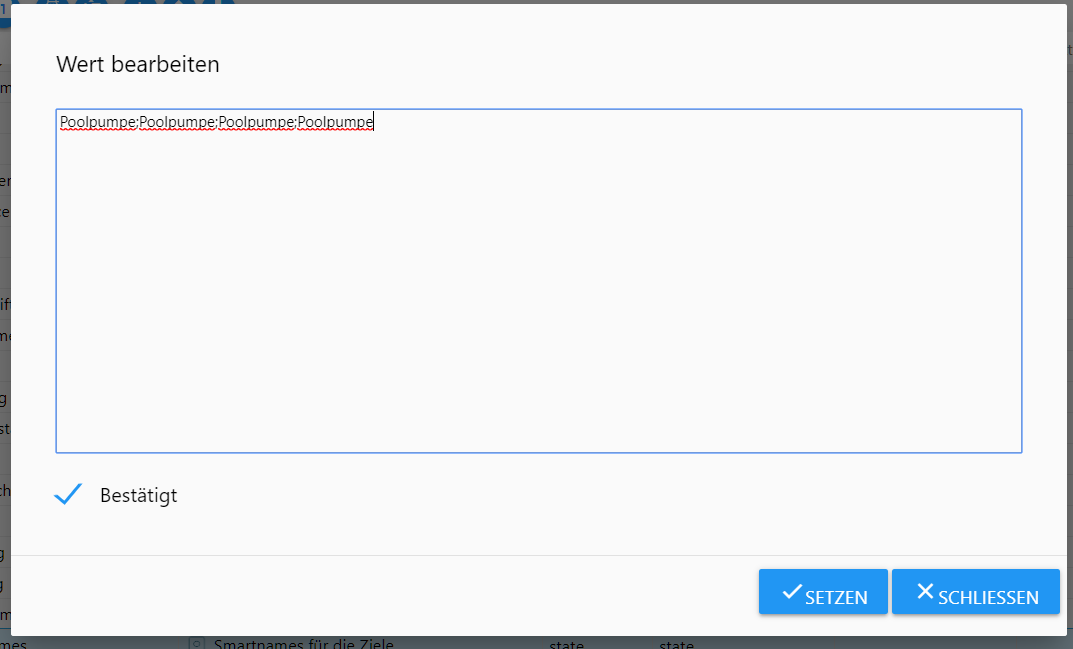

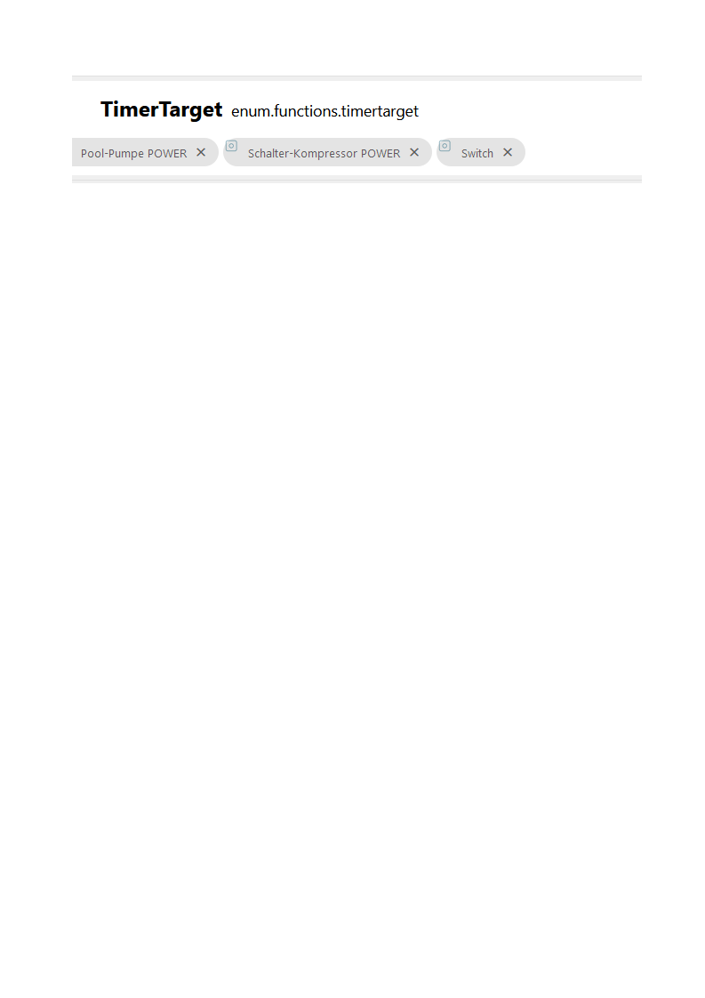

          @Dominik-F Wieso hast Du 4mal den gleichen Datenpunkt da drin? Die sind komplett identisch, das brauchts nicht, keine Ahnung wie das Skript da drauf reagiert.
          Zum anderen hast Du im Vis die Anwesenheitspunkte rausgenommen, da mußte mal manuell guggen ob die defaults passen.
          Das Log is eigentlich soweit ok (wenn Du 4 Timer gesetzt hast). Wenn die zu den angegebenen Zeiten nicht schalten, liegts vermutlich daran dass die Anwesenheitsgeschichte nicht passt, das wird nämlich erst abgefragt kurz bevor er schaltet.
          Edit:

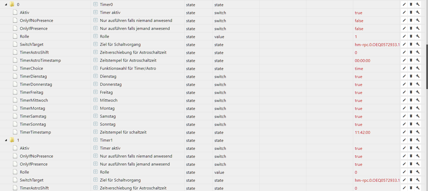

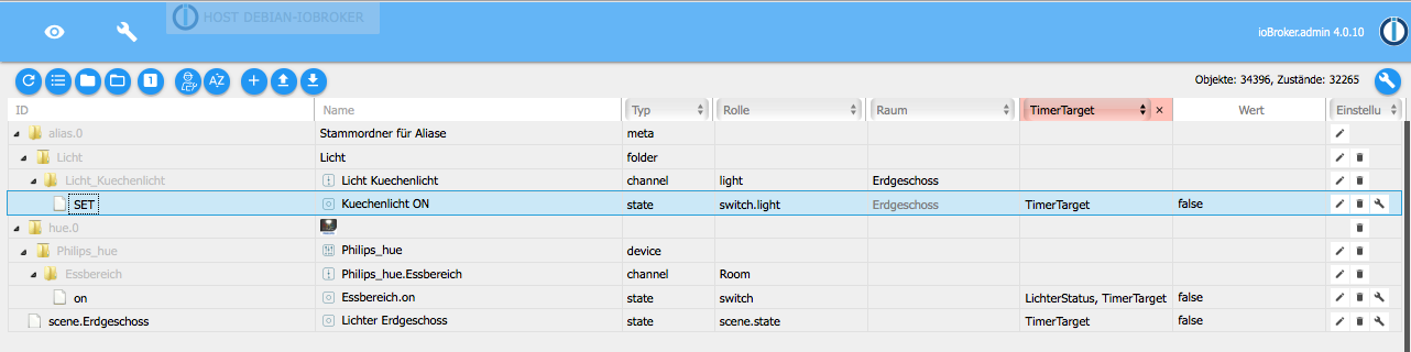

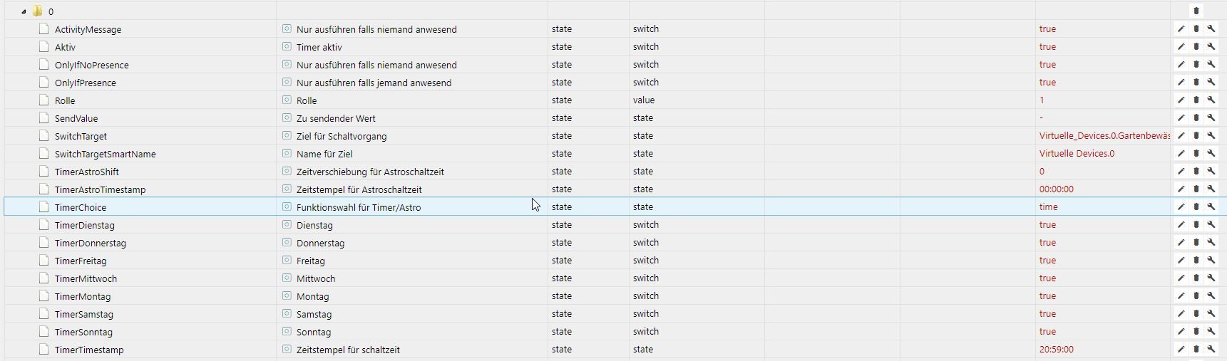

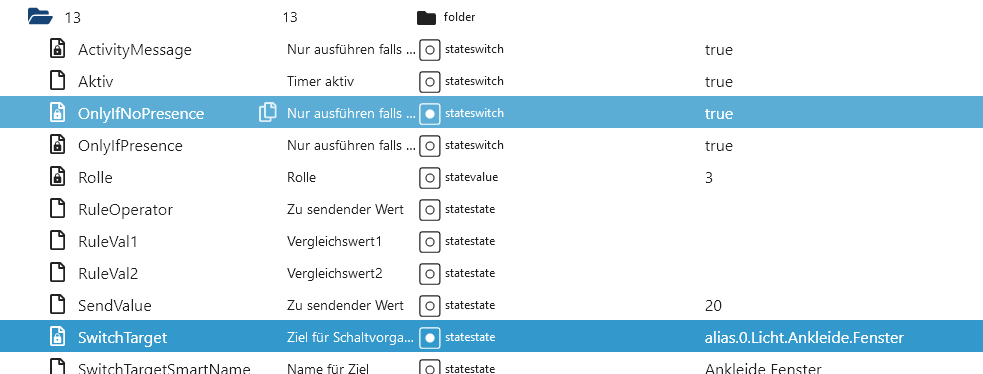

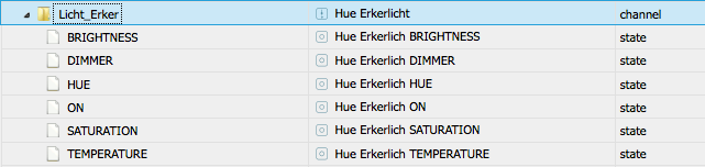

          So sollte ein funktioniereder Timer in de2020-05-10 20_01_50-Window.png r Objektliste aussehen:
          Dominik F. 2 Replies Last reply Reply Quote 0

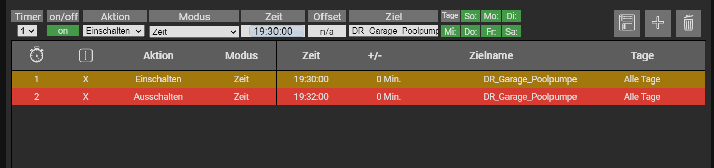

          • Dominik F.
            Dominik F. @Pittini last edited by
            @Pittini

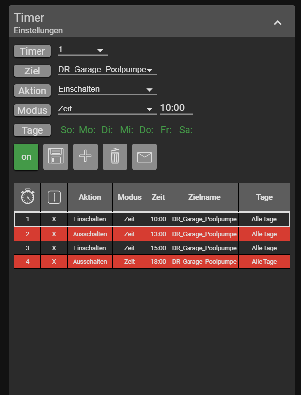

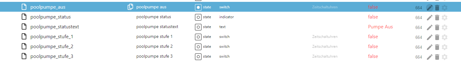

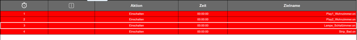

            Also mein Ziel war es, insgesamt 2 Timer mit ein/aus zu haben, so das meine Poolpumpe 2 mal am Tag an geht und 2 mal aus. Daher 4 Timer. Da es immer der gleiche Datenpunkt ist der geschaltet werden soll, hab ich 4 mal den gleichen Datenpunkt eingetragen.
            Die Datenpunkte onlyifpresence und onlyifnopresence sind bei allen Timern false.
            • Dominik F.
              @Pittini
              Okay, hab die Presencedatenpunkte jetzt mal auf true gestellt. Jedoch ist der Datenpunkt Switschtarget nur beim ersten Timer gefüllt, die anderen sind leer
                @Dominik-F sagte in [Vorlage] Flexibles Timerskript + Vis:

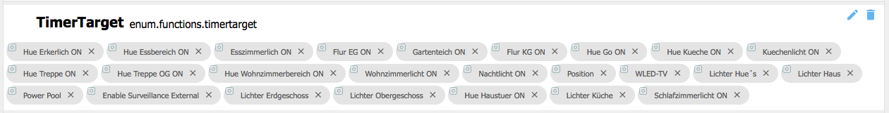

                Den Datenpunkt brauchste aber nur einmal eintragen, das is ja nur für die Dropdownliste und um zu wissen was er schalten soll.
                Na da haben wirs doch schon. Wenn beide false sind heisst das nicht bei Anwesenheit und nicht bei Abwesenheit schalten, also nie. setzt die mal auf true beide

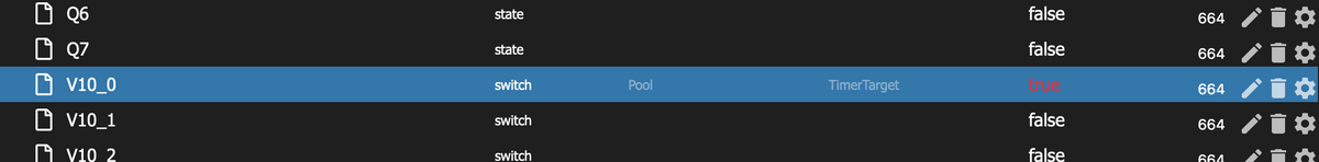

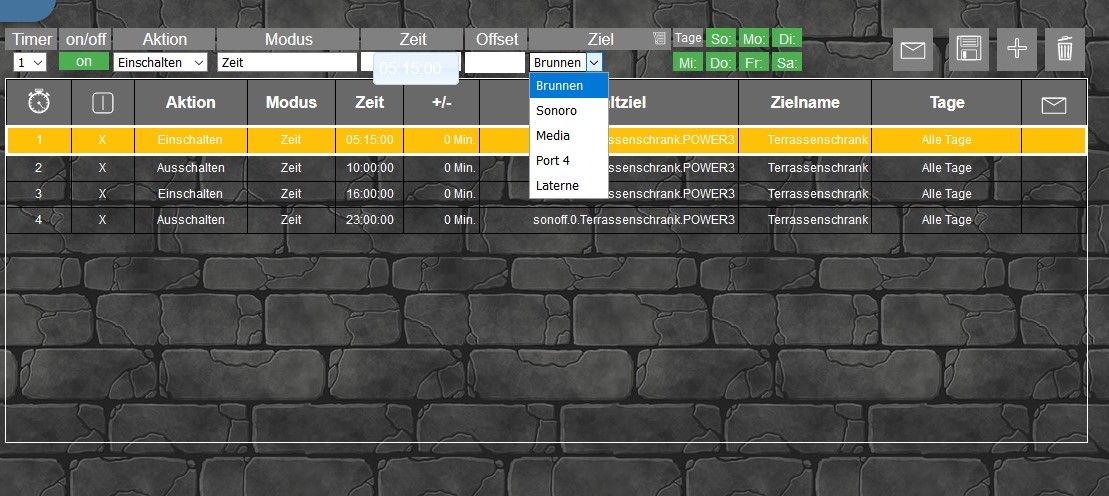

                  Dann haste das Vis nicht richtig angepasst. Jedes davon muß auf einen anderen Timer in der Objektliste zeigen.
                  Dominik F. 1 Reply Last reply Reply Quote 0

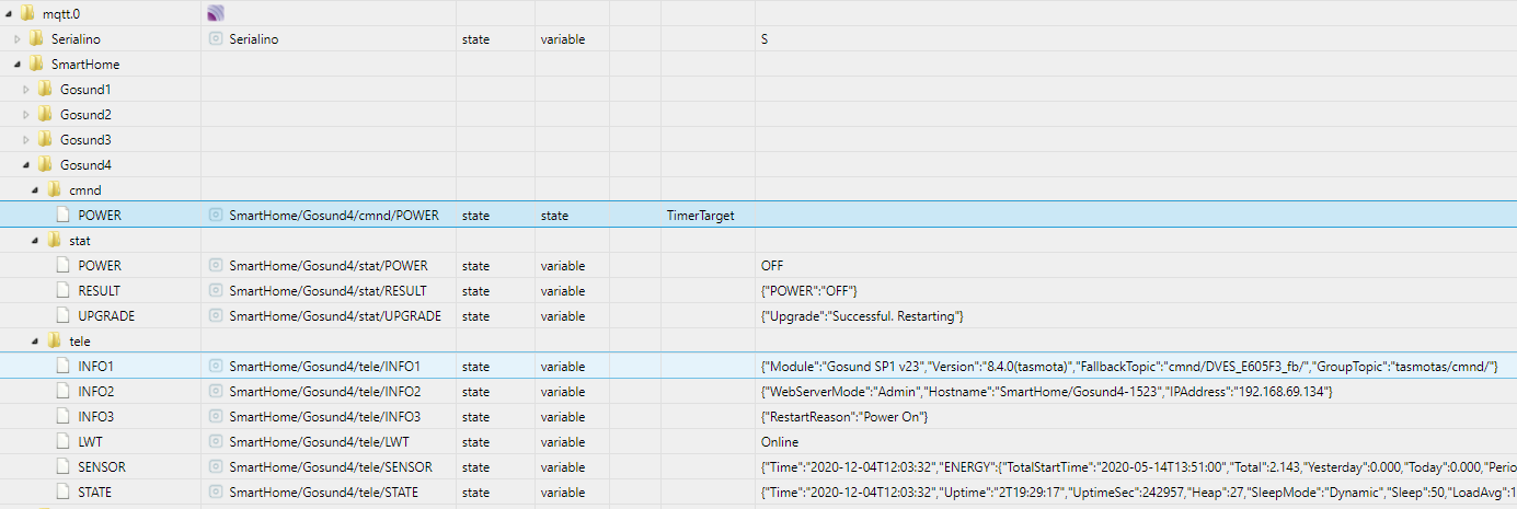

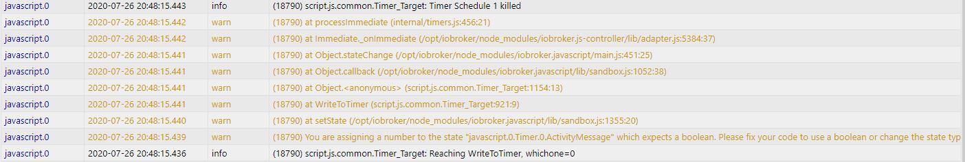

                    Okay, habe das nun mit deiner View mal getestet, einschalten ging, beim Ausschalten gab es folgende Meldung im Log:
                    javascript.0	2020-05-10 20:16:00.009	warn	(4663) at processTimers (internal/timers.js:492:7)

                    javascript.0	2020-05-10 20:16:00.005	warn	(4663) State "" not found
                    Edit: Der Switchdatenpunkt wurde nun gefüllt.
                      @Dominik-F State "" not found heißt dass da der Datenpunkt (noch) nicht gepaßt hat.
                      Wie ist jetzt der aktuelle Status, was geht, was geht nicht? Zeig mal die Objektliste vom Auschaltdatenpunkt.
                          @Dominik-F Objektliste schaut ok aus. Starte mal die js Instanz neu, evtl hängt da noch was von den Fehlversuchen drin. Wenn einschalten geht, muß ausschalten auch gehen, das ist die gleiche Funktion (DoAction), nur dass halt einmal true und andersrum false gesetzt wird.
                          • Dominik F.
                            @Pittini
                            Perfekt, jetzt geht es. Ich werde meine Vis dann jetzt so umbauen, dass sie auch funktioniert.

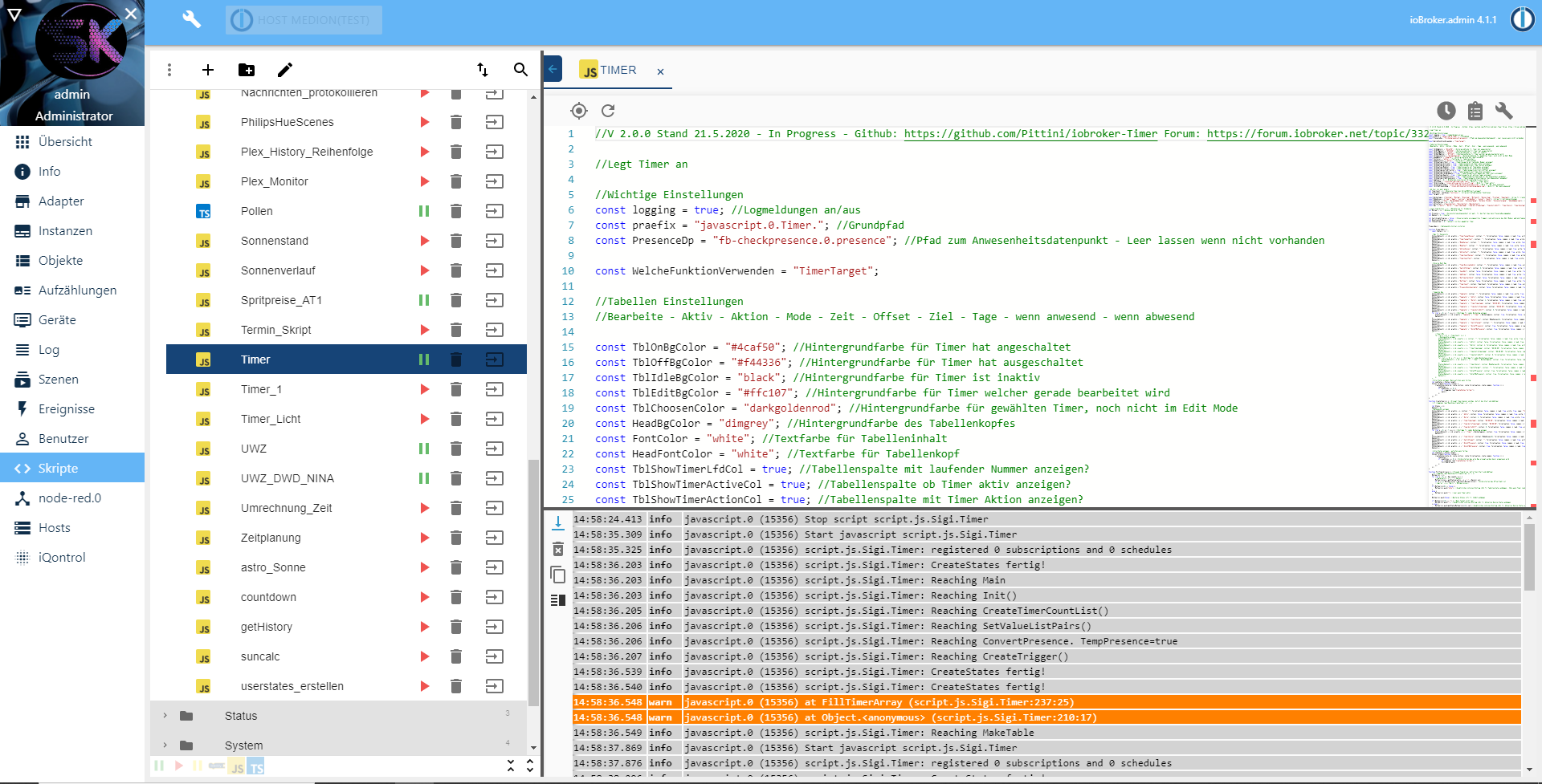

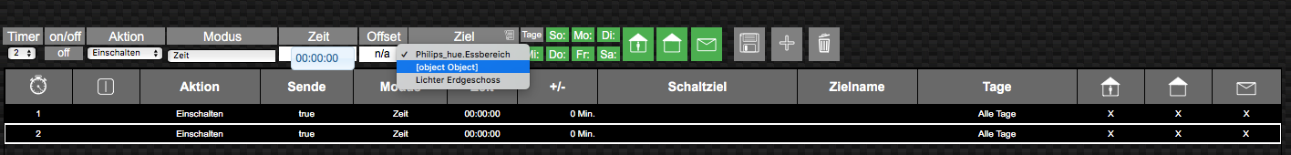

                                    • sigi234
                                      sigi234 Forum Testing Most Active @Pittini last edited by sigi234
                                      @Pittini

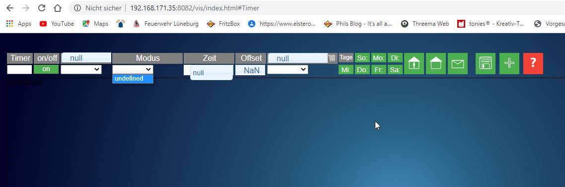

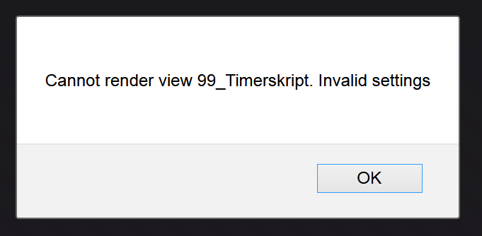

                                      Hallo, Super.... teste gerade.
                                      Zitat:
                                      Ab hier habt Ihr mit dem Skript und der Objektliste nichts mehr zu tun, alles weitere wird via Vis erledigt, ihr solltet nun die beigefügte Vorlage (TimerView.txt) via "Widgets importieren" in Euer Vis Projekt integrieren und aufrufen.

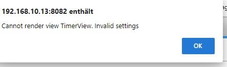

                                      Wie jetzt? Als View oder Widget?

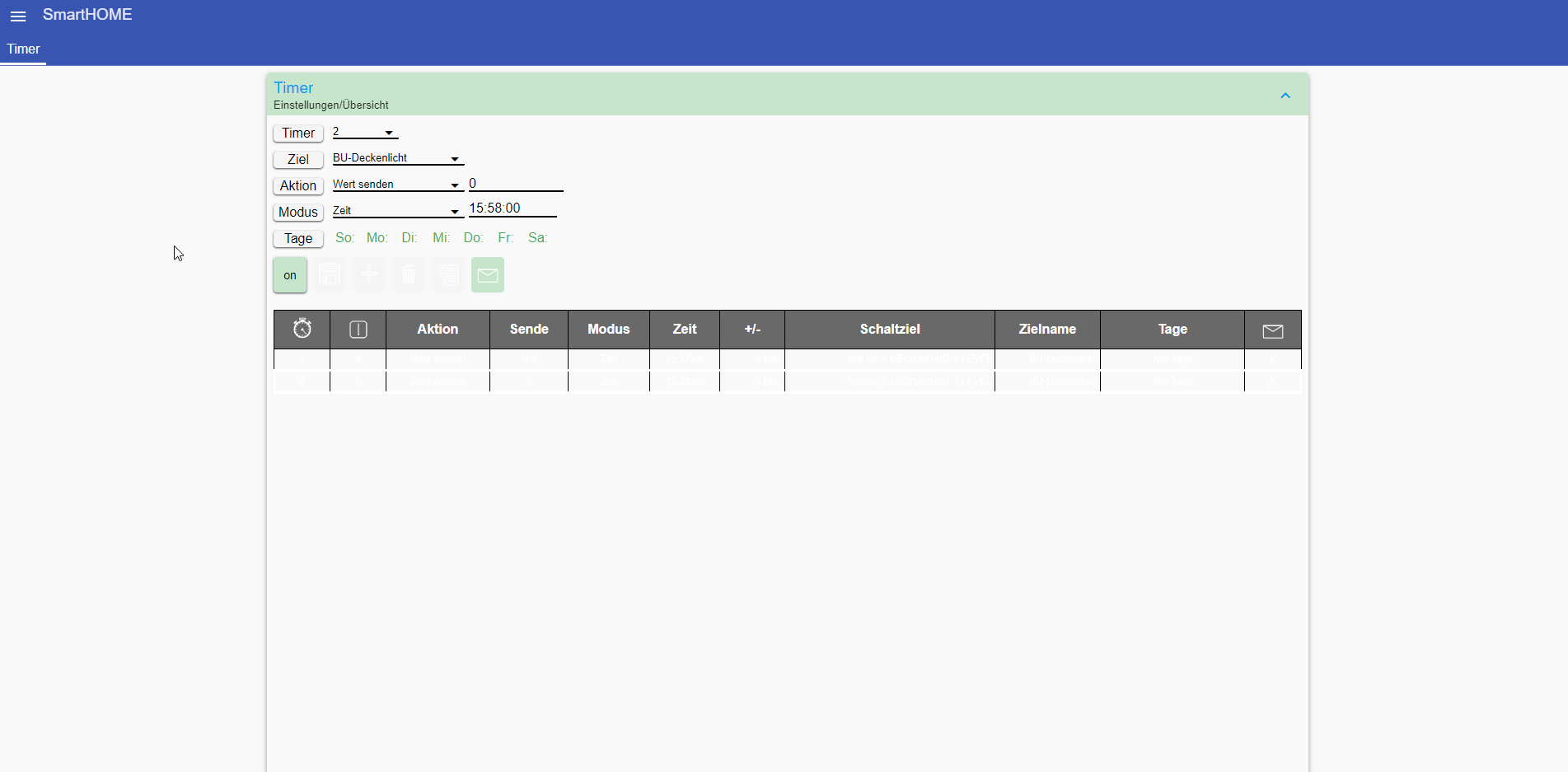

                                      javascript.0	2020-05-22 14:59:10.998	warn	(15356) at processTicksAndRejections (internal/process/task_queues.js:97:5)
                                      javascript.0	2020-05-22 14:59:10.998	warn	(15356) at runMicrotasks (<anonymous>)
                                      javascript.0	2020-05-22 14:59:10.998	warn	(15356) at C:\Program Files\iobroker\Test\node_modules\standard-as-callback\built\index.js:19:49
                                      javascript.0	2020-05-22 14:59:10.997	warn	(15356) at tryCatcher (C:\Program Files\iobroker\Test\node_modules\standard-as-callback\built\utils.js:11:23)
                                      javascript.0	2020-05-22 14:59:10.997	warn	(15356) at C:\Program Files\iobroker\Test\node_modules\iobroker.js-controller\node_modules\iobroker.objects-redis\index.js:1:93234
                                      javascript.0	2020-05-22 14:59:10.997	warn	(15356) at C:\Program Files\iobroker\Test\node_modules\iobroker.javascript\lib\sandbox.js:1910:38
                                      javascript.0	2020-05-22 14:59:10.997	warn	(15356) at Object.<anonymous> (script.js.Sigi.Timer:210:17)
                                      javascript.0	2020-05-22 14:59:10.997	warn	(15356) at FillTimerArray (script.js.Sigi.Timer:237:25)
                                      javascript.0	2020-05-22 14:59:10.996	warn	(15356) getState "undefined" not found (3)
                                      javascript.0	2020-05-22 14:59:10.996	info	(15356) script.js.Sigi.Timer: CreateStates fertig!
                                      javascript.0	2020-05-22 14:59:10.995	info	(15356) script.js.Sigi.Timer: CreateStates fertig!
                                      javascript.0	2020-05-22 14:59:10.974	info	(15356) script.js.Sigi.Timer: Reaching CreateTrigger()
                                      javascript.0	2020-05-22 14:59:10.974	info	(15356) script.js.Sigi.Timer: Reaching ConvertPresence. TempPresence=true
                                      javascript.0	2020-05-22 14:59:10.974	info	(15356) script.js.Sigi.Timer: Reaching SetValueListPairs()
                                      javascript.0	2020-05-22 14:59:10.974	info	(15356) script.js.Sigi.Timer: Reaching CreateTimerCountList()
                                      javascript.0	2020-05-22 14:59:10.971	info	(15356) script.js.Sigi.Timer: Reaching Init()
                                      javascript.0	2020-05-22 14:59:10.971	info	(15356) script.js.Sigi.Timer: Reaching Main
                                      javascript.0	2020-05-22 14:59:10.971	info	(15356) script.js.Sigi.Timer: CreateStates fertig!
                                      javascript.0	2020-05-22 14:59:10.964	info	(15356) script.js.Sigi.Timer: registered 0 subscriptions and 0 schedules
                                      javascript.0	2020-05-22 14:59:10.959	info	(15356) Start javascript script.js.Sigi.Timer
                                      javascript.0	2020-05-22 14:59:10.789	info	(15356) script.js.Sigi.Timer: Timer Schedule 1 killed
                                      javascript.0	2020-05-22 14:59:10.789	info	(15356) script.js.Sigi.Timer: Timer Schedule 0 killed
                                      javascript.0	2020-05-22 14:59:10.788	info	(15356) Stop script script.js.Sigi.Timer
                                      javascript.0	2020-05-22 14:58:51.840	info	(15356) script.js.Sigi.Timer: Reaching MakeTable
                                        Pittini Developer @sigi234 last edited by Pittini
                                        @sigi234 sagte in [Vorlage] Flexibles Timerskript + Vis:
                                        Es ist ein View, die darin enthaltenen Widgets werden via Widgets importieren in den (leeren) View eingefügt.
                                        Aber upsi, ich seh grad ich hab das noch gar nicht aktualisierert, das is das alte noch. Is jetzt aktualisiert.
                                        Den Fehler muß ich mal guggen.
                                        Edit: Hab da nen Verdacht, hol Dir bitte mal die 2.0.1, hab da noch paar Logpunkte eingebaut.
                                        sigi234 Dominik F. 2 Replies Last reply Reply Quote 0

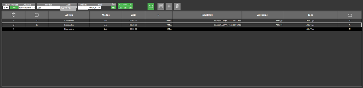

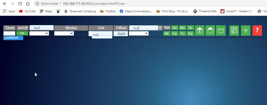

                                          • Dominik F.
                                            Dominik F. @Pittini last edited by Dominik F.

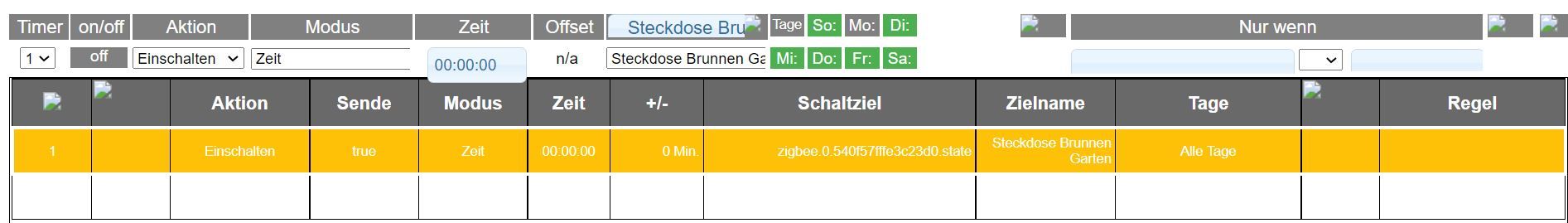

                                            @Pittini

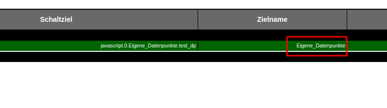

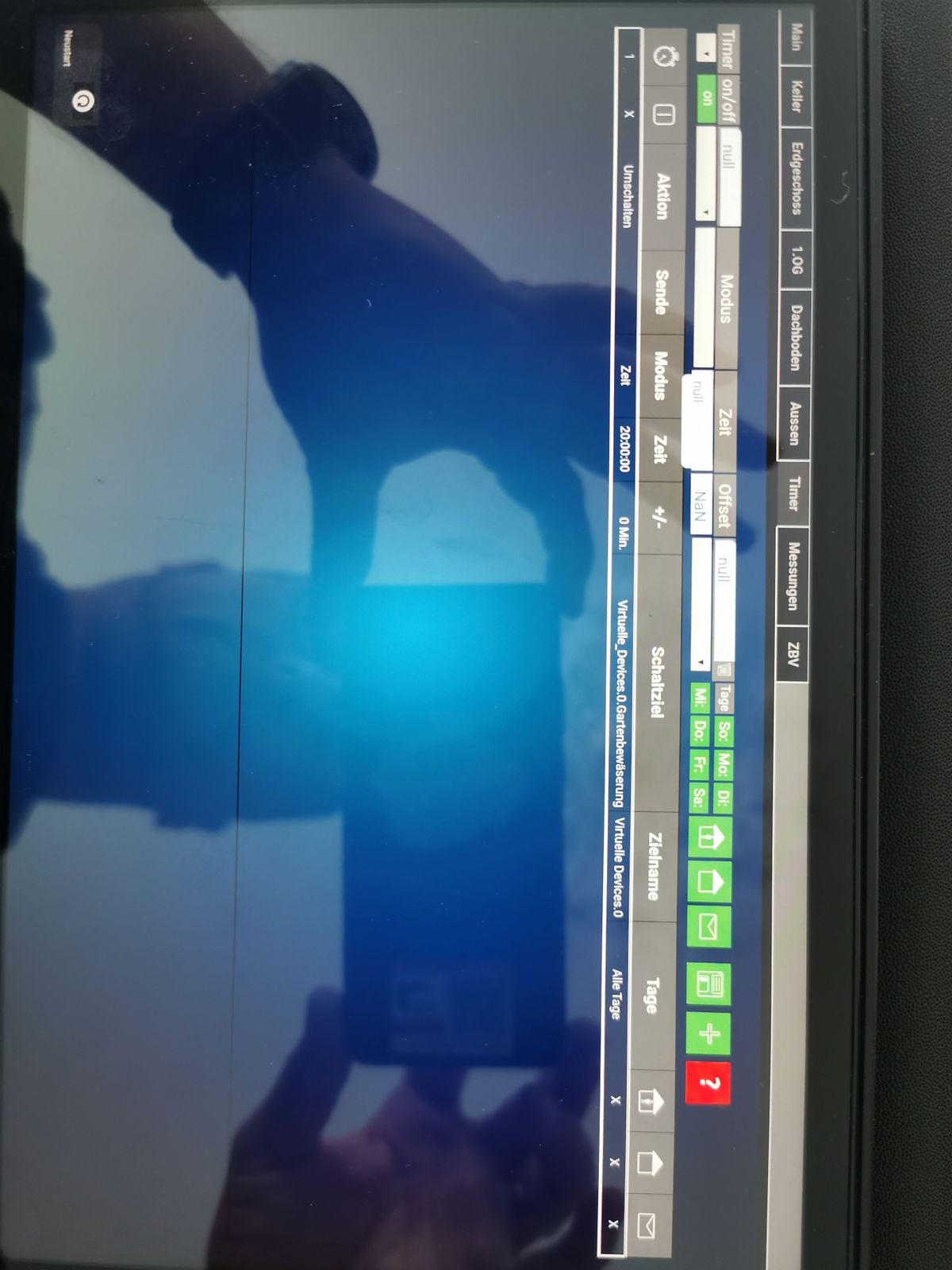

                                            Bin gerade am Testen. Bei mir wird der State richtig angezeigt (Grün/Rot) aber der Datenpunkt schaltet nicht
                                            P sigi234 2 Replies Last reply Reply Quote 0
