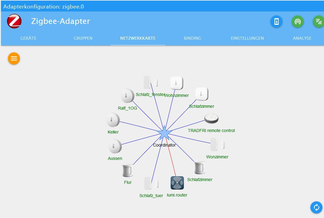

      Hallo Zusammen,
      erweiter Schritt für Schritt meine Hausautomation mit IOBroker und dazu habe ich auch diverse Zigbee Wettersensoren etc. im Betrieb. Das Ganze läuft über einen CC2531 mit externer Antenne wobei ich bei Kauf schon vermutet habe, dass der Empfang hier und dort schlecht werden könnte. Dazu habe ich einen CC2531 als Router geflasht mitgekauft.
      Jetzt kommt es leider vor, dass ich Sensoren "verliere" also kein Empfang mehr besteht. In der Konfiguration der Zigbee Instanz sehe ich auch entsprechend die geringe Signalstärke. Was mich nun wundert ist, dass ich in der Netzwerkansicht noch nie gesehen habe, dass ein Gerät über den Router verbunden ist. Ist das normal oder liegt hier ein "Fehler" vor oder ist mein Verständnis von Zigbee falsch. Dachte der Router u. Cordinator verhält sich ähnlich einem Mesh-Netz und je nachdem wer das stärkste Signal liefert wird als Kommunikationsparter genutzt. Jetzt habe ich in der Instanz jedoch einen Pairing Button auch beim Router gesehen. Die Geräte sind alle über den Cordinator angelernt worden.
      Wie ist das gedacht?
      Vielen Dank!

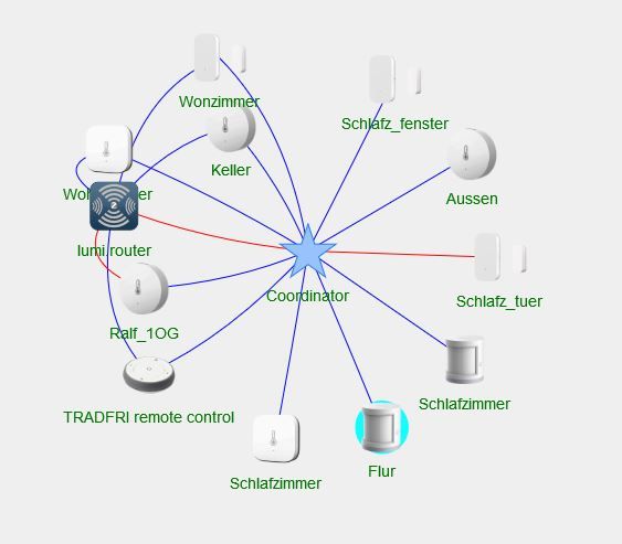

            Danke als zweite Antwort eine kleine Neuigkeit...
            Hatte ja vermutet das der Router nie genutzt wird und gerade schaue ich mir das Netzwerkbild an und sehe zum ersten mal (nach ca. 3 Monaten unter unregelmäßiger Beobachtung) ein Bild wo eine Verbindung zum Router besteht. Somit ist der Punkt schon mal abgehackt 🙂
