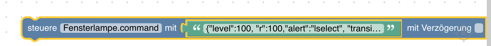

          @buggybeast sagte in Hue Lampe blinkt nicht richtig:
          Ein Bild spare ich mir erstmal, weil es ja nur eine einfache Zeile ist mit "Steuere hue_lampe.alert mit "lselect".
          währe vielleicht doch einfacher, meinst du nicht
          • buggybeast
            buggybeast last edited by
            Ja macht wohl Sinn 🙂
            Ist aber wie gesagt quasi nur eine Zeile ...
            Mit diesem Code blinkt die Lampe einmal ganz kurz auf. Das ist dann das gleiche Verhalten wie bei "select".

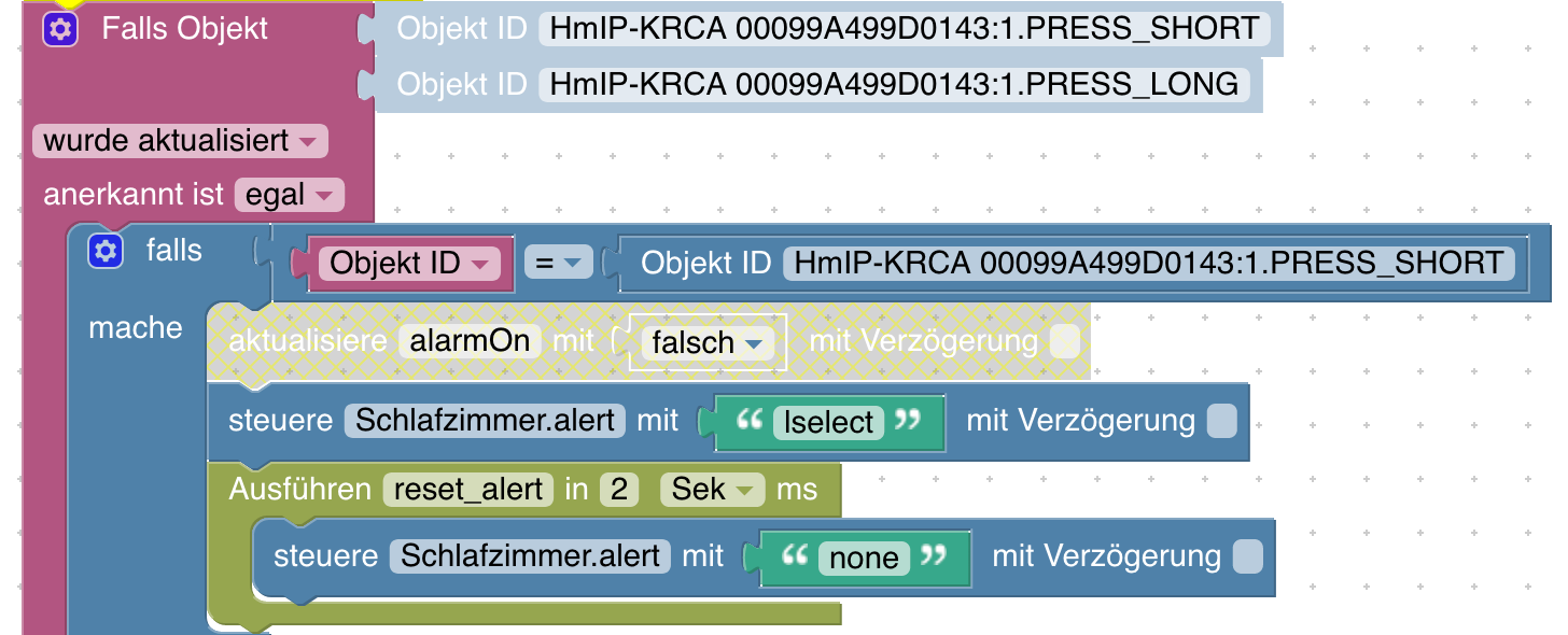

              ich bin mir nicht sicher, aber Du schaltest das Blinken zwei Sekunden später wieder aus. Wenn Du das weg lässt, dann dürfte die Lampe ca. 15 Mal blinken und dann alleine aufhören.

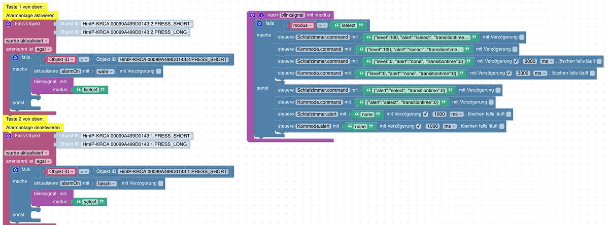

                          @Slowman
                          Bei mir ist das Blinken der Hue Lampen in ein Skript integriert, bei dem ich die HmIP Fernbedienung Tasten auswerte. Dadurch nicht verwirren lassen 😉
                          Die Funktion blinksignal ist das Entscheidende. Ich aktiviere das Blinken mit command und schalte es dann nach 3 Sekunden wieder aus. Beim Ausschalten setze ich auch das Licht wieder auf aus (level=0), da die Lampen sonst einfach an bleiben.

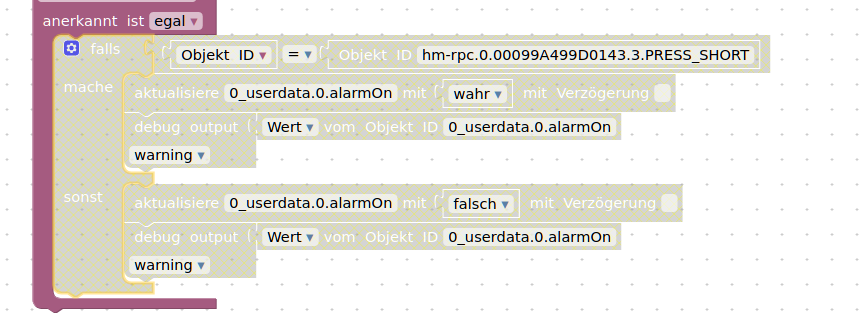

                            Was ist denn das hier:
                            Diese "Farbe" kenne ich gar nicht.
                            • buggybeast

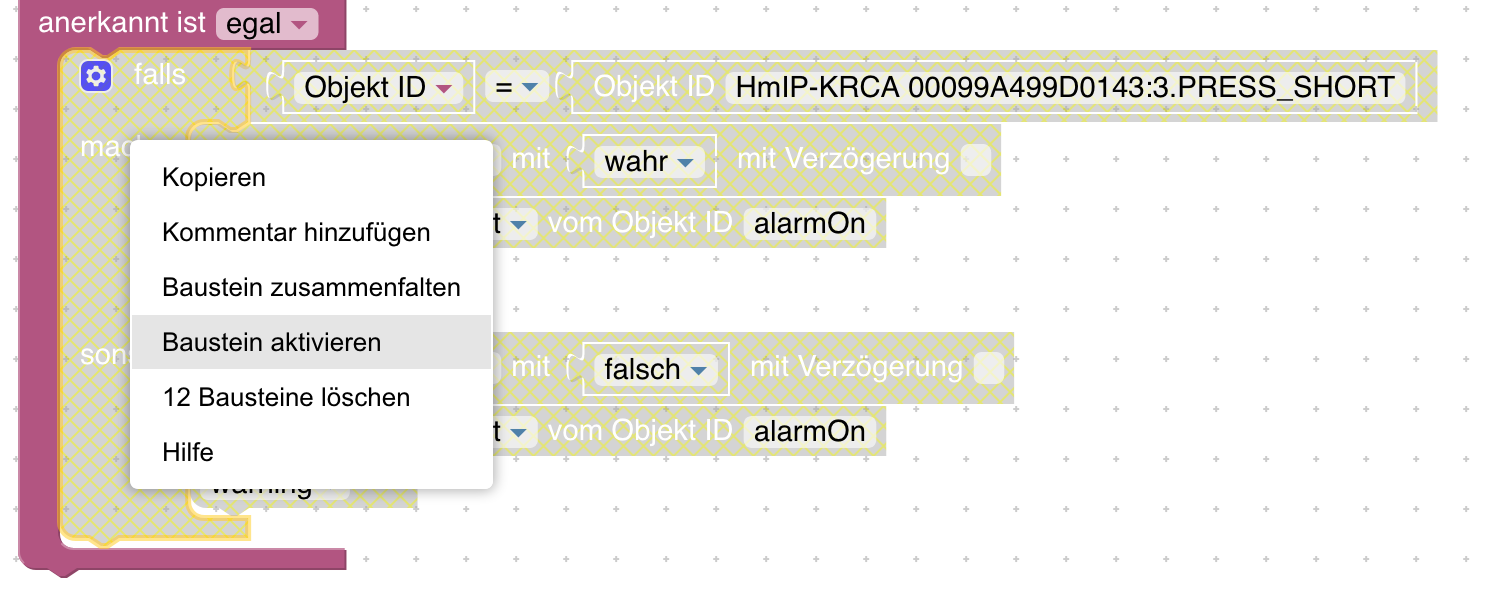

                              @Slowman
                              Der ganze falls-Block ist deaktiviert. Rechte Maus auf einen Block / eine Anweisung / Befehl. Da kannst Du dann Deaktivieren wählen. Ganz praktisch beim Entwickeln/Testen 🙂
