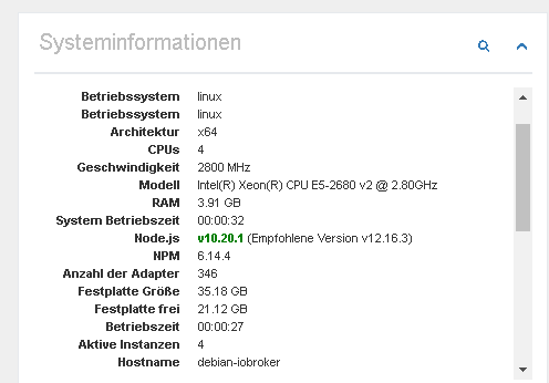

      @Homoran ok das klint ja schon mal interesant debian und iobroker an sich macht nicht die Probleme die einzelnen adapter stürzen ab ab node 10 bzw 12 intersant bei node 8 gehts die Virtualisierung gibt sie als gleiche prozessoren weiter
      info von iobroker

        @Halmand Habe mal den einen (von mindestens zwei) Fall mit Xeon herausgesucht:
        https://forum.iobroker.net/topic/27676/instanzen-laufen-instabil-u-a-admin-yakha-gelöst/35
        Nachdem dann in der VM statt Xeon ein i5 emuliert wurde lief es

                            @Thomas-Braun @Homoran so ich danke für eure Hilfe das problem mit den prozessoren war genau richtig!!! OB IObroker neue version oder node 10 bzw 12 macht anscheinend große Probleme auf die Xeon prozessoren ich habe nämlich jetzt die VM so gelassen wie sie ist hab ein 2ten hypervisor server auf 2 maschine (Intel J1900 cpu) und hab die VM einfach verschoben wie sie ist inklusive selben ip und co und siehe da problem sind weg!!! vielen vielen dank für den TIp vieleicht sollte man noch extra forum beitrag dazu erstellen um genaue lösung zu finden oder fixen
