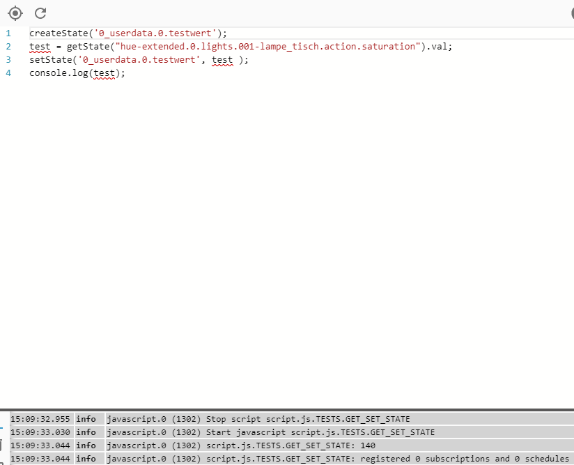

      ich rufe in einem Script über
      test = getState("tradfri.0.B-65541.batteryPercentage").val;
      setState('0_userdata.0.testwert', test );
      console.log(test);
      den Batteriestand eines Akku ab.
      Seltsamerweise zeigt mir die Ausgabe 0 an, während unter dem Datenpunkt 100 zu sehen ist.
      Hat jemand eine Idee was das sein kann ?
      Vielen Dank im Voraus

        MCU @kottdie last edited by
        @kottdie
        Funktioniert. CreateState gemacht? Version vom javascript-Adapter?
        0_userdata.0 wird erst seit kurzem unterstützt!
          arteck Developer Most Active @kottdie last edited by
          @kottdie sagte in getState().val:
          let  test = getState('tradfri.0.B-65541.batteryPercentage').val; //definieren wir eine variable und setzten diese direkt
          setState('0_userdata.0.testwert',  test  );  // setzte diese in ein state ein
          console.log(test);  // schreibe es auf die konsole
