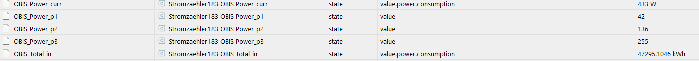

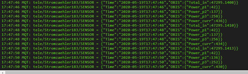

                        AingTii @Jan1 last edited by AingTii
                        @Jan1 sagte in [Problem] Sonoff verzögerte Anzeige Datenpunkt:
                        @Xsev
                        frisch geflasht mit 8.2? Wir sind bei 8.3!
                        wie so alt, wir sind bei 8.3.1 🙄
                        Scherz beiseite, denn frisch flashen kann man auch einer 6er Version....
                        Ich glaube kaum dass es zur Sache beiträgt welche Tasmota Version verwendet wird, wenn die Daten raus gehen und die Konsolen anschließend den Wert protokoliert.
                        Dennoch im ioBroker der Wert nicht der aktuelle sondern teils Stunden alt ist.
                        Bilder in der Reihenfolge gemacht erst Konsole, dann iobroker….
                        Konsolen ausgabe etwa eine Minute vor dem iobroker screenshot
                        wobei hier in dem kleinen popup Fenster die aktuelle Zeit drin ist und es grad grün wurde
                        Ist diese Zeit Momentan 5min zurück
                        (ist noch wenig, da ich vor kurzer Zeit den Adapter neu gestartet habe)
                        also scheint doch etwas im ioBroker oder Sonoff Adapter zu verzögern dabei.
                        Noch ergänzend wenn der Sonoff Adapter neu gestartet ist, ist erst alles synchron!
                        es läuft dann immer weiter raus....
                        Und ich starte den schon Nachts neu...
                        Gruß Jens
