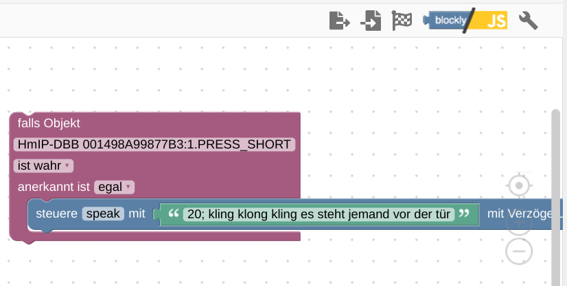

      Hallo ins Forum, ich bin neu hier und habe auch vorher die Suchfunktion genutzt, dennoch komme ich nicht weiter mit meinem ersten Blockly. Ich möchte Alexa als Türgong nutzen und mir den Homematic mp3 Gong sparen , leider bekomme ich zwar Alexa zum sprechen aber nicht auf Tastendruck. Ich habe schon erdenklich viele Varianten getestet, leider erfolglos. Daher hoffe ich, dass mir hier jemand helfen könnte.
      hier mein script:
      on({id: "hm-rpc.3.001498A99876B4.1.PRESS_SHORT"/HmIP-DBB 001498A99877B3:1.PRESS_SHORT/, val: true}, function (obj) {
      var value = obj.state.val;
      setState("alexa2.0.Echo-Devices.G090L91182360PP7.Commands.speak"/speak/, '20; kling klong kling es steht jemand vor der tür');
      Vielen Dank für Eure Hilfe
        paul53 @Kurvenschreck last edited by
        @Nico-Ludwig sagte:
        Kommt der Tastendruck in ioBroker an, d.h. wird bei Betätigung der Zeitstempel von PRESS_SHORT aktualisiert ?

            Im Tab "Objekte" mit dem Mauszeiger über den Wert fahren, dann werden auch Zeitstempel, letzte Änderung ... angezeigt.
              Gerade getestet, der Zeitstempel steht noch auf 15 Uhr obwohl ich den Taster mehrmals danach gedrückt hatte.
                Korrigiere der Zeitstempel steht noch auf dem 3.5.2020
                  paul53 @Kurvenschreck last edited by paul53
                  @Kurvenschreck sagte in homematic hmip-dbb mit Alexasprachausgabe als Türgong:
                  Dann hilft eine Dummy-Programm auf der CCU (Forum-Suche) oder versuche es mit folgendem Script, das nur einmal kurz ausgeführt werden muss:
