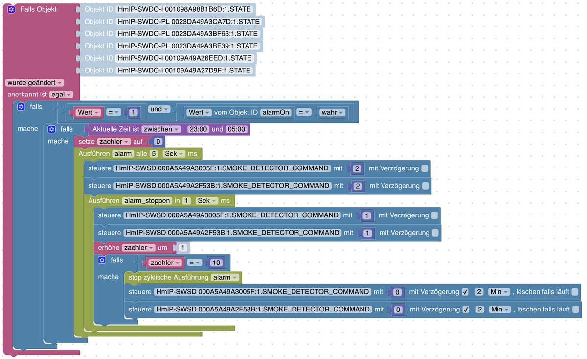

      vorweg, ich habe schon viel im Forum und im Internet gesucht, aber nichts zu meinem konkreten Fall gefunden. Ich möchte mich auch gerne hier im Forum mit meiner aktuellen Lösung von euch als Experten/Community absichern, da ich ehrlich gesagt etwas Schiss vor einem Fehlalarm habe 😉 Wohne in einem Mehrfamilienhaus und habe zwei Katzen. Ein Fehlalarm mitten in der Nacht wäre echt dämlich.
      Ich möchte also mit HmIP Fenstersensoren als Trigger und den HmIP Rauchmeldern eine Alarmanlage realisieren. Wenn nachts ein Fenster geöffnet wird, dann soll der Rauchmelder Alarm geben. Daas Skript dazu sieht aktuell so aus.
      Die Variable alarmOn ist ein manuell angelegter Datenpunkt, den ich mit einer Fernbedienung auf true/false setze.
      Die weitere Idee ist, dass der Alarm alle 5 Sekunden für eine Sekunde ertönt, und das ganze dann 10 mal.

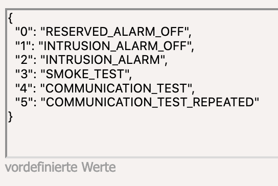

      Die Werte des Rauchmelders Datenpunktes HmIP-SWDO.0.000A5A49A2F53B.1.SMOKE_DETECTOR_COMMAND, die ich im Skript benutze, sehen so aus.
      Kann das so funktionieren?

        Hat denn keiner Lust mir ein wenig unter die Arme zu greifen?
        Normalerweise teste ich Skripte, bis sie funktionieren. Aber aus genannten Gründen kann ich ja nicht einen ganzen Tag testen. Vor allem sind dann wahrscheinlich die Batterien der Rauchmelder alle 😉
        Mir ist halt wichtig, ob die Zeitsteuerung so funktioniert und die Werte für die Ansteuerung der Rauchmelder (Alarm an/aus) korrekt sind.
        Würde mich wirklich über Hilfe und Diskussion freuen.

          Ich halte immer viel vom Testen 😄 Nutz doch einfach eine WLAN-Steckdose als "Alarm" zum Testen.
          Testen wirst du es müssen. Hab die Erfahrung gemacht, dass auch ein an sich korrektes Blockly mal schnell durch Interaktion einer der Variablen mit einem anderen Blockly nicht mehr so läuft, wie es soll.
          Ich hab noch kein vergleichbares Blockly geschrieben. Für mich zum Verständnis. Was soll "Wert" sein? Ich fasse der Übersicht halber gerne Sensoren in Datenpunkten zusammen (zB alle Fenstersensoren in ein Blockly, welches dann einen Datenpunkt wie "Fenster_nachts_geöffnet" schaltet. So kann man das Ganze auch in anderen Blocklys mit einbauen. Das erleichtert bei entsprechend langen Blocklys auch schnell die Übersicht.

            Ok Spaß beiseite. Wert ist halt der Wert vom STATE von dem Sensor, der sich geändert hat. Meine HmIP Fenstersensoren haben leider kein Boolean, sondern 0 oder 1 als Zahlenwert für geöffnet (1) bzw. geschlossen (0).
            Ja könnte man mal zusammenfassen als einen Datenpunkt. Erhöht aber auch wieder die Komplexität. Zweites Skript = fehleranfälliger. Ich schau mal, ob das Sinn macht.
            Ich könnte natürlich irgendwie mit einem Licht oder so testen, klar. Aber mir sind auch diese Werte des Rauchmelder Datenpunktes noch ein kleines Rätsel bzw. ich weiß nicht, ob es die richtigen sind, die ich da ansteuere. Wäre halt blöd, wenn der Alarm zwar angeht, aber nicht wieder aus 😉
            Zumindest könnte man die zeitliche Abfolge mit Lichtern testen. Das mache ich mal. Falls das Skript irgendwann mal komplett steht, kann ich es ja hochladen, dann kannst Du das als Basis für Deine Lösung nehmen.
