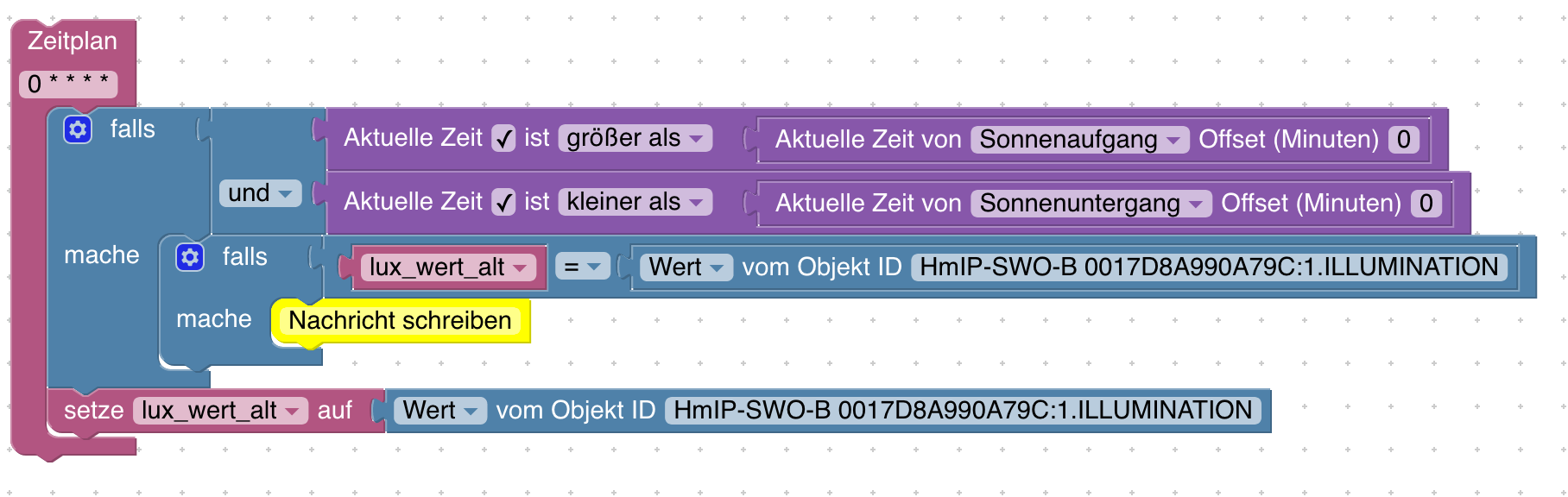

              Nur mal so aus dem Bauch heraus. Ggf. noch fehlerhaft 😉
              Ob das mit ner Variable klappt oder man einen manuell angelegten Datenpunkt nehmen muss, keine Ahnung.

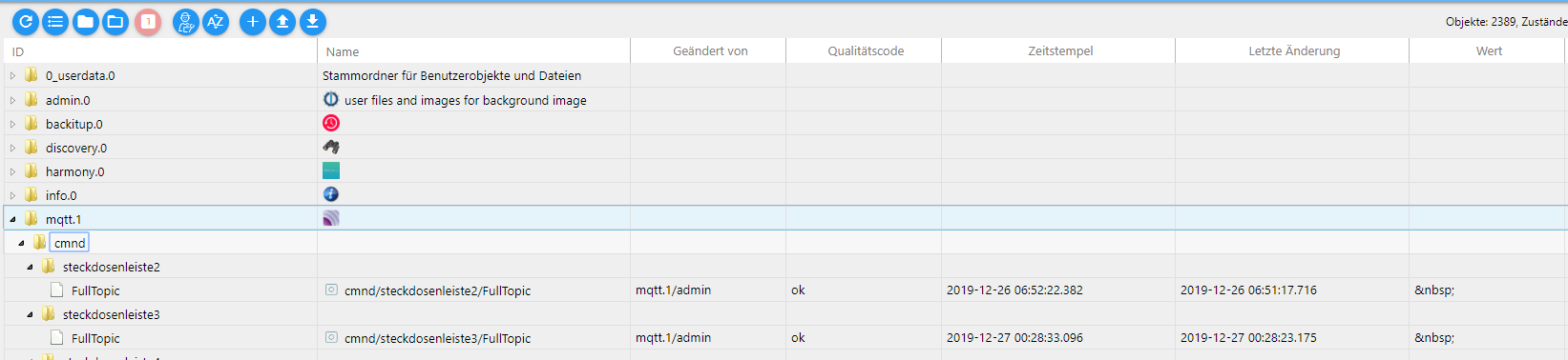

              @mickym Zu dem zeitstempel mal ne Frage. Ich habe z.B. eine HmIP Wetterstation, da finde ich gar keinen Zeitstempel in den Datenpunkten. Gibt es den trotzdem immer?
              mickym Hack Tor 2 Replies Last reply Reply Quote 0

                    @buggybeast said in Wenn beliebiger Wert länger als 1h unverändert dann...:
                    Nun ich bin eigentlich der Meinung dass das eine iobroker Funktion ist, dass diese Info immer da ist. Hast Du das auch mal mit der richtigen Ansicht geprüft. also die "1" angemacht:
                    Hack Tor 1 Reply Last reply Reply Quote 0
                      bishop last edited by
                      @Hack-Tor
                      evtl. meinst du sowas!?!
                      • buggybeast
                        buggybeast last edited by
                        @mickym Uuuups .. den kannte ich noch gar nicht. Klar und in Blockly kann man dann statt "Wert von Objekt" "Letzte Änderung von Objekt" auswählen. Cool. Dann müsste das doch ziemlich einfach zu Blockly-Skripten sein 🙂
                        • Hack Tor
                          Hack Tor @bishop last edited by
                          @bishop
                          richtig geil. Danke Danke👍
